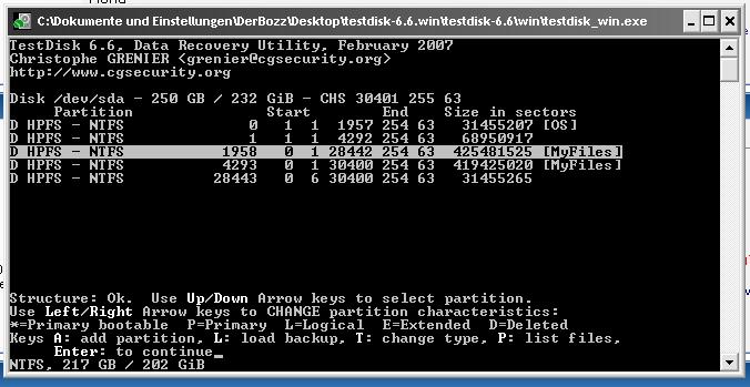

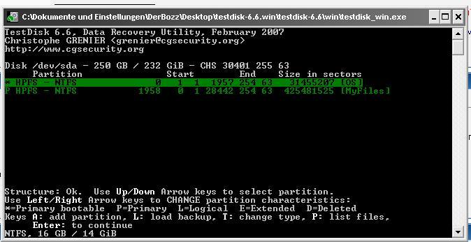

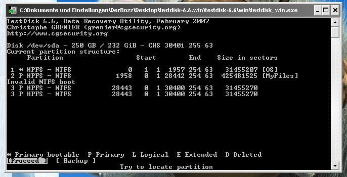

Die Bilder ich hoffe die helfen, meine Daten sehe ich nicht.

Ich sehe nur die Daten die ich auch im Explorer sehe. Bootsektor? Wie geht das?
Bootsektor wäre nur im Fall gewesen, wenn du nach der tieferen Suche überhaupt keine Daten siehst oder das Ergebnis wäre das du die Daten vom vor den Zusammenführen sehen würdest.
