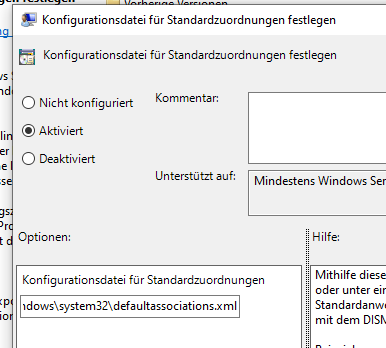

ich möchte in einer Domäne den Standardbrowser anhand von einer GPO von Edge zu Firefox ändern.
Eigentlich sollte es so funktionieren:
  • An einem "Test" PC die gewünschten Standardprogramme über Einstellungen - Apps - Standard-Apps - definieren
  • Dann die Werte als XML exportieren: CMD -> dism /online /Export-DefaultAppAssociations:assoc.xml
  • Diese XML kann anschließend in der GPO hinterlegen. Als die XML an sich ist natürlich unter SYSVOL abgelegt und für alle User erreichbar. Das ist die GPO: Computerkonfiguration => Richtlinien => Administrative Vorlagen => Windows-Komponenten => Datei-Explorer => "Konfigurationsdatei für Standardzuordnungen" verknüpfen.
Die GPO wird vom Ziel PC auch gelesen und verarbeitet, aber leider funktioniert es nicht.
Stelle ich den Edge als Standard Browser ein, wird auch nach gpupdate /force und Neustarts nicht der Firefox in den Standardprogrammen hinterlegt.
Ich habe mich dabei strikt an diese Anleitung gehalten: https://www.windowspro.de/wolfgang-...me-browser-pdf-viewer-windows-10-gpos-aendern
Windows Version des Ziel PCs ist 1903
Hat es schon mal jemand geschafft, den Standard Browser via GPO zu ändern?

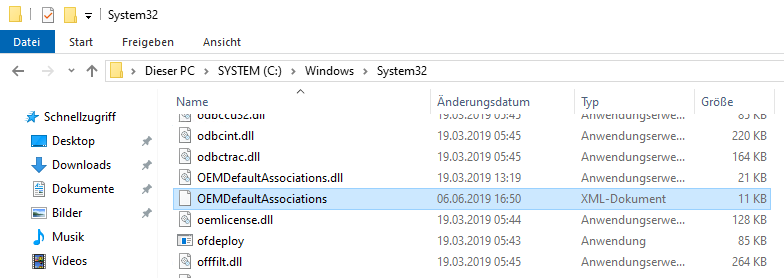

Irgendwie bekomm ich es nicht hin.
Ich habe immer nur die OEMDefaultAssociations XML im System32:
789453
Die kann ich auch nicht im Edtitor öffnen um mal nachzuschauen, was da so drin steht. Da kommt immer ein Fehler:
Im Notepad++ kann ich es doch öffnen...

Okay, ich habs mit der GPO hinbekommen.
Weiß ehrlichgesagt nicht was der Fehler war. Ich habe eine Test VM erstellt, diese in die Domäne, Standardprogramme eingestellt, XML erstellt, XML in GPO gepackt, mit einem Testuser angemeldet --> geht.
Layer8 schrieb:
€dit 2:
:) probieren geht über studieren.
mit welcher Methode? über meine mit datei modden und aktualisieren oder mit der ersten von WindowsPro?
Mit der von WindowsPro hat es dann geklappt :)
Hab dann alle nicht relevanten Programme aus der XML noch entfernt, sodass nur die als Standard gesetzt werden, welche ich vorgebe. Der Rest bleibt Windows-Default.
