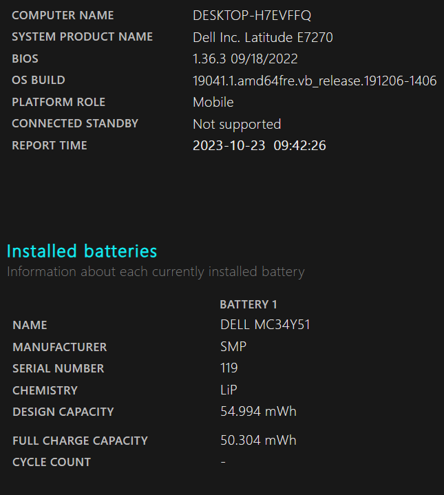

zunächst die Informationen zu meinem (gebaucht gekauften) Laptop:
Gerätename DESKTOP-H7EVFFQ
Prozessor Intel(R) Core(TM) i5-6300U CPU @ 2.40GHz 2.50 GHz
Installierter RAM 8,00 GB (7,89 GB verwendbar)
Geräte-ID AB0F4632-F6C7-4ADF-B8BE-C7A4A0B2D543
Produkt-ID 00325-84920-00947-AAOEM
Systemtyp 64-Bit-Betriebssystem, x64-basierter Prozessor
Stift- und Toucheingabe Unterstützung der Toucheingabe mit 10 Touchpunkten

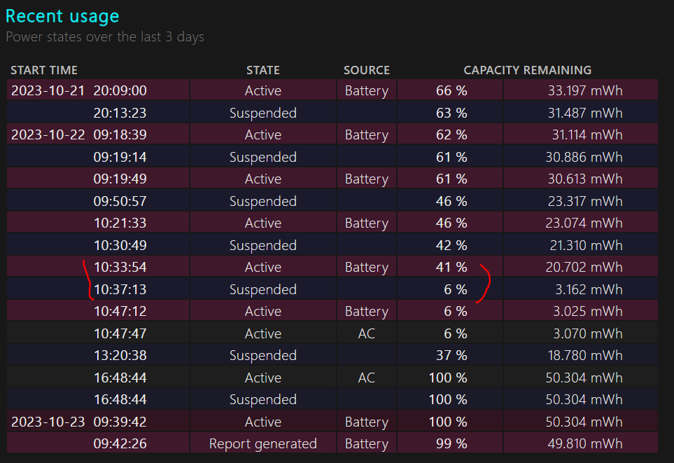

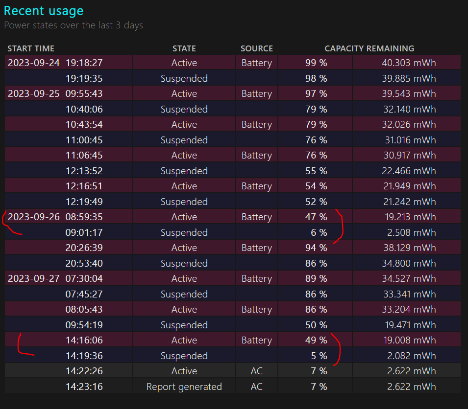

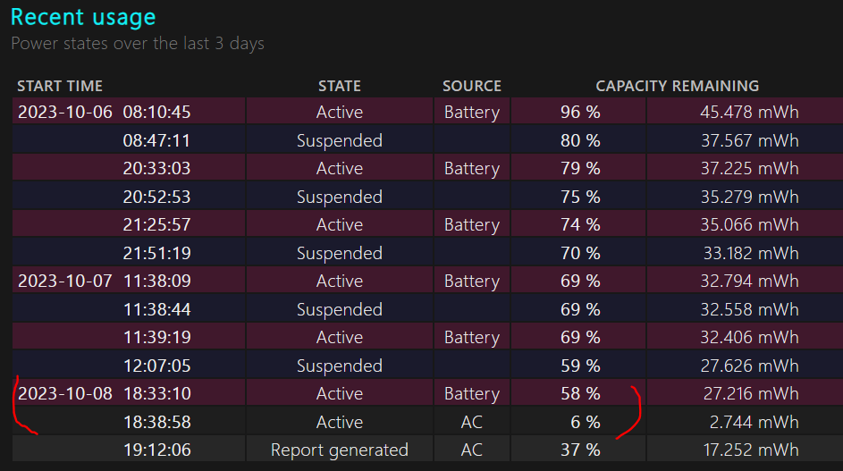

Der Akku wurde schon zwei mal getauscht aber ich habe weiterhin Folgendes Problem:
Ist der Akku zu 100% aufgeladen und wird "in einem Zug" runter verbraucht ist alles prima. ABER
Wird der Laptop zu einem späteren Zeitpunkt von um die 50% betrieben, stürzt dieser sofort auf so eine geringe Prozentzahl (z.B. 7%) runter, also im Energiesparmodus und geht dann auch sehr schnell komplett aus.
Der Fehler scheint wie gesagt nicht am Akku zu liegen, dieser wurde schon zwei Mal ausgetauscht. Es wurde wohl auch das aktuellste BIOS installiert und der Akku kalibriert aber Beides hat nichts gebracht.
Hat jemand von euch vielleicht eine Idee was ich noch versuchen könnte?
Batteryeports:
neuer Akku
alter Akku1
alter Akku 2
Vielen Dank vorab für eure Hilfe & LG

@Andreas86 @Martin.H Danke euch für die schnellen Kommentare. Es waren immer die Original Dell Akkus, zuletzt hieß es hervorragender Zustand Siegel B424861 - Auszug Batteryreport:
Den Tipp mit Vollaufaden, Vollentladen im BIOS-Modus hatte ich bei den letzten beiden Akkus gemacht, hat aber nichts gebracht, werde ich dann aber noch einmal versuchen.
