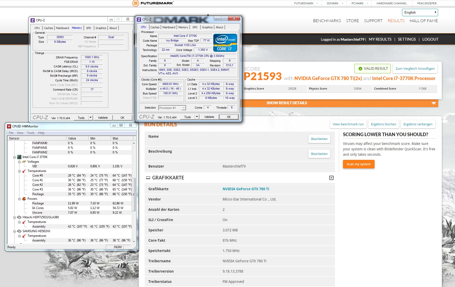

Die CPU ist geköpft, läuft genauso mit den Settings wie es in der Signatur steht. Dadurch in Prime 61-70°C. In Games und dem normalen Betrieb kommt er eigentlich nie über 55°C. Im Anhang ist noch ein Screenshot von 4,9GHz durch den 3D Mark (und den entsprechenden Temps). Kann man für 1,4V nicht meckern ;)
Die GPU Temp ist schon nicht übel, was aber auch an meiner relativ kalten Wohnung (im Winter) und dem GK110 liegt, der dank seiner großen Fläche gut kühlbar ist. Finde davon jetzt gerade auch gar keinen Screen mehr, muss ich mal machen wenn ich die Karte wieder eingebaut und ein Ründchen gezockt habe.

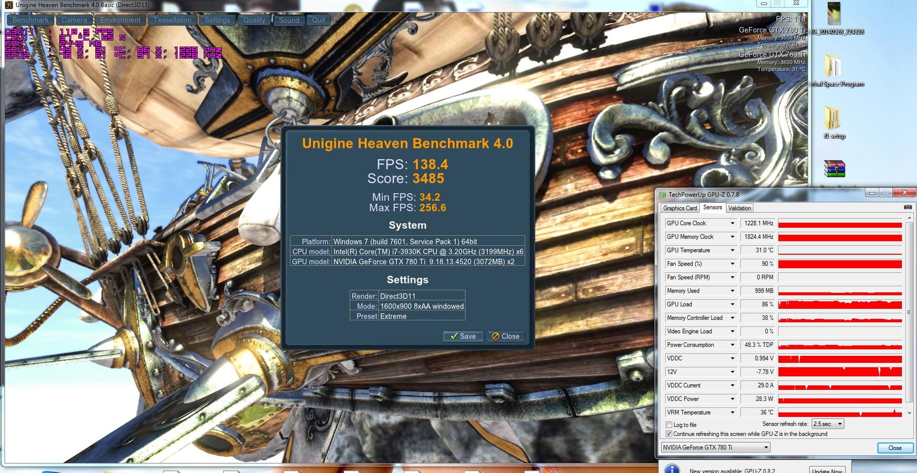

hier mal meine Daten
lucker du hast samsung ram ^^
der geht sehr gut nach oben meist macht der sogar noch 1900 mhz mit ohne an der spannung zu drehen.
bei der gpu ist denk ich noch viel luft das ist grade ma in dem bereich den ich ab werk als boost habe.
böser chip xD
1320 mhz bei 1,148 volt!
und samsung ram muhaha
mit 1 volt hat er 1230mhz abgeliefert!

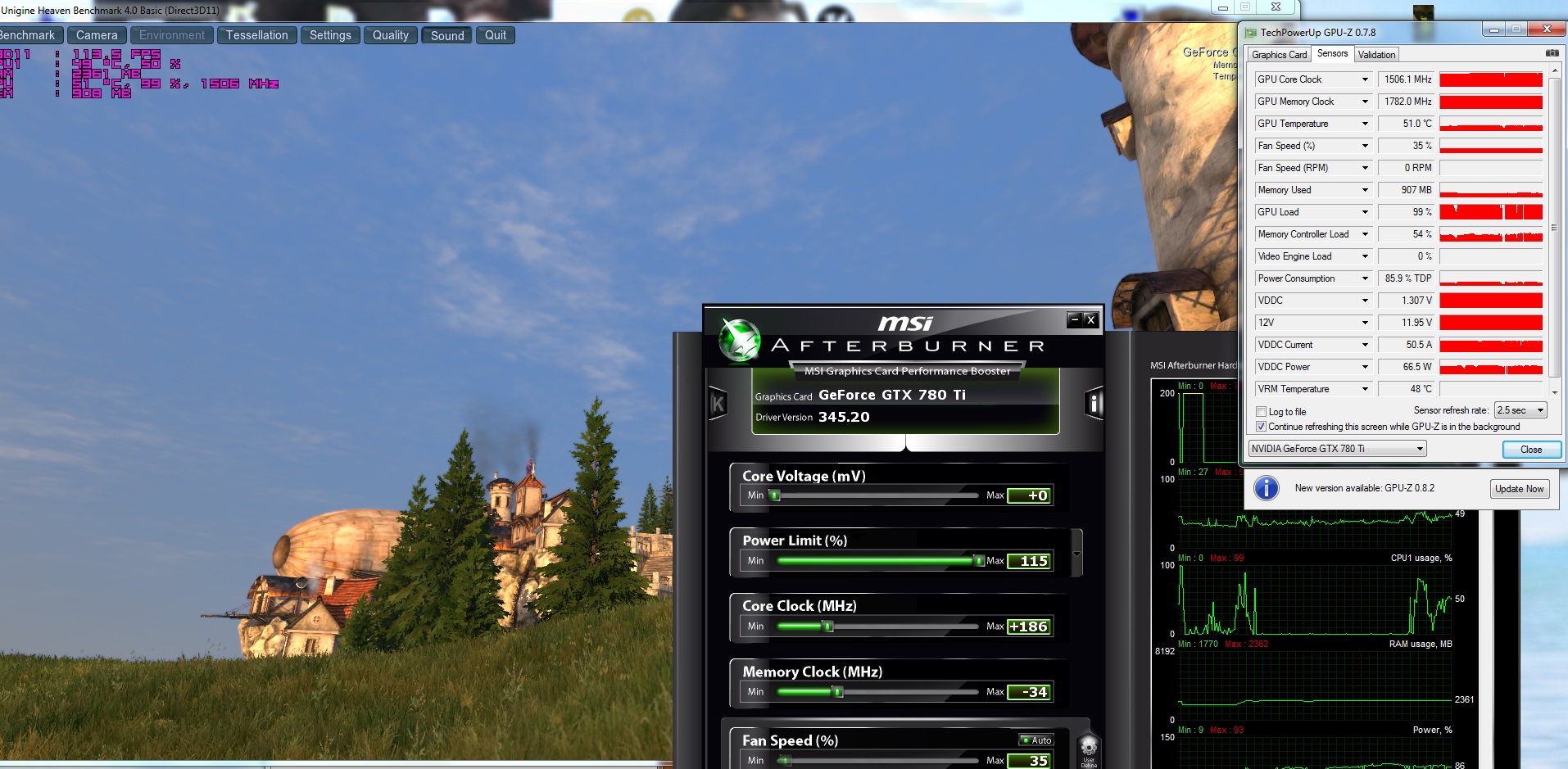

ok das wird etwas dauern 1400 mhz hat er mit 1,19 volt durch bench laufen lassen!
bei 1450 hat er schon 1,22 volt gebraucht!
also 1500 mhz macht er 100%
wo das ende ist werd ich dann ja sehen!

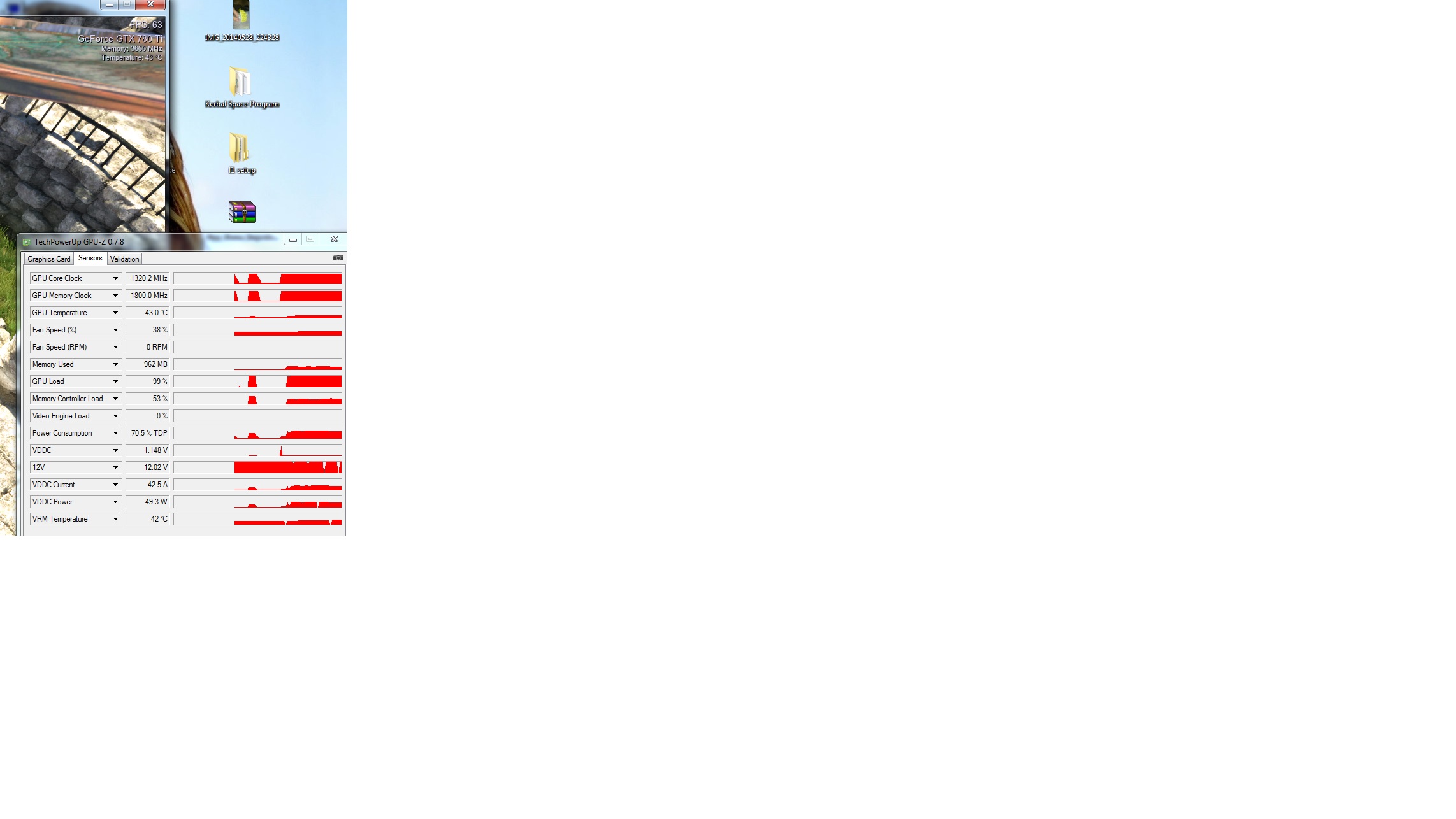

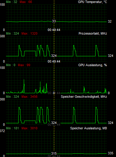

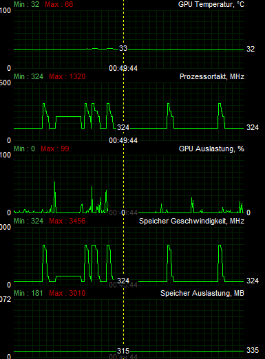

Ich hab aus reinem Interesse mal das Skynet Bios auf meine GTX 780 geladen. Der Turbo, PowerTarget und VoltageTarget sind zum glück Weg. Nur habe ich nun das "Problem", dass die Karte im Windows Betrieb wild rumtaktet. Habt ihr das auch schon mal bemerkt oder liegt es Mod Bios? Was denkt ihr?
Hier ein Bild
