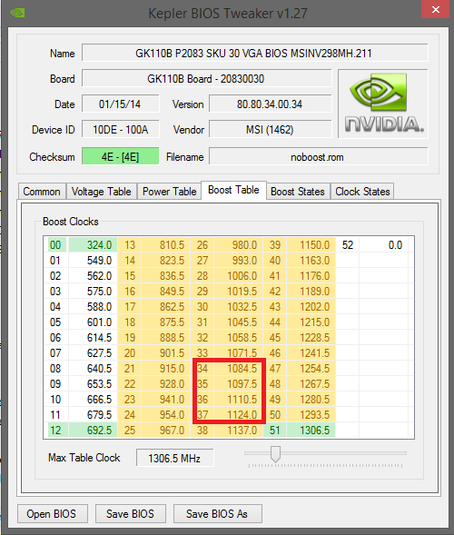

Ihr müsst auch den Boosttable erhöhen, sonst bringt die Einstellung von 1202 im Bios gar nix, weil die Karte im Grundzustand niemals die 1202 erreicht... Das non-Boost-Bios begrenzt nur den Turbo, mehr macht es auch nicht.
Je nach Asic der Karte, liegt ca ein Wert innerhalb dieses roten Kastens an.
Wenn du 1202 haben willst, musst du unten den Schieberegler auf 1398 stellen...
Wenn du nun mit irgendeinem Programm übertaktest, erhöhst du auch nur den Boosttable manuell...
Analog dazu, zum Undervolten wählt man einen Wert unterhalb des roten Kastens als Maximalwert für den Boost, jeder Step verringert die Voltage um einen Schritt. Problem des Ganzen, Nv hat scheinbar einen kleine Grenze eingebaut (bei den Ti-Karten), der Voltage-Step nach der maximal Voltage, liegt 2 Schritte unter dem Maximum, deswegen kann man mit dem Non-Boost-Bios gute 15 Mhz mehr übertakten, bei gleicher Spannung.
@hilpi eher je nach gewählter Voltage, ich habe meine mit 1 Volt laufen und da ist der max Takt der 23. Oder 24. Wert (weiß nicht mehr genau).
*edit* nicht genau gelesen hast du ja erwähnt*
Daher gucken welcher Wert zu dem max erreichten Takt passt und diesen auf den gewünschten Takt anheben über den Slider.
Wenn man nen höheren Base-Clock hat als der erreichte Wert steht in gpu-z auch, dass die Voltage limitiert.
Liegt daran, dass der Boost nicht höher geht als der, der Voltage zugewiesene, Takt.
Braucht aber auch ne Weile um das rauszufinden, es gibt ja praktisch keine guten Anleitungen dafür.
Ja, war jetzt auf das gepostete Bios bezogen...
Wobei jegliche Bios Modifikation bis 1250 Mhz absolut schwachsinnig ist.
Erst, wenn man um die 1300 Mhz erreichen will, wird ein Non-Boost Bios interessant, oder man will die Karte gezielt untervolten.
