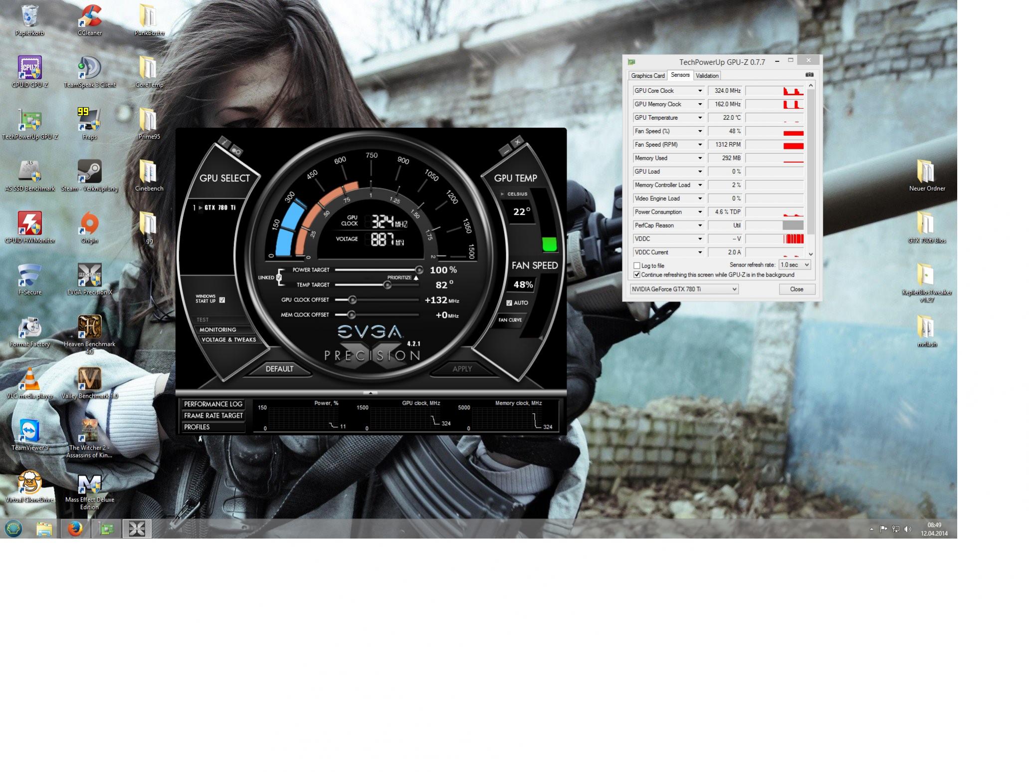

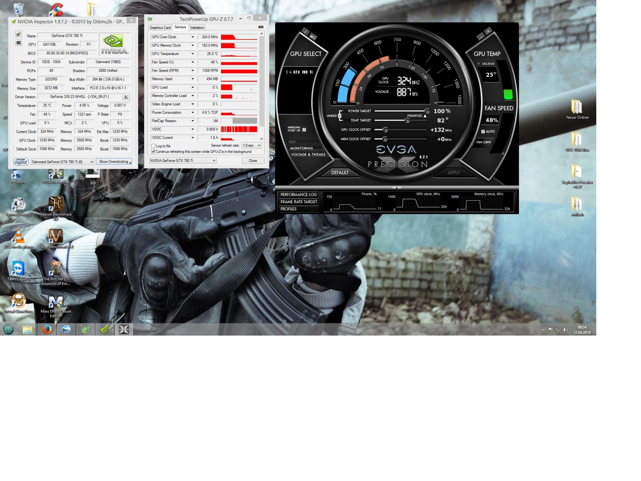

Noch eine andere Frage da es mir erst gerade auffällt. Wieso zeigt mir gpuz bei der voltage einen falschen Wert an? Ich hab ja z.B laut Evga Tool und HW Monitor und auch NVInspector 1.137V anliegen...bei gpuz steht VDDC nur 1.093V...müsste da nicht auch 1.137V stehen? Bei dir z.B nVVater scheint ja gpuz auch den richtigen wert an.
Airblade85
- Aug. 2009
- 1.502
ahh sehr geil
klappt..blödes verbuggtes gpuz
Soo kleiner Nachtrag
Also ich wollte jetzt Afterburner noch zusätzlich installieren um in BF4 z.B mir die Daten Ingame anzeigen zu lassen, weil das mit dem Evga Tool leider nicht geht. Also hab ich wie schon gesagt Afterburner installiert und in den Settings den Haken bei "Hardware Steuerung und Überwachung aktivieren" raus gemacht. Als ich dann die Einstellung vorgenommen habe ist mir aufgefallen das nun das Problem auftritt was du beschrieben hast..die Karte taktet im 2d nicht mehr runter. Ich musste jetzt alles deinstallieren (Afterburner, Evga Tool und GPU Treiber) und neu aufspielen..jetzt taktet sie wieder runter wtf...sobald aber Afterburner installiert wird..das selbe Spiel

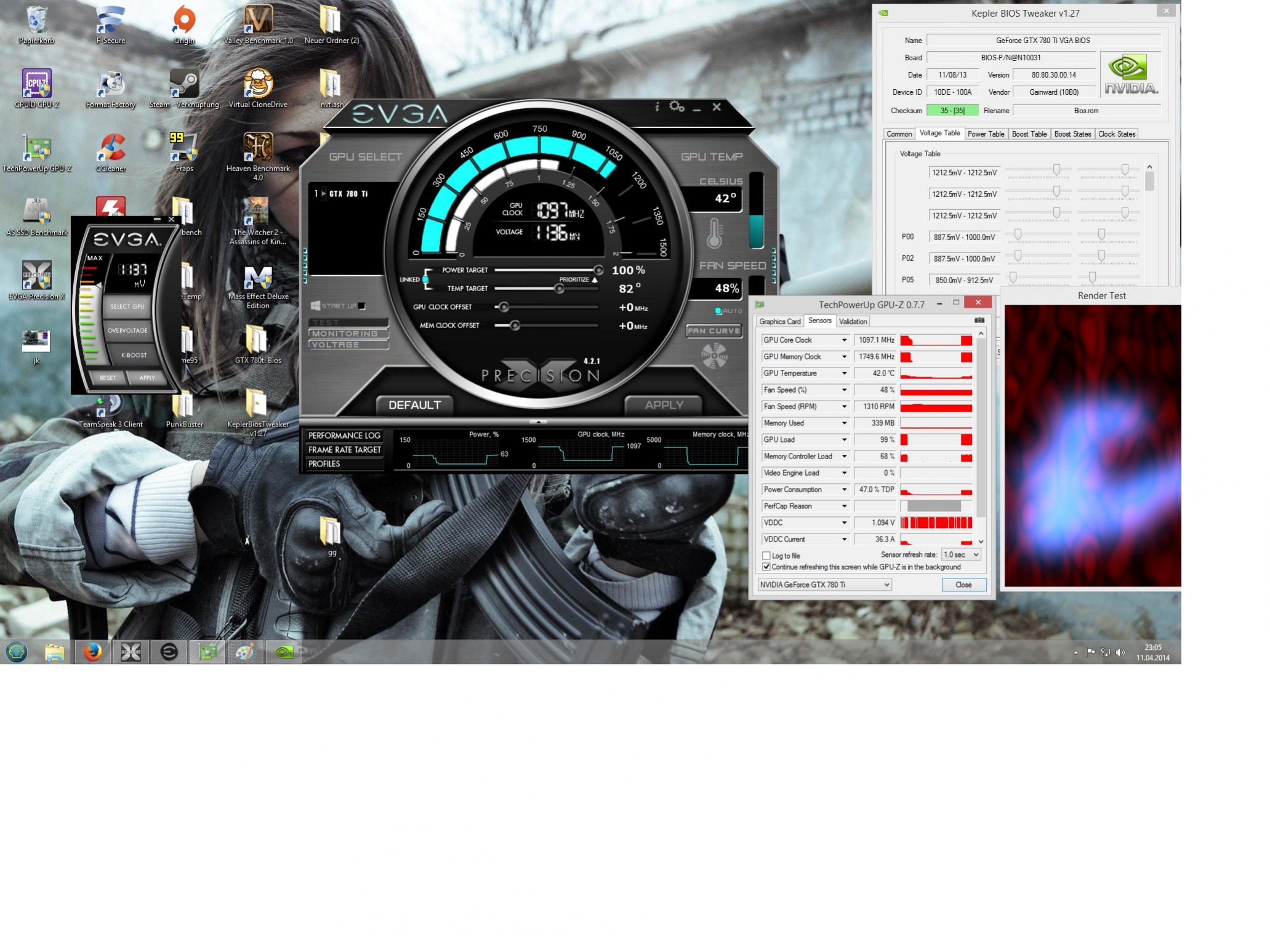

Bei mir zeigt GPU-Z alles korrekt an. Bis auf die Spannungen, wenn sie ungelockt sind, mehr als 1,212V zeigt kein Tool an. Also entweder blind versuchen, oder messen, sofern die Karte Meßpunkte hat.
Ansonsten zum Thema OC, BIOS, Boost und Voltage Lock habe ich hier schon etwas geschrieben. Inwiefern es sich auf das Referenzlayout oder Custom Layouts anderer Hersteller übertragen läßt, kann ich natürlich nicht sagen. Fakt ist eben leider, daß Nvidia allen Boardpartnern seit GK1xx untersagt, den Usern Möglichkeiten zur Spannungserhöhung über den Spezifikationen zu geben, was bekanntermaßen leider auch der Tod des EVGA EvBot war.
Edit 1: Was mir bei meiner Karte aufgefallen ist, will man den Boost deaktivieren, ist es schnell kontraproduktiv, das Power Target zu erhöhen. Ich hatte bei mir auch mal testweise Boost deaktiviert, da meine Karte aber ab Werk schon ein hohes Power Target hat, hat sie trotzdem so lange den Takt erhöht (bis fast 1500MHz, im LN2 BIOS mit noch höherem Power Target sogar bis über 1600MHz), bis sie mangels Spannung abgeschmiert ist. Das konnte ich erst beheben, indem ich das Power Target auf die Werte des Referenz Layouts gesenkt habe. Interessant, als max. Boost Takt ist bei mir, wie im Referenz Layout, 1346MHz eingetragen, trotzdem boostet die Karte auch deutlich höher.
Zum Benchen habe ich inzwischen das skyn3t V2 BIOS für die Classified auf der Karte, optisch sehen alle Einstellungen und Boost Tables gleich aus, trotzdem zeigt die Karte damit nicht dieses merkwürdige Verhalten. Scheint also ein Fehler im Originalen BIOS meiner Karte zu sein, die Subsystem IDs des HDMI Audio unterscheiden sich auch, original 2889, skyn3t BIOS 2888. Zudem schaltet das BIOS eben die Spannungen frei.
Edit 2: so, mal ein erstes Ergebnis (Anhang), und auch ein Beleg, wie "schlecht" die Classifieds gehen (wie ja von einigen Experten behauptet wird). Spannung waren 1,31250V auf der GPU, Power Target steht auf 650W.
