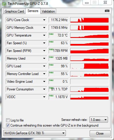

jetzt hängt er bei 1176mhz bei heaven. und im Bios steht irgendwas von wegen "1372.0 MHz als Max Table Clock" unter Boost Table im Kepler Bios Tweak tool, ist das normal?^^^^

So jetzt noch die Frage warum in Heaven mit dem neuen bios nur 1176mhz angezeigt werden, mhhhh bin am verzweifeln^^ warte lieber erstmal bevor ich am bios irgendwas ändere was falsch ist, würde jetzt eigentlich nur den schieberegler vom max table clock erhöhen aber weiß halt nicht ob das richtig ist.

Kannst in gpu-z schauen was limitiert.
Obs die Temp, das PTarget oder die Voltage ist.
Wenns die Voltage ist reichts den Regler hochzustellen, bei Temp oder PTarget eben das Temptarget oder Powertarget hochstellen.

TheDarkness schrieb:Kannst in gpu-z schauen was limitiert.
mh erkenne ich jetzt ehrlich gesagt nicht^^
ganz selten springt er dann mal auf 1202mhz aber konstant eher auf 1176mhz
wenn ich mit afterburner aber nun paar mhz dazu packe geht er auch hoch aber im bios steht halt eigentlich schon 1202mhz daher wundere ich mich

teLmi51 schrieb:mh erkenne ich jetzt ehrlich gesagt nicht^^
Das liegt an der chip Qualität, wie hoch sie stock bereits boostet
Deine legt ja bereits 1.187v an
