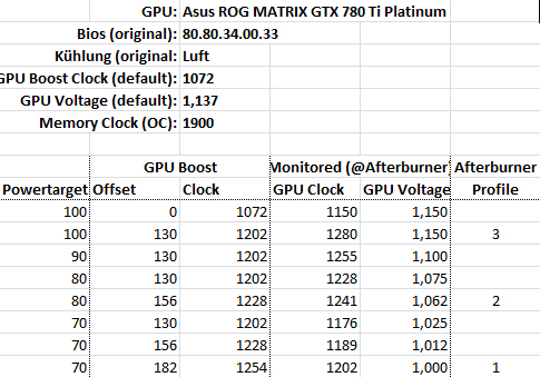

Apropos, kann man irgend jemand das (in meinen Augen) komische Verhalten meiner Matrix bei einem Powertarget von 70% erklären?:
Wenn ich ein höheren GPU Clock Offset einstelle steigt der Clock (minimal) bei einem gleichzeitig sinkenden Voltage Wert, den sich die GPU dafür nimmt. Ist das normal?
Edited:
Die einzigen beiden Werte die ich zum Testen verändert habe, waren das Powertarget und der GPU Clock Offset, d.h. der Wert der GPU Voltage war im Afterburner immer mit einem Offset von 0, sprich mit default 1,137 eingestellt.

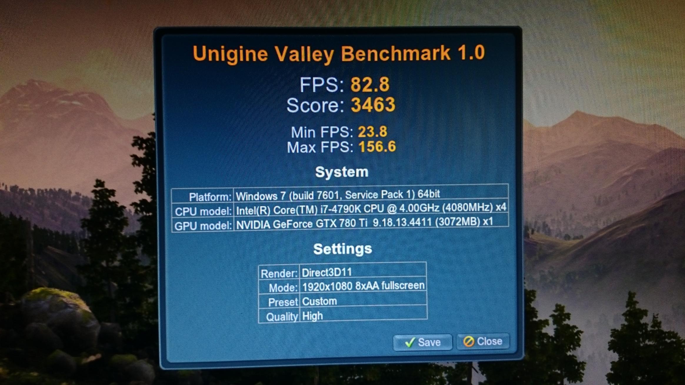

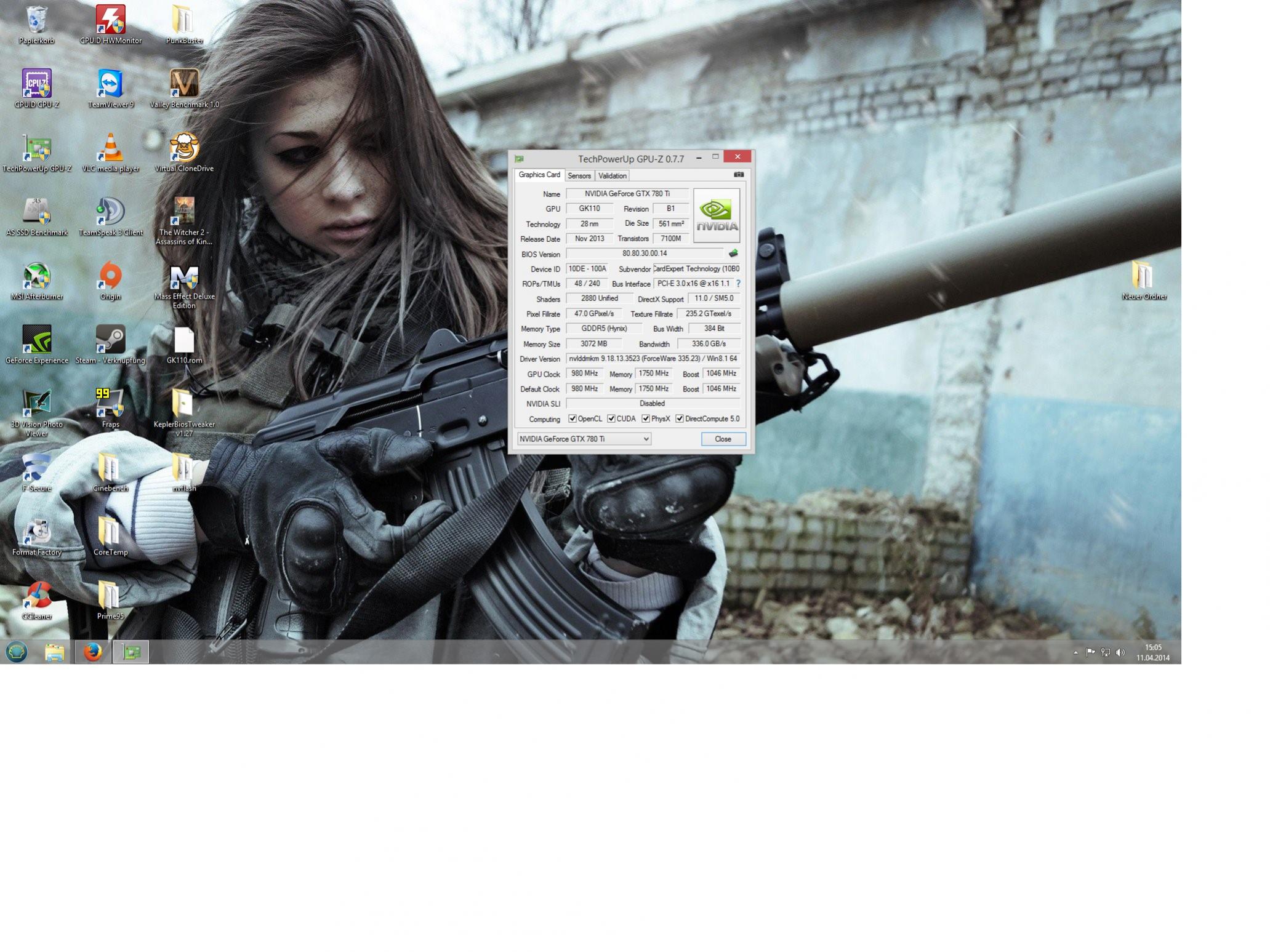

Hab gestern noch mal was rumgetestet und im Unigine Valley hab ich die Karte stabil bei 1320mhz / 3500 und komme auf 3463 Punkte.
Die Spannung musste ich jedoch mit dem Nvidia Inspector auf 1.21 hoch stellen.
Meine Frage: Die Temps liegen bei der Karte bei max. 76° , kann somit die Karte beim Dauerbetrieb "kaputt" gehen? Oder wäre das nur kritisch wenn durch die höhere Spannung auch die Temps steigen würden?
@DeeJay85:
Nur so aus Neugierde, wie lange lässt du Valley laufen? 5, 10, 20 oder 60 Minuten?
Denn für 1 Valley Benchmark-Lauf aus dem Idlen heraus tuts bei mir die Standardspannung von 1,137 V, aber das ist wohl wenig aussagekräftig.
Wenn ich meine Matrix für einen längeren Zeitraum (30+ Minuten) im Valley stabil bei über > 1300 MHz haben mag, muss ich leider auch fast 1,21 V geben, nur das die Temps dabei über 80 °C gehen und das mag ich definitiv nicht!
Was hast du sonst geändert?
Ich nehme mal an die üblichen 110 % / 95 °C Power- / Temptarget und wieviel GPU Clock Offset?
Ach ja, die 23,8 Min FPS finde ich seltsam. Bist du sicher, dass da alles stabil läuft?
Mein niedrigster Min FPS Wert im Valley war 39 oder 40...
