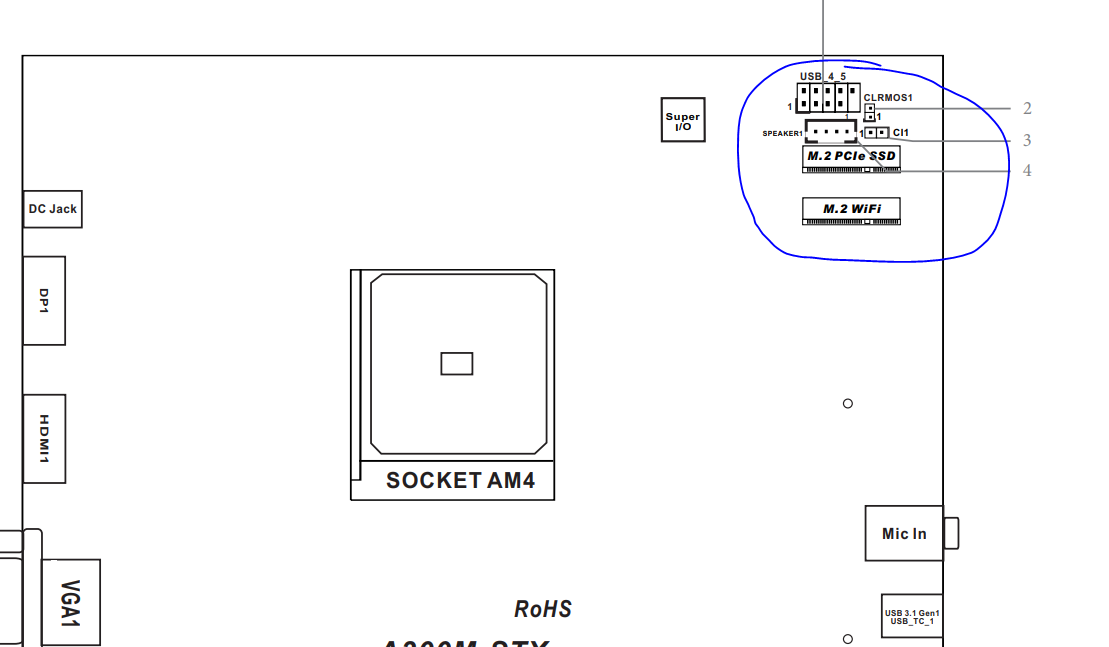

Hast du den richtigen Slot erwischt? Auf der Unterseite des MB ist der eine M2 aber auf der Oberseite gibt es selbst zwei direkt übereinander. Der untere ist für WiFi und der Obere für die M2 SSD.
Danke, ja, der Slot ist der Richtige. Wie 38911 sagt, da würde die NVME nicht passen.

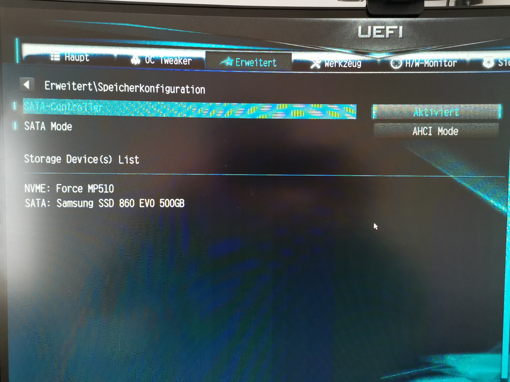

Was mir jetzt aufgefallen ist: Bei mir im Bios kann ich unter Erweitert -> Speicherkonfiguration die einzelnen Drives nicht En/- oder Disabeln.
Laut dem Screen hier (3.6N) müsste das gehen.
https://www.elefacts.de/test/amd_ryzen_5_pro_4650g_renoir_im_asrock_deskmini_a300_4.jpg
(aus https://www.elefacts.de/test-145-amd_ryzen_5_pro_4650g_renoir_im_asrock_deskmini_a300)
Ich hatte vorher 3.6 drauf und da ging das auch nicht.
Könnte da mal jemand bei sich schauen, wie das da ist?
