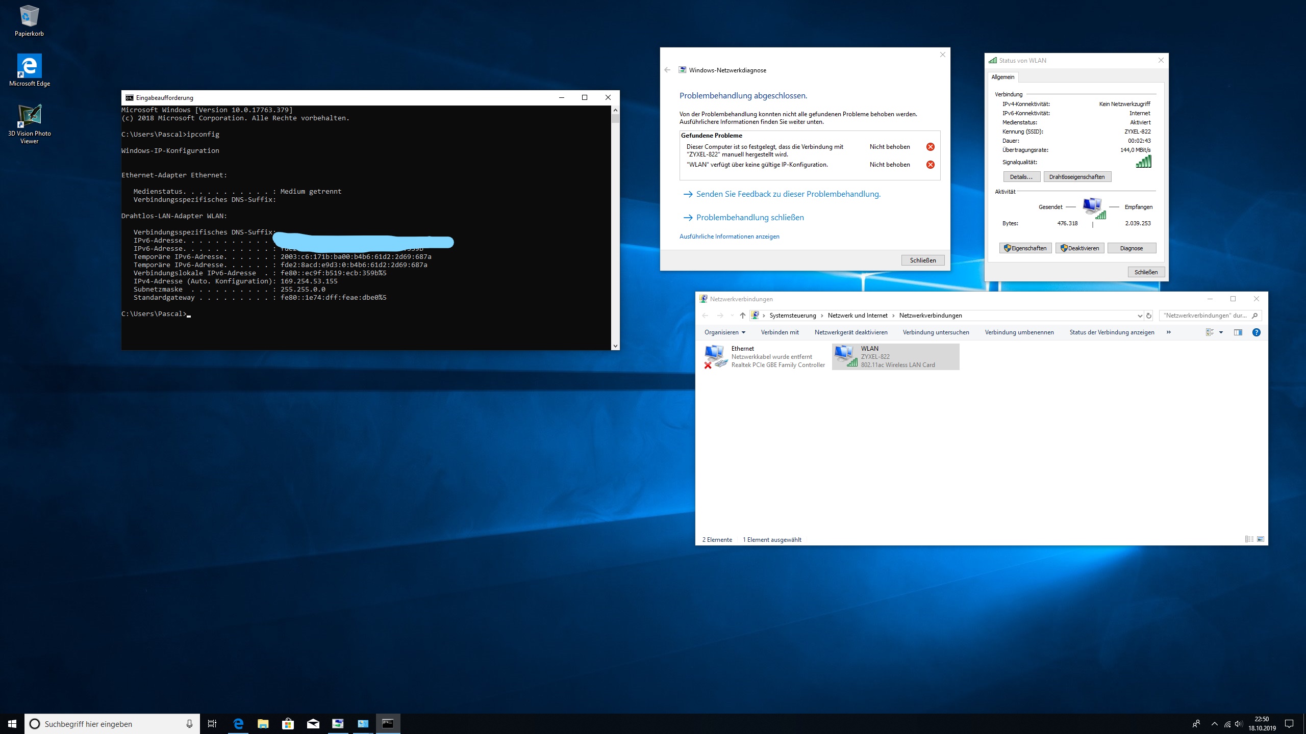

Hier Bitte

Dem Adapter fehlt die IPv4 Adresse, daher auch die Probleme. Liege also richtig mit meiner Vermutung ;)
Stell mal alles auf Automatisch bei der IPv4 Config.
