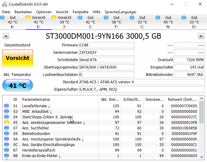

habe gerade ein Problem, dass mir eine knapp 3TB große NTFS Partition plötzlich als RAW angezeigt wird.. DiskGenius (Free) sagt die Partition ist defekt, lässt mich aber die Daten durchsuchen und kopieren.. So weit so gut erstmal, leider müsste ich die kostenpflichtige Version kaufen, um auch größere Dateien wiederherzustellen.. Nun frage ich mich, wenn schon Geld ausgeben, für welches Tool?

GPT oder Mbr Partition, welches System, wo angeschlossen?
GPT, angeschlossen an SATA 6Gbps Port (Desktop PC).. Auf dem PC läuft Server 2019.. Festplatte ist eine reine Datenplatte..

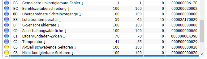

Okay, hier mal die Auswertung.. Allerdings, ob hin oder nicht, die Daten muss ich ja trotzdem retten..
Naja, sind halt alte Laufwerke, die teils auch lange Zeit nicht liefen.. Habe bereits eine 8TB Platte bestellt, um die ganzen Platten zu ersetzen..
