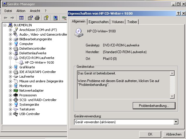

Ich habe dir im Anhang ein Bildchen geschossen dort findest du die Einstellung für den DMA Modus unter Win98.
Wenn das auch nichts bringt dann würde ich eine radikalere Variante vorziehen.
MS-Dosmodus:
scanreg /restore und die Regestry zurückzetzen auf den Zeitpunkt vor der Treiberinstallation.

Mit Rechtsklick auf das Arbeitsplatz-Icon, dann auf Eigenschaften, dann den Reiter "Gerätemanager", dann auf CD-/DVD-Laufwerke, dann auf dein DVD-ROM und dann sollte es unter Einstellungen zu finden sein...
hth Quasar

bin ich blind, ich hab dein Bild angesehen, genau so sieht es bei mir auch aus, nur wo ist da was von DMA ?
Ihr sprecht von "Einstellungen" , ich habe
"Allgemein" , "Eigenschaften" und "Treiber"
wo steht da Einstellungen ?

Unter Eigenschaften steht bei mir:
Einstellungen: Optionen:
Trennen, da ist ein Häkchen dran
Syncrondatenübertragung, da ist kein Häkchen dran
Automatische Benachricht.bei Wechsel, mit Häkchen
Laufwerksbuchstaben usw.
nix von DMA
Versuch das gleiche mal beim DVD-Rom, zumindest dort müßte die Option vorhanden und auch deaktivierbar sein...
