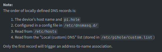

Ich nutze auch OPNsense und Pi-Hole. Dabei habe ich die festen lokalen Hostnamen/IPs in Pi-Hole im Webinterface unter "Local DNS > DNS Records" eingetragen. Damit funktioniert auch ein nslookup, um mir den Hostnamen zu einer IP auszugeben.
In dieser Einstellung in Pi-Hole findest du auch die Reihenfolge, wie Pi-Hole die DNS-Einträge berücksichtigt...
