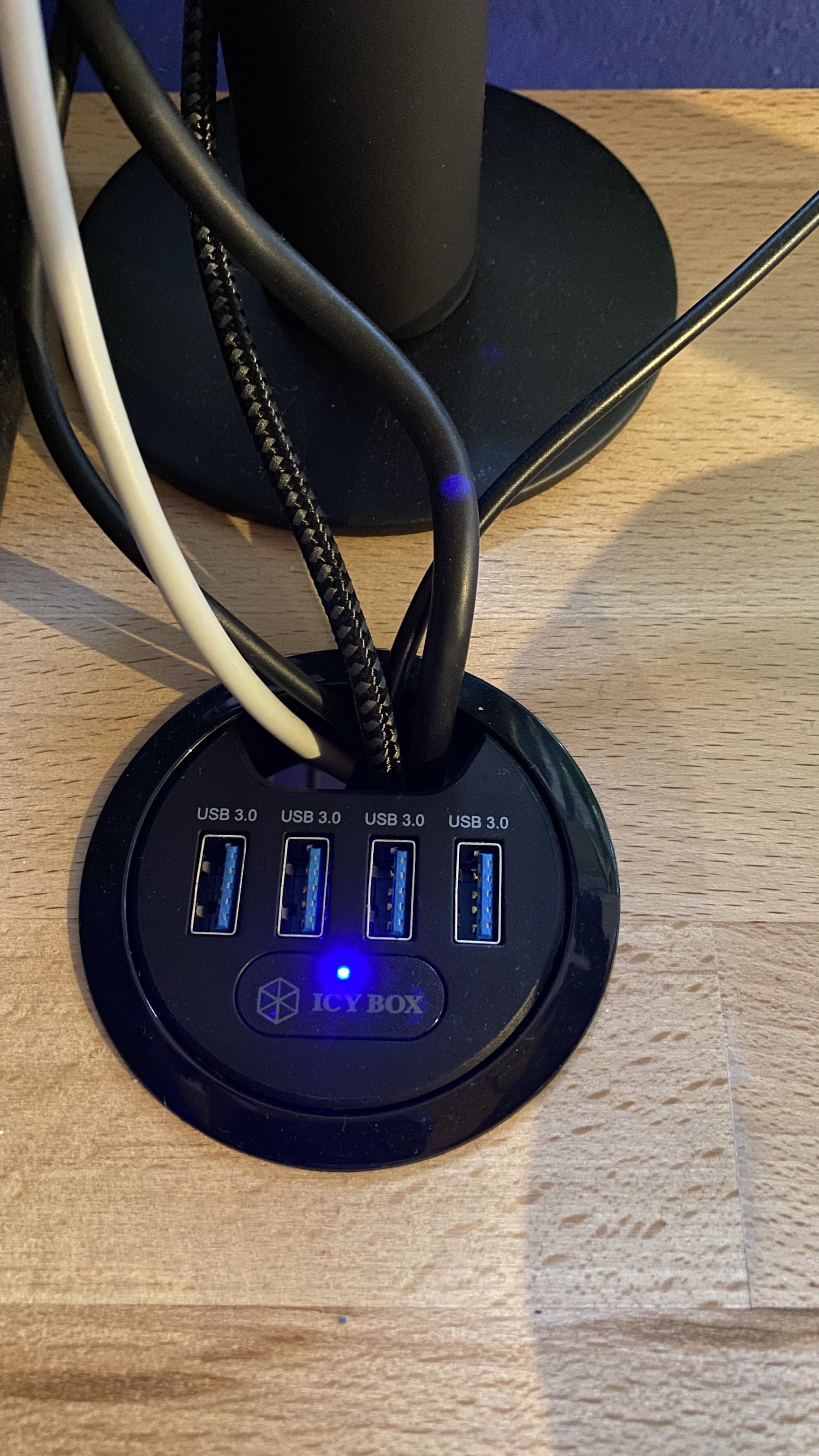

Aktuell habe ich vor, den Monitor als Hub zu verwenden. Die Modelle, die ich rausgesucht habe, haben meist einen USB-C Eingang und zwei USB-A 3.0 Ausgänge. Ich denke darüber nach, daran einen großen Hub "unterm" Tisch (Siehe Foto unten: Hub 2) anzuschließen für externe Backup-Festplatte, USB-anschluss Tastatur usw, eben alles, was nicht oft getauscht wird. Den zweiten Eingang habe ich für einen in den Tisch eingelassenen Hub vorgesehen (Hub 1: Tisch-Hub)

Derzeit habe ich die Monitor Entscheidung noch nicht final getroffen, deshalb fungiert ein Anker Dock als Zwischenlösung, die direkt als 1-Kabel Lösung am Macbook hängt. Dort kommt Lan rein, gehen Monitor und der große USB-Hub unterm Tisch ab. An den Hub unterm Tisch ist aktuell noch der Hub "auf dem Tisch angeschlossen. Das funktioniert insgesamt so "lala" 😃
Mir ist weiterhin aufgefallen, dass der große Hub unterm Tisch ein ekelhaften pfeifen von sich gibt, wenn das Netzteil an der Mehrfachsteckdose hängt.
Der Monitor-Austausch erfolgt, weil mein aktueller keine Vesa-Halterung hat und für die Bildbearbeitung nicht optimal ist. Gleichzeitig habe ich auf meinen neuen Steh-Schreibtisch eine zwei-armige Monitorhalterung installiert. Eine Seite Macbook, andere Seite Bildschirm
Die Lösung mit zwei Hubs möchte ich, weil ich einen Kabeldurchgang auf dem Schreibtisch habe (Hub 1) und der Schreibtisch so wenig Kabel wie möglich offenliegend haben soll. Deshalb am besten ein Kabel an den Mac und einmal der Kartenleser. Mehr sollte nicht "rumliegen"

Der Monitor muss ja irgendwie mit dem Mac verbunden werden. Und wenn die Hubs integriert sind, kann ich mir doch den 1. Dock sparen, oder nicht?
Anbei noch das Foto in Amateur-zeichnung, wie ich mir das vorstelle:
So ungefähr würd ich mir das ganze vorstellen, habt ihr da empfehlungen, ob das Ganze Sinn ergibt oder bessere/konstantere Lösungen möglich wären? Vor allem auch, ob der Monitor als Hub sinnvoll ist 😃 Danke euch ❤️

Ich verstehe bei dem Aufbau auch nicht ganz, wofür den Monitor zwischen MacBook und die Hubs schalten möchtest. Ehrlich gesagt würde ich mr auch einfach einen Kartenleser-Dongle für den zweiten Hub kaufen oder einen größeren Hub mit Kartenleser, anstatt den kleinen Hub zusätzlich...
Sprich: Nimm den Anker Hub und lass die zwei anderen Dinger sein. Behalt deinen aktuellen Monitor and be happy.

Der Austausch erfolgt, weil mein aktueller keine Visa-Halterung hat aber ich auf meinen neuen Steh-Schreibtisch eine zwei-armige Monitorhalterung installiert habe. Eine Seite Macbook, andere Seite Bildschirm
Die Lösung mit zwei Hubs möchte ich, weil ich einen Kabeldurchgang auf dem Schreibtisch habe (Hub 1) und der Schreibtisch so wenig Kabel wie möglich offen liegend haben soll. Deshalb am besten ein Kabel an den Mac und einmal der Kartenleser

Was du aber konkret vor hast, nämlich nur ein Kabel von den Monitoren zum MacBook ziehen, wird nicht funktionieren. Du wirst einmal das Upstream-Kabel für die USB-Anschlüsse ans MacBook ziehen und einmal ein Kabel für die Bildübertragung. Das läuft bei beiden Monitoren nicht über dasselbe Kabel. Hoffe das ist dir bewusst.
In den Beschreibungen der Monitore hab ich oft von 1-Kabel-Lösungen gelesen. Hmmm bin verwirrt

Wieso nicht einfach eine Docking Station und falls notwendig ein klassischer USB-Hub der an die Docking Station angeschlossen wird? Dann ist es auch egal ob der Monitor USB, LAN oder was auch immer kann (weil Nischenprodukt, gerne mal teurer) und du bist sowieso flexibler.
Das geht auch ☺️ Ich bin erst auf die Idee gekommen, das über den Monitor zu regeln, weil die beiden, die sowieso in der Auswahl waren, das unterstützen. Bin aber für gleichwertige und gerne auch günstigere Alternativen offen ☺️
Hab auch das Schema im Eröffnungsspiel-beitrag angepasst, sodass nicht mehr der Monitor die Schnittstelle bildet sondern ein "?", was von der Community gefüllt wird 😃
