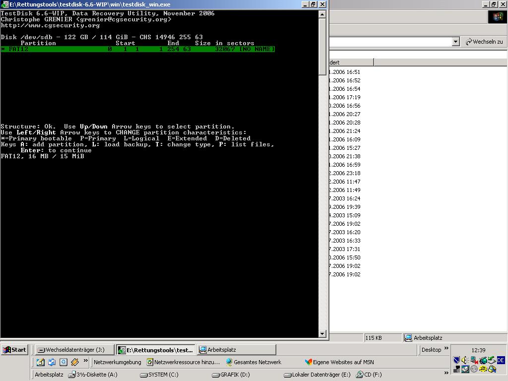

Ich weiß nicht wie du in Testdisk die Partition löschen konnest.
Da die kein Standard-Partitionstyp hat, erkennt Testdisk die normalerweise nicht.
Wenn doch teile mal mit als was.
Wäre nur über die Partitionstabelle möglich oder über das Menü Delete das die komplette Partitionstabelle löscht.
Auch ein typisches Zeichen ist wenn du auf einer nicht richtig erkannten Partition fixboot ausführst.
Das kann zu diesen Ergebnissen führen.

Testdisk findet leider garnix ,außer der Fat 12 Partition! "Hmmm"
Delete hatte ich nicht ausgeführt, ist schon nen paar tage her, bin mir selbst nicht mehr sicher! Kann sein das ich Sie überschrieben habe!? Danach aber wie gesagt nix mehr gemacht! Hab auf meinem Rettungssystem nur Win2000 installiert. Diskprobe läuft leider nur auf XP. Hab keine Win200 Vers. gefunden, aber alternativen dazu, Winhex und Arconis Diskeditor!Hast du jetzt auch als Alternative vorgeschlagen! Muß mich da aber auch erst nen bissl einarbeiten, weil sonst mit dieser Materie wenig am Hut hatte! Werde das nächste mal auf jeden fall etwas vorsichtiger sein!

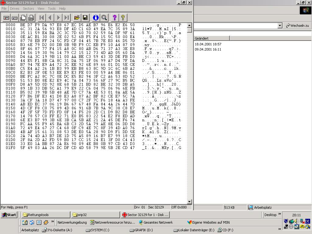

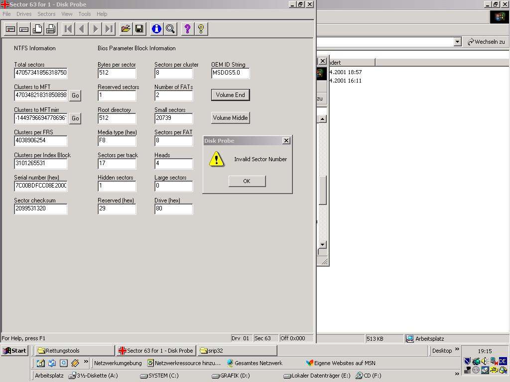

So, da bin ich wieder!
Hab mir Diskprobe besorgt und auch schon versucht den MBR Manuell herzustellen.
Die Microsoftanleitung dazu ist recht gut, bin aber immer noch etwas verunsichert da mir Diskprobe wenn ich Stur nach Anleitung vorgehe andere Werte anzeigt!
Dazu vorweg die Geometry meiner Festplatte laut Typenschild:
Cylinder: 16383
Heads : 16
Sectors : 63
Kam nach"Wiederherstellen von Boot-Sektoren der primären Partitionen" normal aber nicht zum Erfolg! Fehlermeldung, "Invalid Sector Number" bei anklicken von "Volume End"!Wegen der Sectorwerte Bild 1,2!? Gesamt Bild 1-3!
2te Möglichkeit, "Wiederherstellen des gesicherten Boot-Sektors, wenn die Originalkopie fehlt, stark beschädigt ist oder keine brauchbaren Daten enthält."
Total Sectors : 32067
Relative Sectors: 63
32067+63-10=Backup bei 32129
Bild anbei!
Woran erkenne ich das es sich um den NFTS Boot Sector handelt, oder ist er wegen der Verschlüsselung nicht mehr erkennbar?
Gruß, Georg!

Das Letzte!

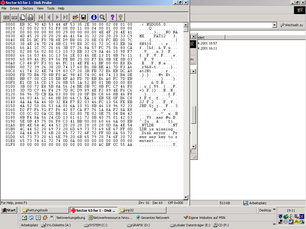

Wie du siehst hast du im Sektor 63 den Bootsektor von der verkehrten Fat12 Partition.
Ist dieses Bild.
https://www.computerbase.de/forum/attachments/diskprobe-2-jpg.59011/
Dein Backupsektor befindet sich normal Standard im Cylinder 14945, Head 254 und Sektor 63.
Den absoluten Wert (Sektorwert) müßte ich wenn nötig errechnen und dir dann mitteilen.
Bitte suche nicht nach einen NTFS-Bootsektor oder ähnlich!
Da bei dir die Sektoren wahrscheinlich verschlüsselt sind wirst du keinen Anhaltspunkt außer Ausschußdaten sehen (das täuscht aber da die verschlüsselt sind).
Diesen verschlüsselten Sektor mußt du dann auf den absoluten Sektor 63 oder Cylinder 0, Head 1 und Sektor 1 kopieren.
Einfacher wäre dazu vielleicht Acronis Diskeditor.
Auch kannst du die Sektoren vorher sichern und in eine Datei schreiben.
Ansonsten wäre die Anleitung von Microsoft und Disk Probe passend.
Bitte vergiss nicht das die Daten und Sektoren verschlüsselt sind.
Viele Grüße
Fiona
