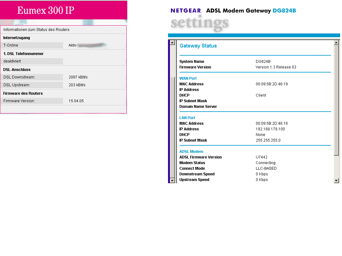

Warum kann man integrierte Modem nicht ausschalten? Bei mir geht es, benutze 2 Router mit integriertem Modem und bei einem ist das Modem ausgeschaltet und das wird nun als Switch benutzt, weil das andere Gerät nur einen Lan Anschluss hat.

Netgear ADSL Modem Gateway DG824B wird als Switch und die Eumex 300IP als Modem und Router benutzt. Adresse des Netgear wurde auf die IP des Routers angepasst und auf 192.168.178.100 festgelegt, DHCP abgeschaltet.
Does Your Internet Connection Require A Login? steht auf No
Domain Name Server (DNS) Address = automatisch from ISP
Gateway's MAC Address = Use Default Address
Alle Zugangsdaten wurden bei der Eumex eingegeben diese hat die 192.168.178.1, diese IP wurde auf den Clients als Standardgateway und die DNS Server der Telekom wurden in der Eumex eingetragen.
