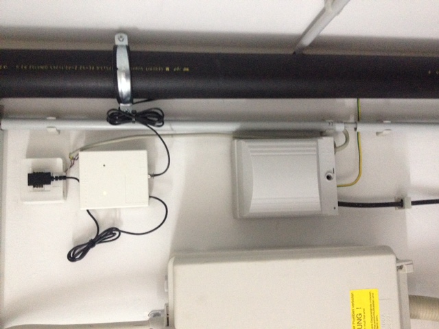

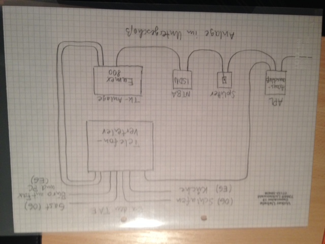

Aktuell sieht es im Haus folgendermaßen aus:

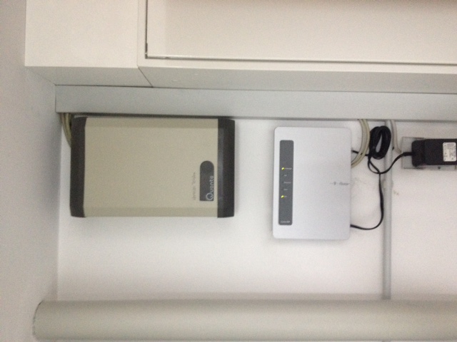

Unten im Keller sitzt der Splitter, welcher wiederrum mit einer ISDN-NTBA verbunden ist. Diese NTBA ist meiner einer Eumex 800 verbunden. Die Eumex 800 ist mit einem Telefonverteiler (Quante) verbunden. Im Haus gibt es in fast allen Räumen somit Telefonanschlüsse. Im Büro ist ein Speedport W 500 angeschlossen, der mit dem PC meines Vaters per LAN verbunden ist. Dad ist bei der Telekom und hat den Tarif Call and Surf mit DSL 2000 und ISDN (soweit ich das seiner Rechnung entnehmen kann) und bezahlt dafür gut 38 Euro im Monat.

Dein Vater bekommt das ISDN auch nur über eine Kupferdoppelader ins Haus. Splitter an TAE, dann jeweils eine Leitung zum Router und eine zum NTBA fürs ISDN, von dem gehts weiter zur Eumex. Also wie beim analogen Telefonanschluss, nur dass da halt die ISDN-spezifische Hardware wegfällt. Internetseitig gibts da keinen Unterschied, ISDn wird ja nur zur Telefonie hergenommen.

2. Aus dem Quante Telefonverteiler kommen derzeit zwei dicke Kabel, die in die Eumex gehen. Wie es in dem Kasten selbst aussieht weiß ich leider nicht (vielleicht kennt sich damit ja jemand aus?)
