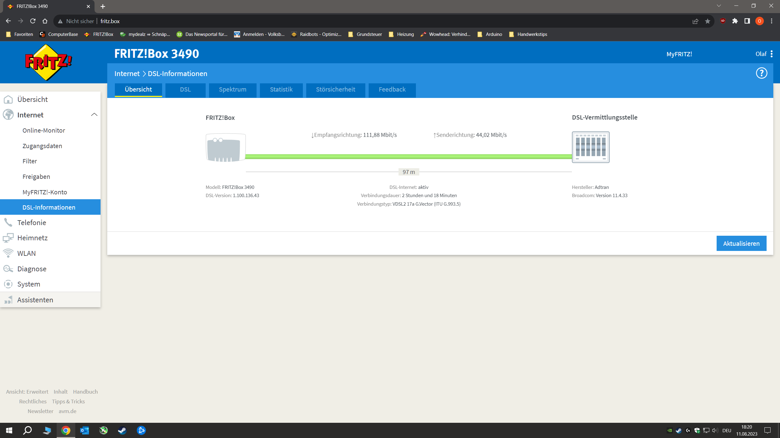

seit ca. anderthalb Wochen gibt es einen zunehmenden Verlust der Downloadgeschwindigkeit an meinem DSL Anschluss.
Seit der Anschluss geschaltet ist hatte ich immer 109 Mbit/s anliegen, irgendwann letzte Woche nur noch 97 Mbit/s und seit heute nur noch 90 Mbit/s.
An was kann dass liegen, Anschluss oder gibt vielleicht nur mein Router den Dienst auf?
Noch paar Screenshots von der Fritzbox:
Grüße Orcon

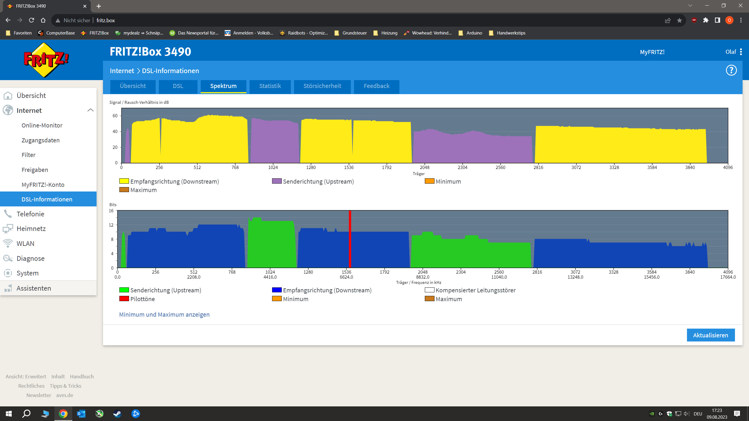

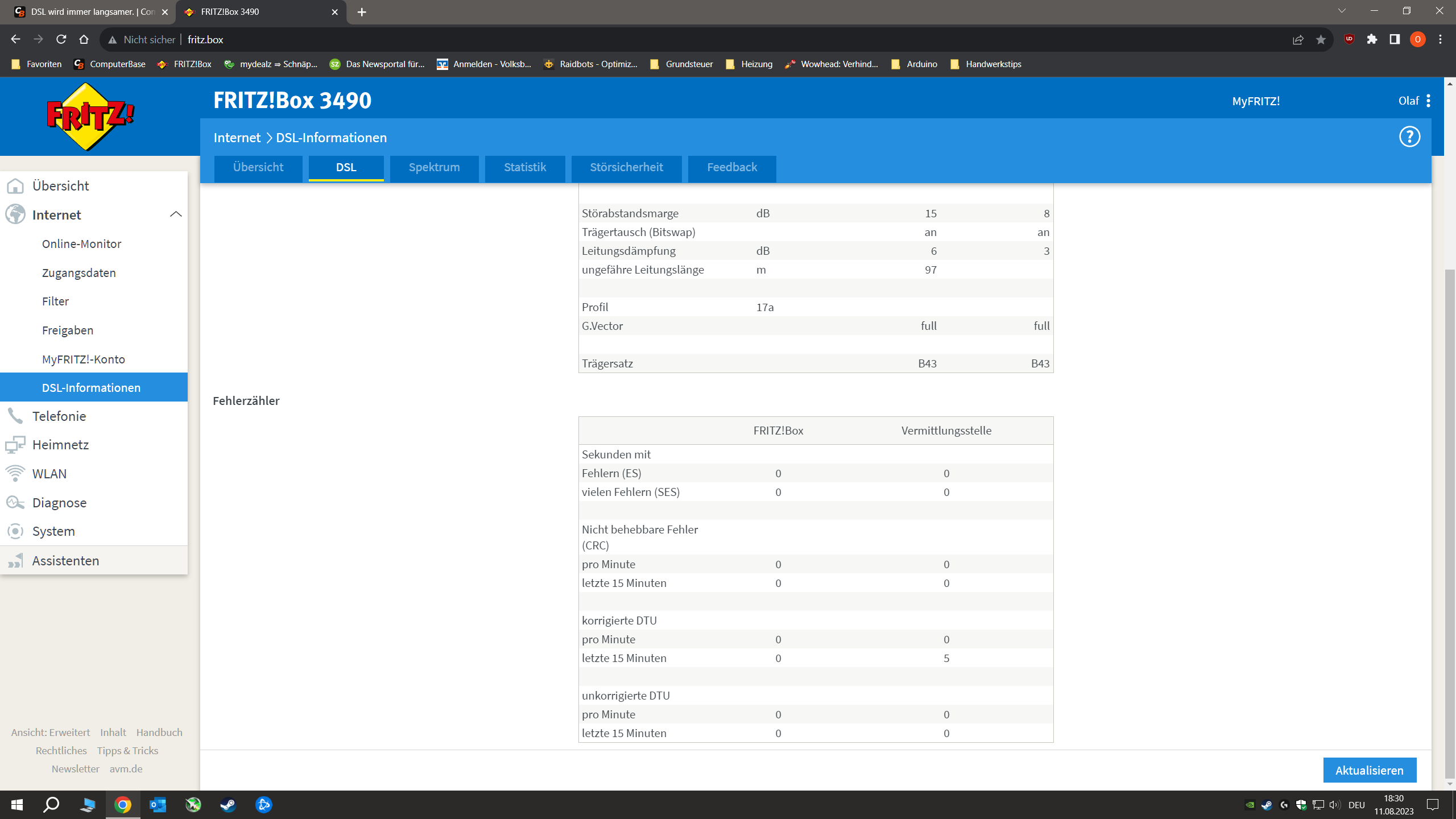

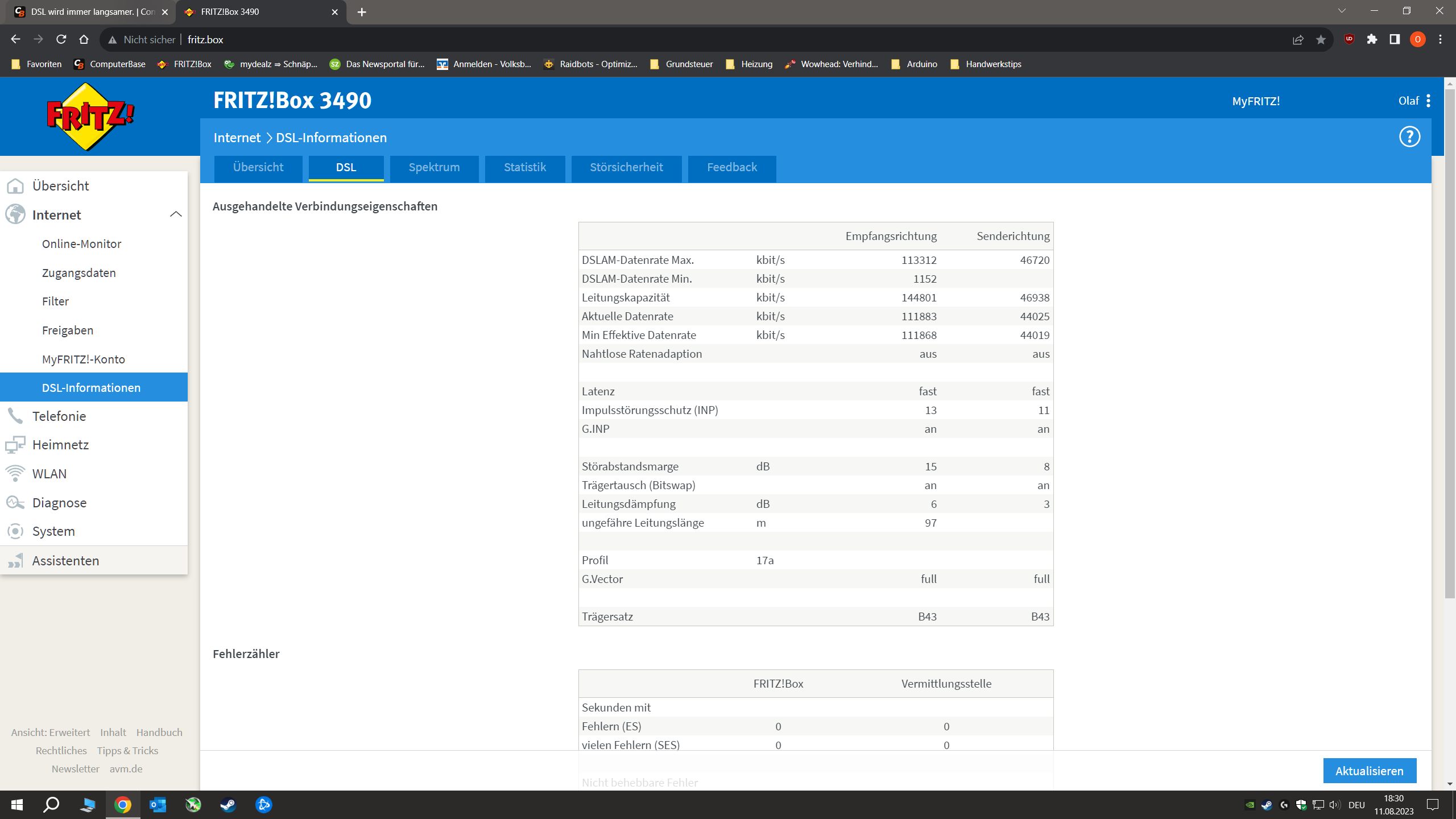

Das Spektrum und die sonstigen Zahlen sehen normal aus.
Unterm Spektrum bitte mal den Min/Max-Button betätigen und dann nach etws Laufzeit nochmal ein Spektrum posten.

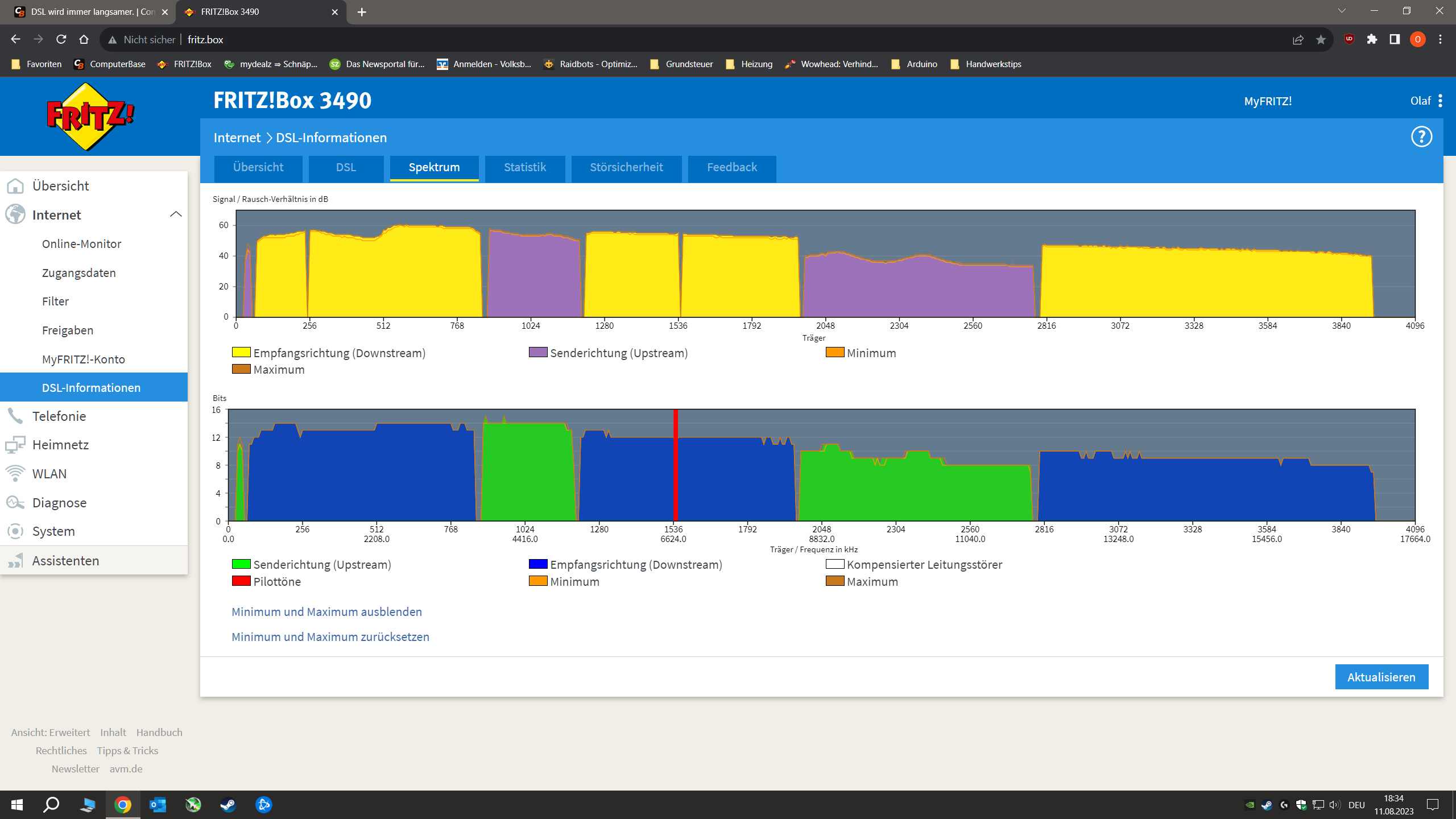

Edit: Hier ein Screenshot mit Min/Max.:
Bei den glatten Zahlen aus Bild 2 greift wohl ASSIA grad bei Dir. Das greift immer wenn die Leitung instabil ist und regelt denn den Download runter. Nach einer gewissen Zeit geht es wieder hoch wird aber weiter beobachtet um zu sehen ob es stabil läuft. Sind in dieser Zeit wieder Sync Abbrüche festzustellen (egal ob durch Router Neustarts oder andere Sachen) regelt es wieder runter.
Hilft also nur warten und den Router nicht vom Netz nehmen / neustarten. Trotzdem fülle schon mal das Kontakrformular aus:

Man sieht das auch im Spektrum, wenn man die beiden Spektrumsbilder übereinander legt. Dort ist im einen Bild der SNR deutlich besser als im anderen, was für mich für ein Problem spricht. Auch wenn vielleicht in der Straße vor dem Haus gerade nichts gemacht wird, ist das Verzweigerkabel doch länger. Würde nicht ausschließen, dass hier etwas beim Ausbau beschädigt worden ist.
Edit: Sehe gerade, morgen ist ja heute. Vielleicht gibt es ja schon was neues. :)
