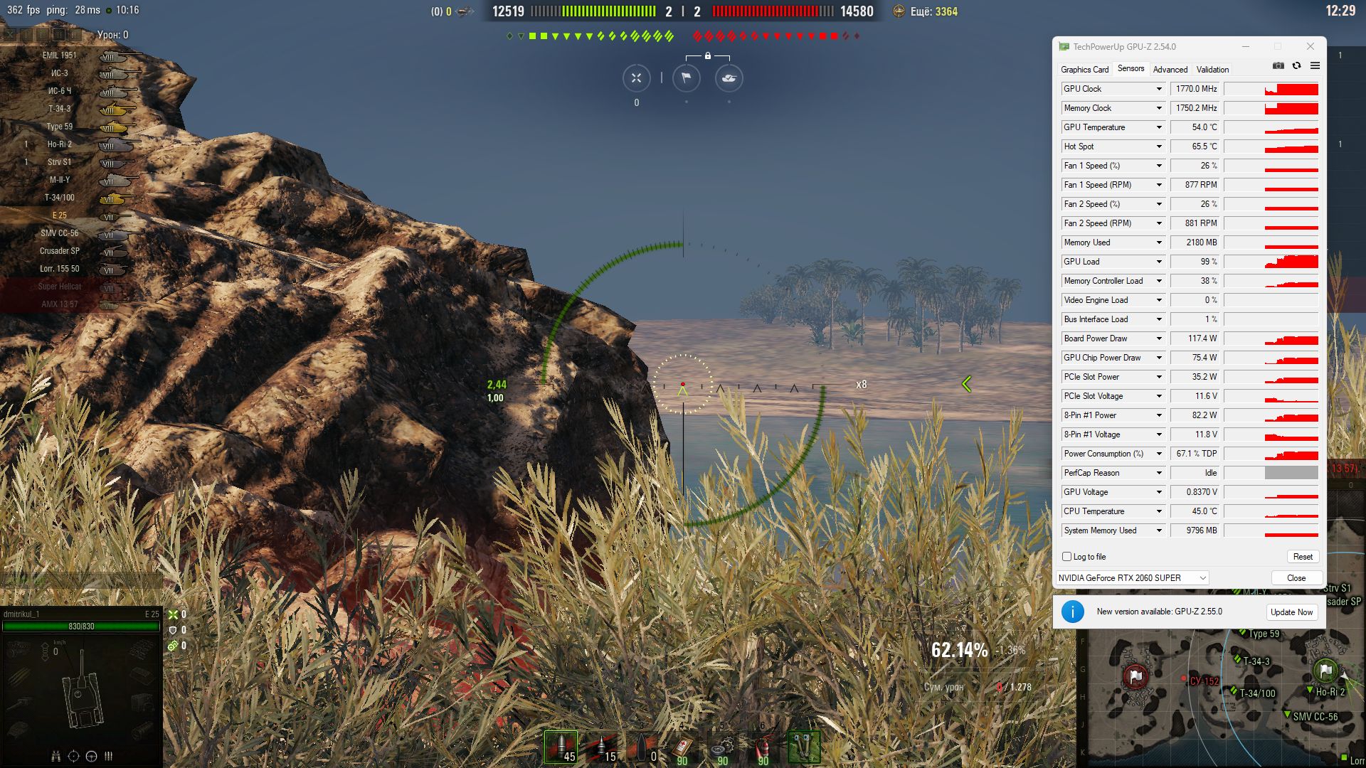

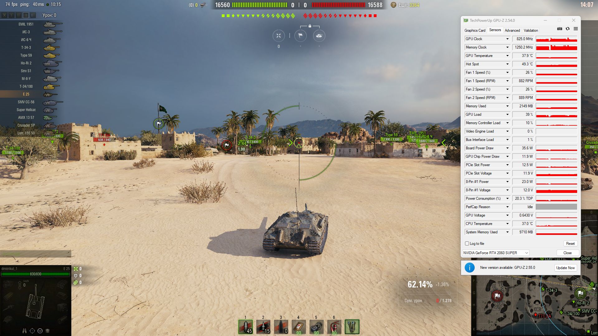

Die GPU allein verbraucht im WoT (75 FPS VSYNC), ja 12 Watt :D Gesamt 35 Watt. Der zweite Monitor ist auch noch eingeschaltet. Soviel verbrauchen manche AMD Karten nicht mal im IDLE. :D
Es handelt sich übrigens um eine RTX 2060 Super mit einem TDP von 175 Watt.
Bild 2 ist die Karte unter Volllast. Max. 120 Watt in Wot mit Undervolting.
Jeder hat es selbst in der Hand.

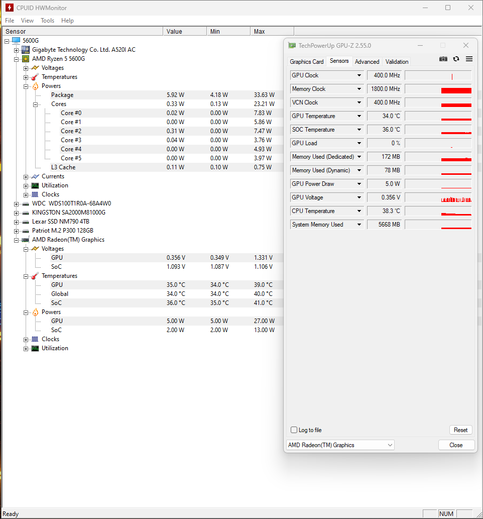

Von der Art der Nutzung her klang es für mich eher danach, dass er sich mehr im Office und der Linux Umgebung aufhält, warum bei mir der Fokus mehr auf den unteren und Idle Lasten lag, als auf der potentiellen Gaming Ersparnis durch nen UV. Dieser hat ja leider auf Grundverbrauch der Karte keinen wirklichen Einfluss. Da TE mit der Leistung der Karte und seinen Einstellung zufrieden war, erschien mir die 1050TI nicht wirklich als "problematischer" Verbraucher. Selbst wenn sein Auszug bei dem Punkt GPU lag, ging es doch im "Allgemeinen" um eine Senkung der Leistungsaufnahme. Sofern die Leistung von der APU für seine Nutzung ausreichend ist, sollte diese im Durchschnitt einen besseren Verbrauch aufweisen.

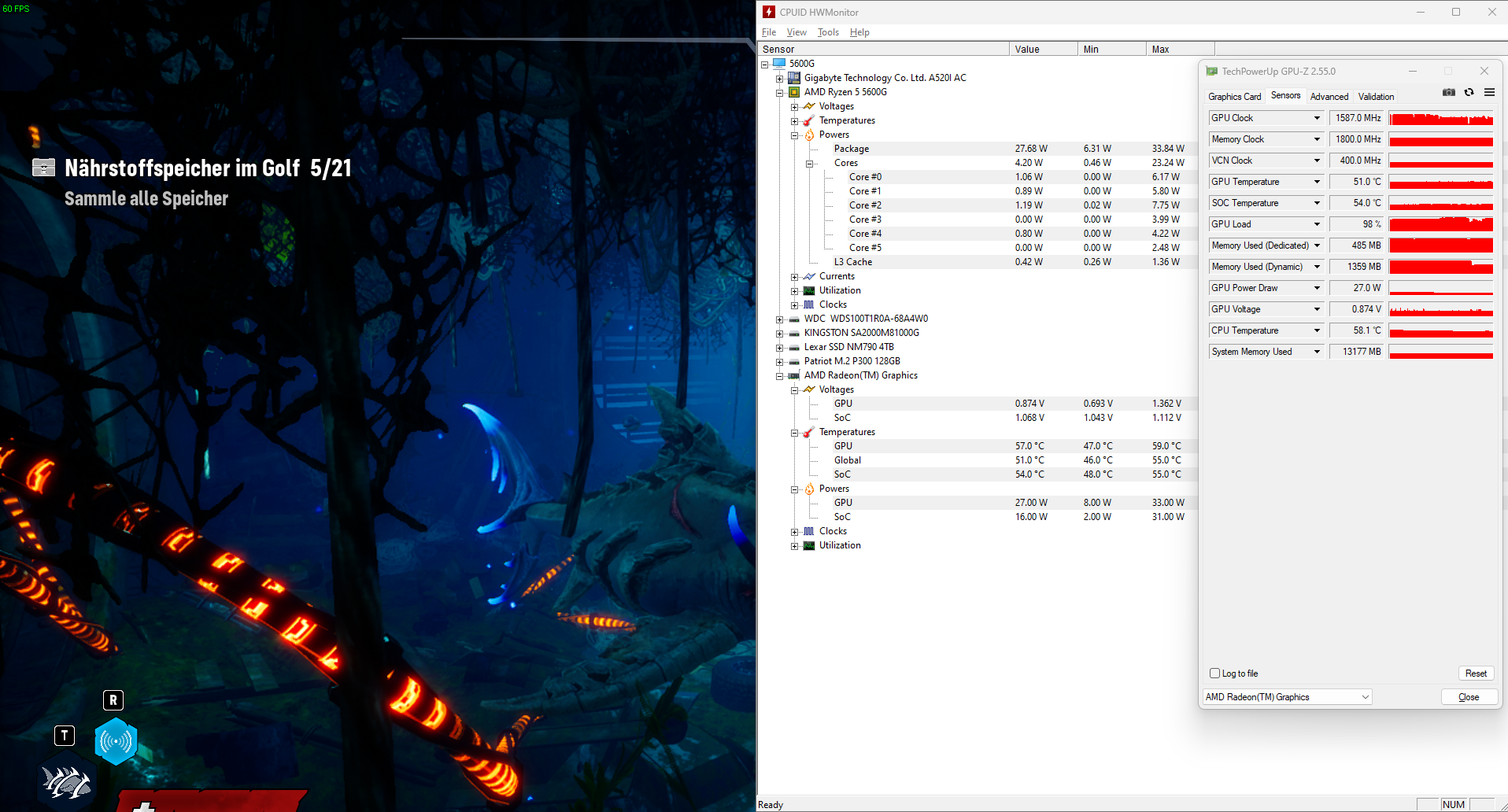

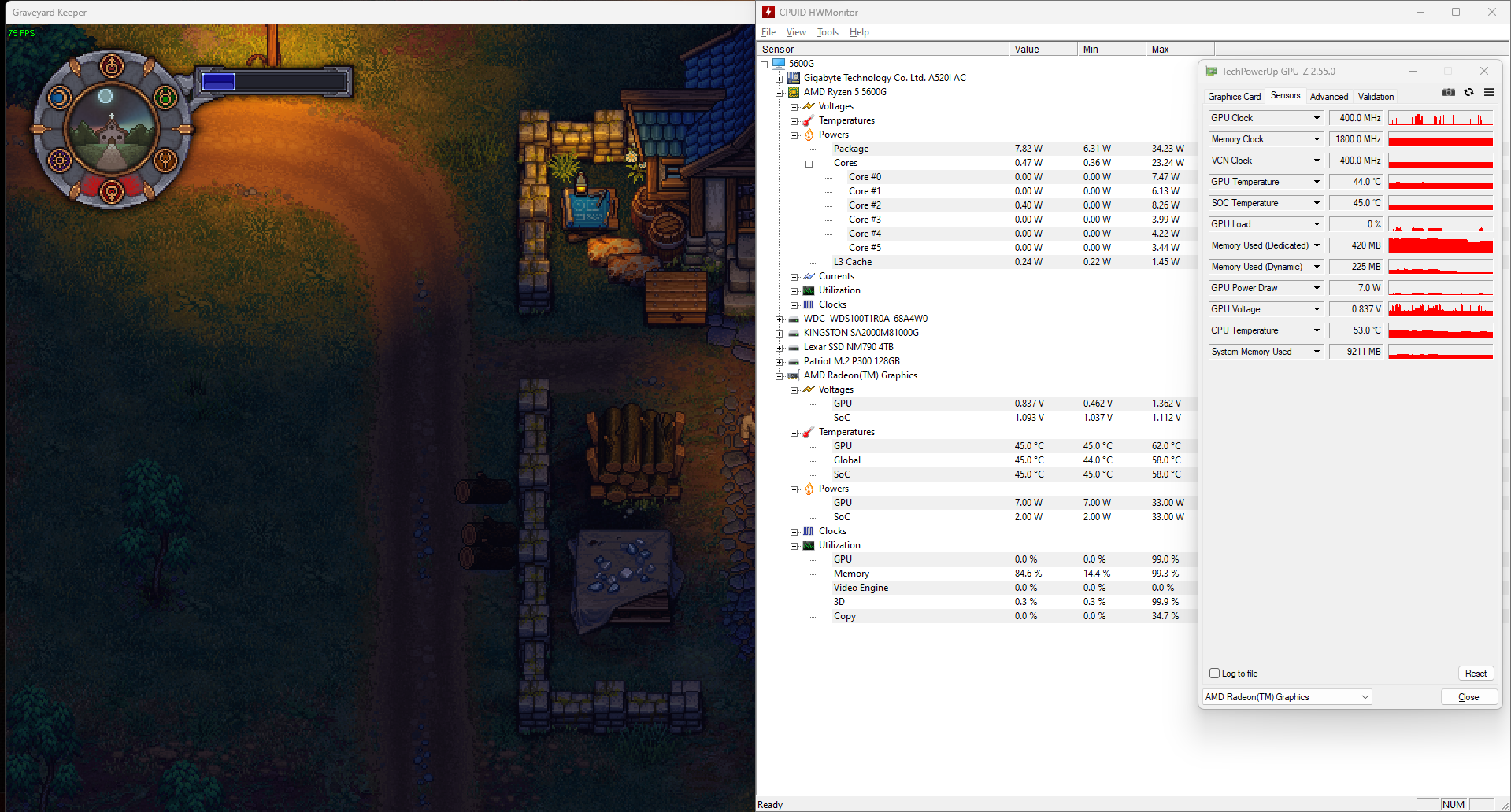

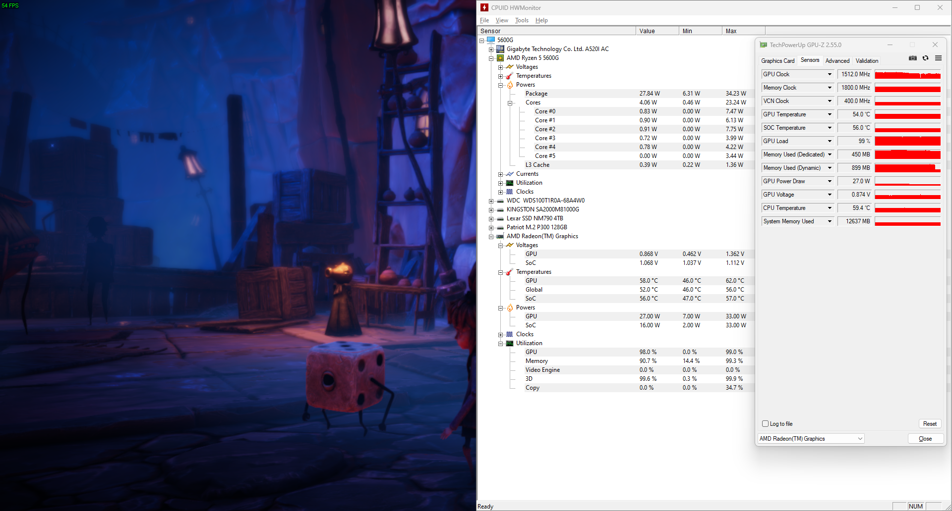

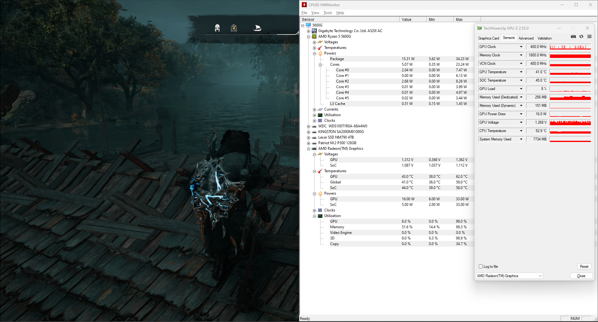

So siehts dann bei mir aus, wenn ich Office oder gerade Forum Gedöns betreibe.

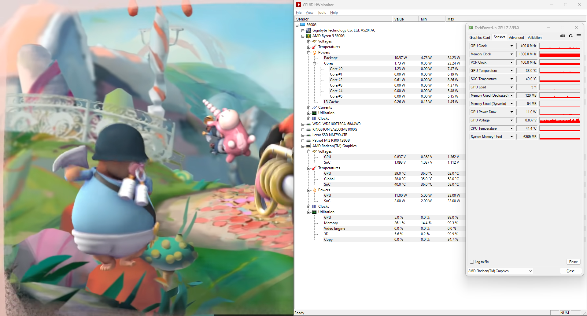

Nehme ich nun mal Maneater siehst so aus.
Lost in Random
Graveyard Keeper
Assassins Creed Odyssey - Luna Stream

Im WoT 75 FPS hab ich 35 Watt Verbrauch, davon 12 Watt GPU. Karte rtx 2060 Super.
Nichts ist unmöglich
