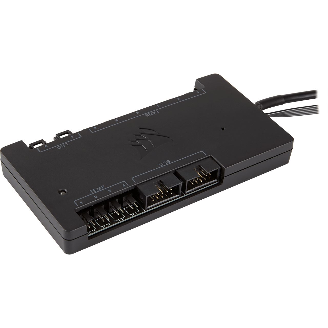

Die Lüftersteuerung übernimmt mein Commander Pro Corsair der hat auch Temp Sensor, könnte ich die auch für die Tempsensor fürs Wakü nutzen?
Du brauchst einen Sensor, der auch wirklich im Wasser misst. Zum Beispiel die von @Christian1297 genannten.

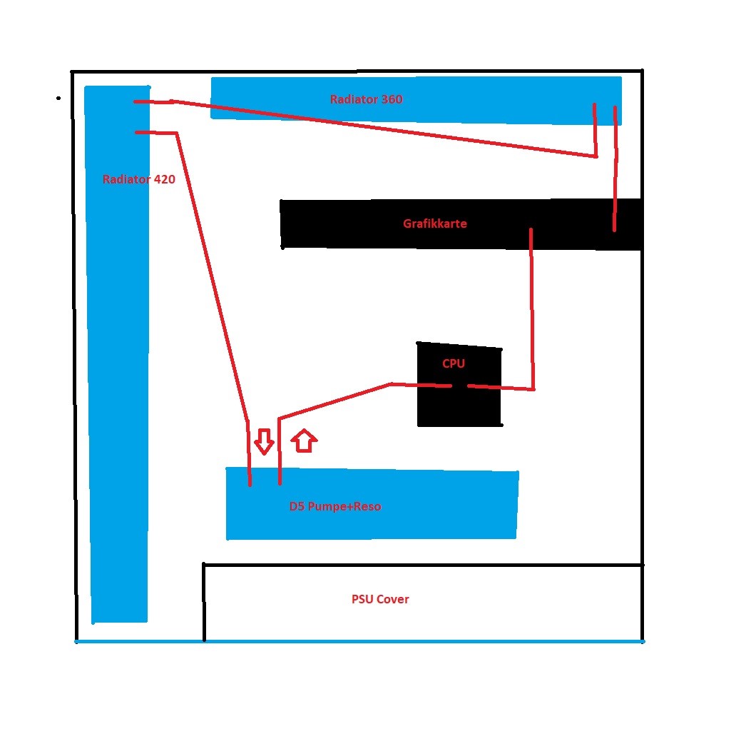

Kann ich direkt aus der Pumpe in die CPU -> GPU -> Radiator 320 -> Radiator 420 -> Pumpe rein?
Hier mal ein Paint Bild :-) X-D
Die EK Radis sind alle nicht das Gelbe vom Ei, ich würde schauen, ob Hardware Labs GTS bzgl Breite passen.
Das Dark Base besitzt übrigens einen sehr restriktiven Decke, die Front ist auch kaum besser. Das ist eher suboptimal für eine interne Wakü, das Case würde ich tauschen oder auf einen externen MoRa setzen.

Eine AGB/Pumpenkombi kann man nicht horizontal platzieren, da die Pumpe sonst Luft zieht, wenn du den AGB liegend montieren willst, musst du die Pumpe davon trennen.

Laut EK ist die Combi vertikal und horizontal.
EK Produkt beschreibung:
A special rubber shock absorber is used to de-couple the main pump body from the mounting clip for silent operation, free of vibration-induced noise. Additionally, horizontal and vertical positioning is supported for easier tube routing possibilities.
Meinst du die hier 420 GTS , dicke von 29,6mm sollte an die Front passen.
Mag sein, dass die sowas schreiben, deshalb wird die Pumpe so trotzdem Luft ziehen, wenn der AGB nicht bis zum Rand befüllt ist.
Es geht nicht um die Dicke, sondern um die Breite des Radis, die Hardwarelabs haben einen breiten Rahmen und nehmen daher in der Breite mehr Platz in Anspruch als andere Radis.
