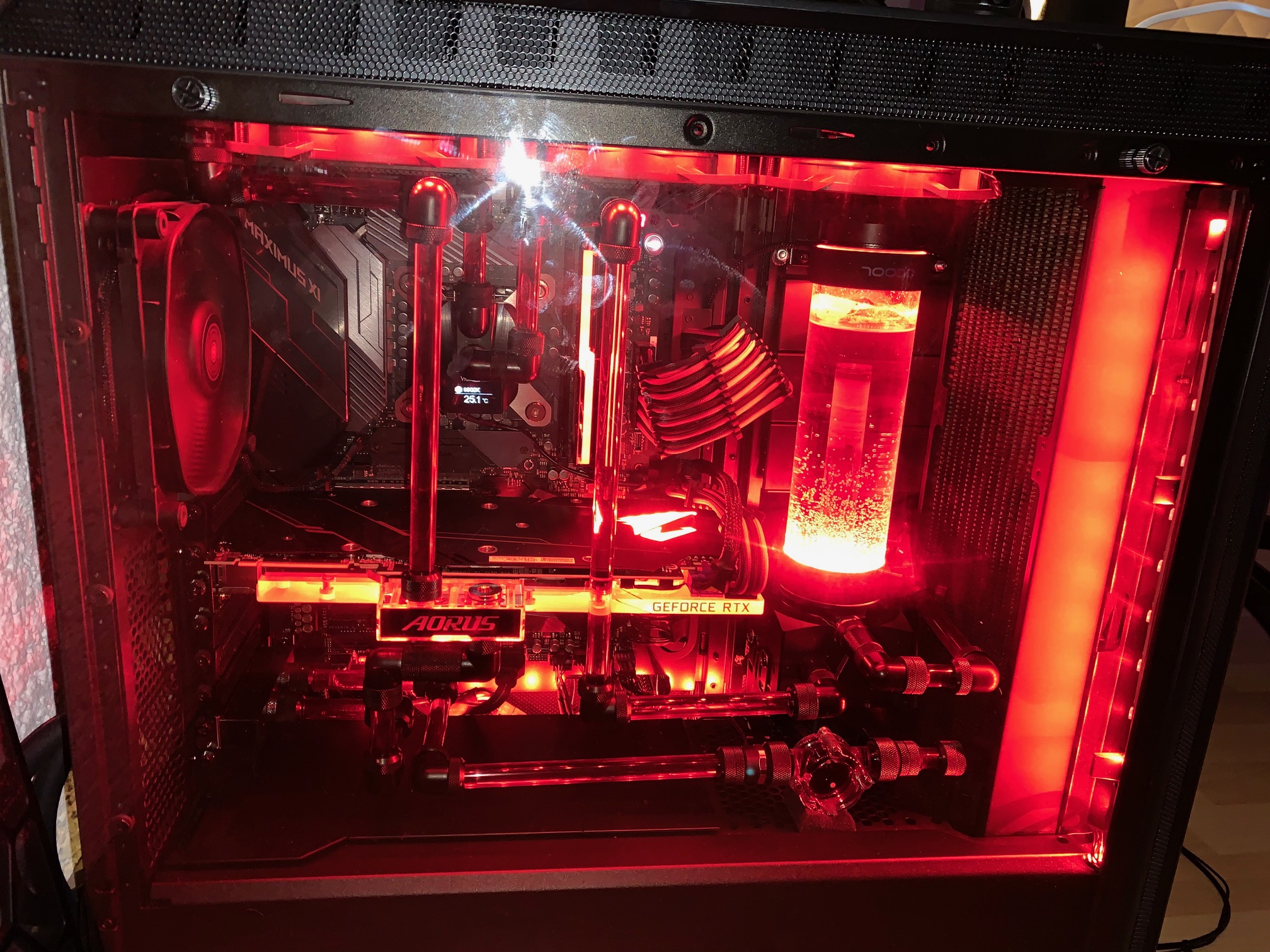

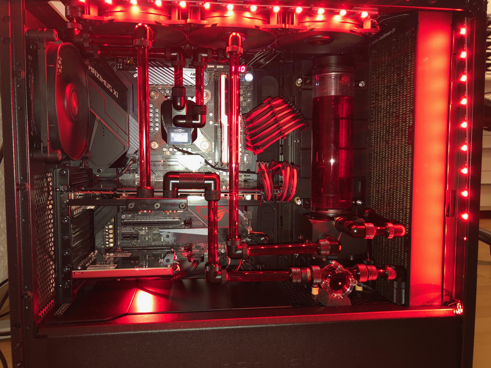

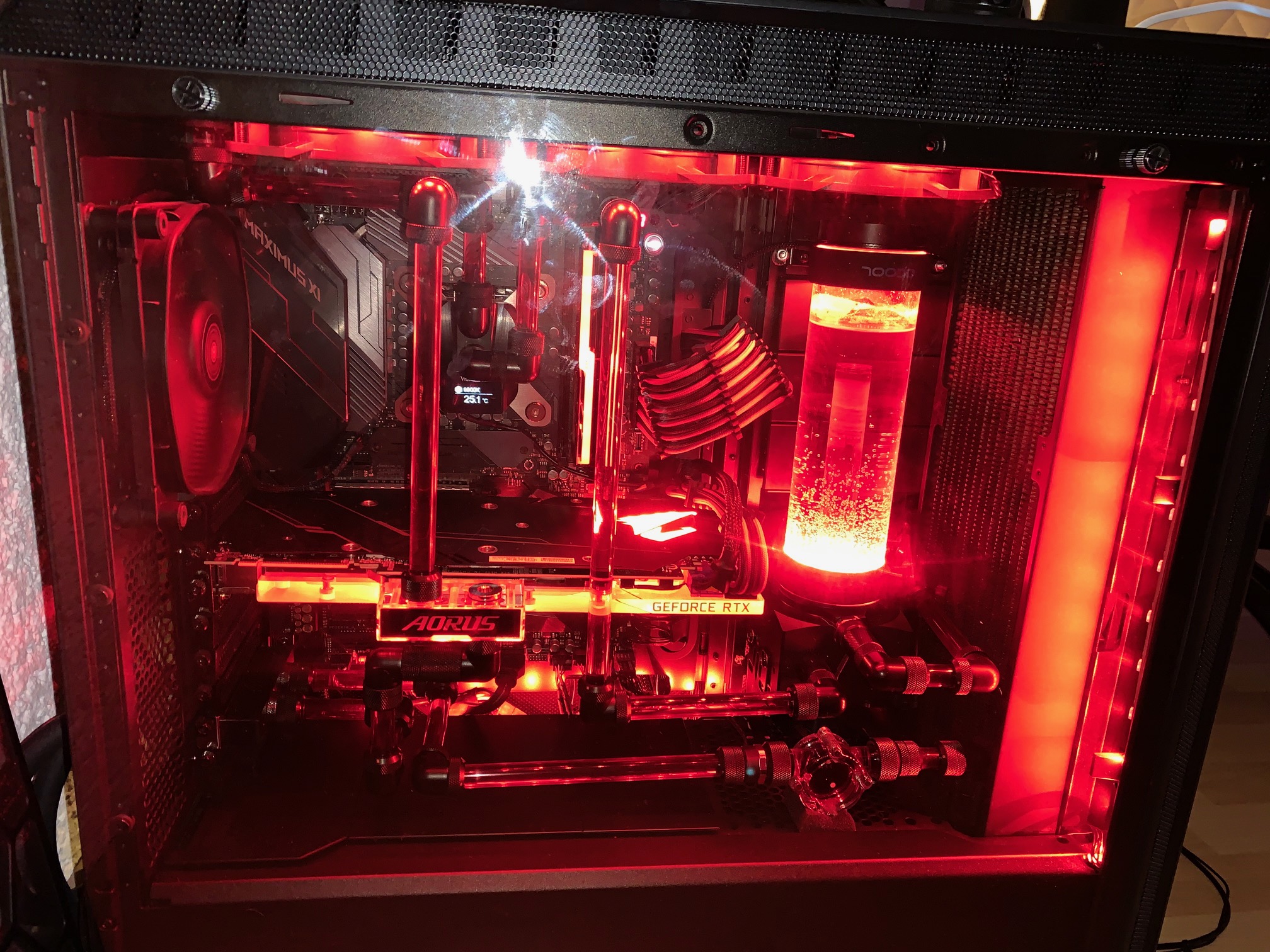

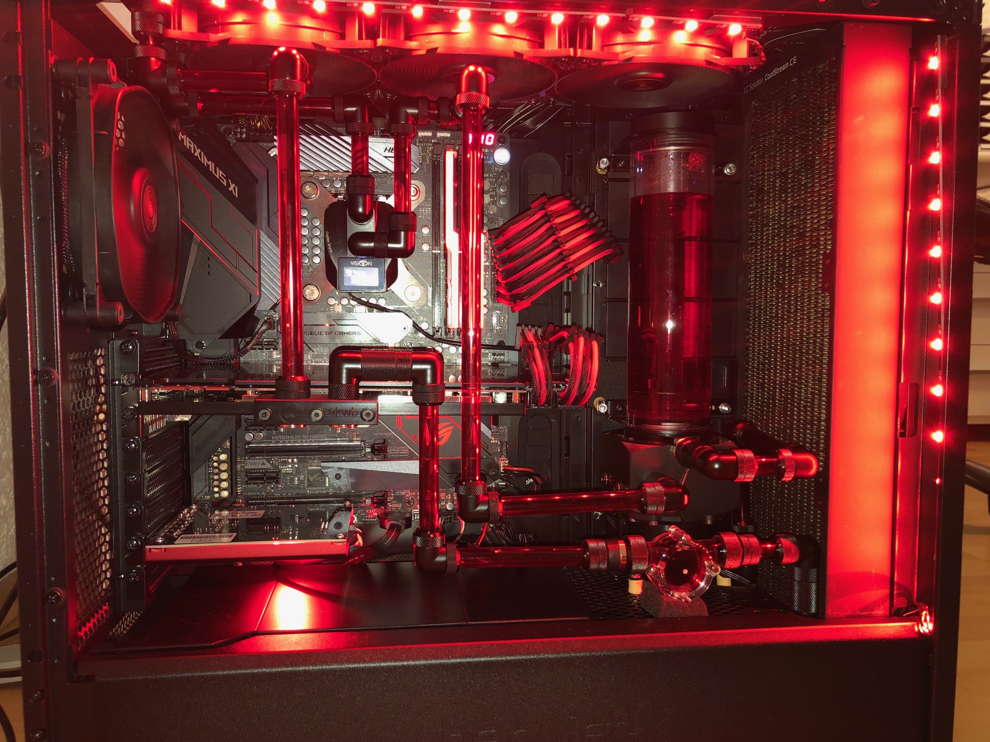

hier habe ich mal eins.
und hier nochmal aktuell.
eggofevil schrieb:
Oben liegen, kollidiert er mit dem 360?(unten ist kein platz dem PSU Cover)
ich habe die anschlüsse von meinem 420er in der front auch unten. das psu cover lässt noch platz, um mit meinen tubes am radiator hoch zugehen. habe einfach 90° winkel direkt in den radiator geschraubt und dann hoch ins gehäuse.
sehe auf dem Bild das du im Front ein ekwb Radi nutzt, welcher ist das genau?
es ist dieser.
es gibt noch eine sache, die du dann mache solltest, wenn alles steht.
wenn deine radiatoren montiert sind, und du von oben drauf schaust, wirst du sehen, dass es einige luftspalte gibt, durch die du quasi seitlich am radi vorbei, ins gehäuse schauen kannst. ebenso in der front.
diese spalte habe ich abgeklebt. das verhindert, dass die lüfter die durch den radi gedrückte luft wieder ansaugen.

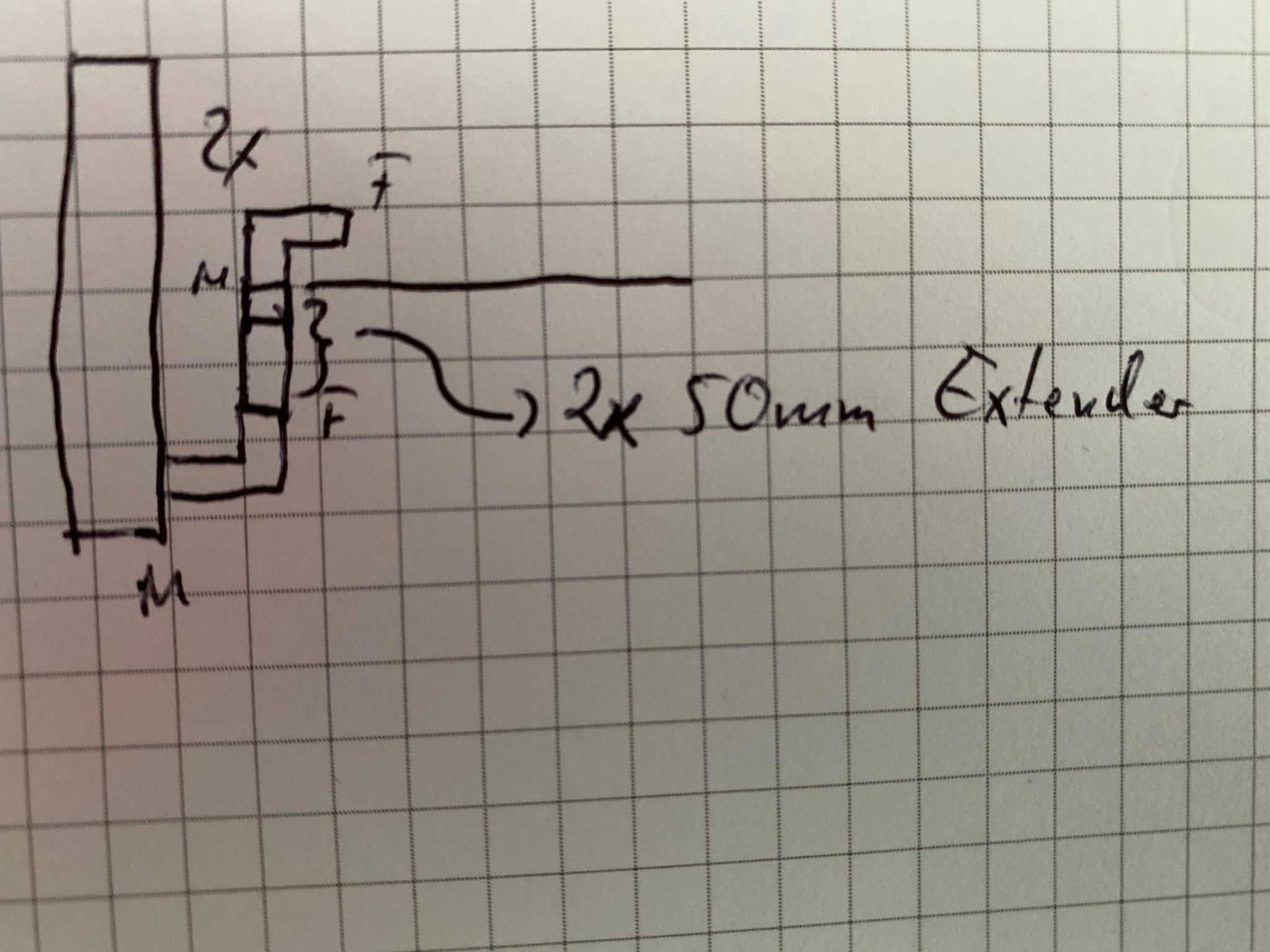

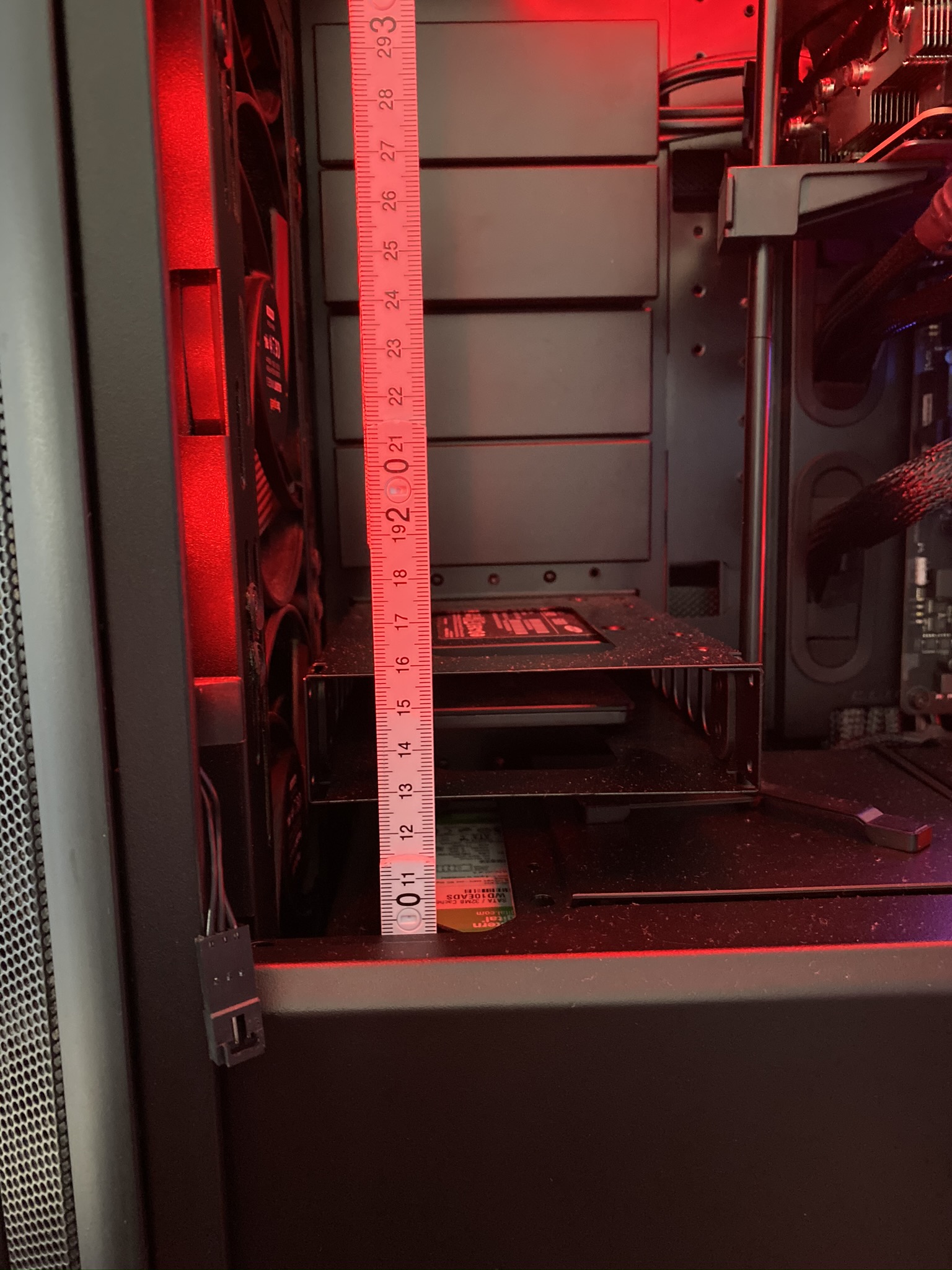

Nach meiner Berechnung :
10cm Abstand vom Gehäuse Boden -> PSU Shourd Oberkante.
4x 90Grad Fittings
4x 50MM M-F oder M-M ?
M = Male
F = Female
Du brauchst Verlängerungen mit einem Innen- und einem Außengewinde, was du als M-F bezeichnest. Sonst passt die nächste Komponente nicht mehr.
Deine Zeichnung ist insofern falsch, als dass bei jedem Übergang immer zwei Gewinde aufgeführt werden müssen. Und gleich Gewindeausführungen passen dann natürlich nicht zusammen.
Die Zeichnung Beschrieben :
F Port Radiator -> M 90 Fitting F -> M Extender 50mm F -> M Extender 50mm F -> M 90 Fitting F -> M SoftTube Fitting -> Tube
