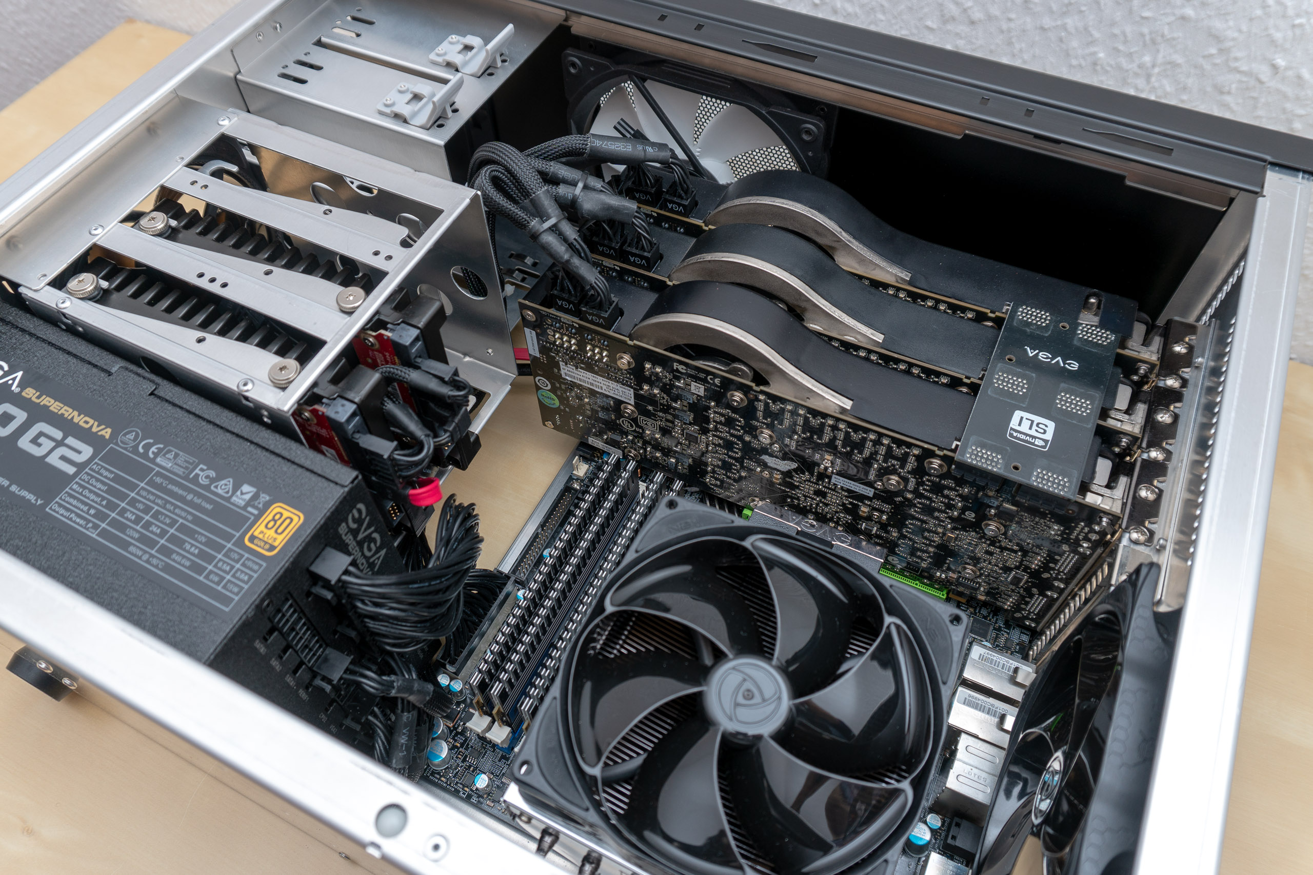

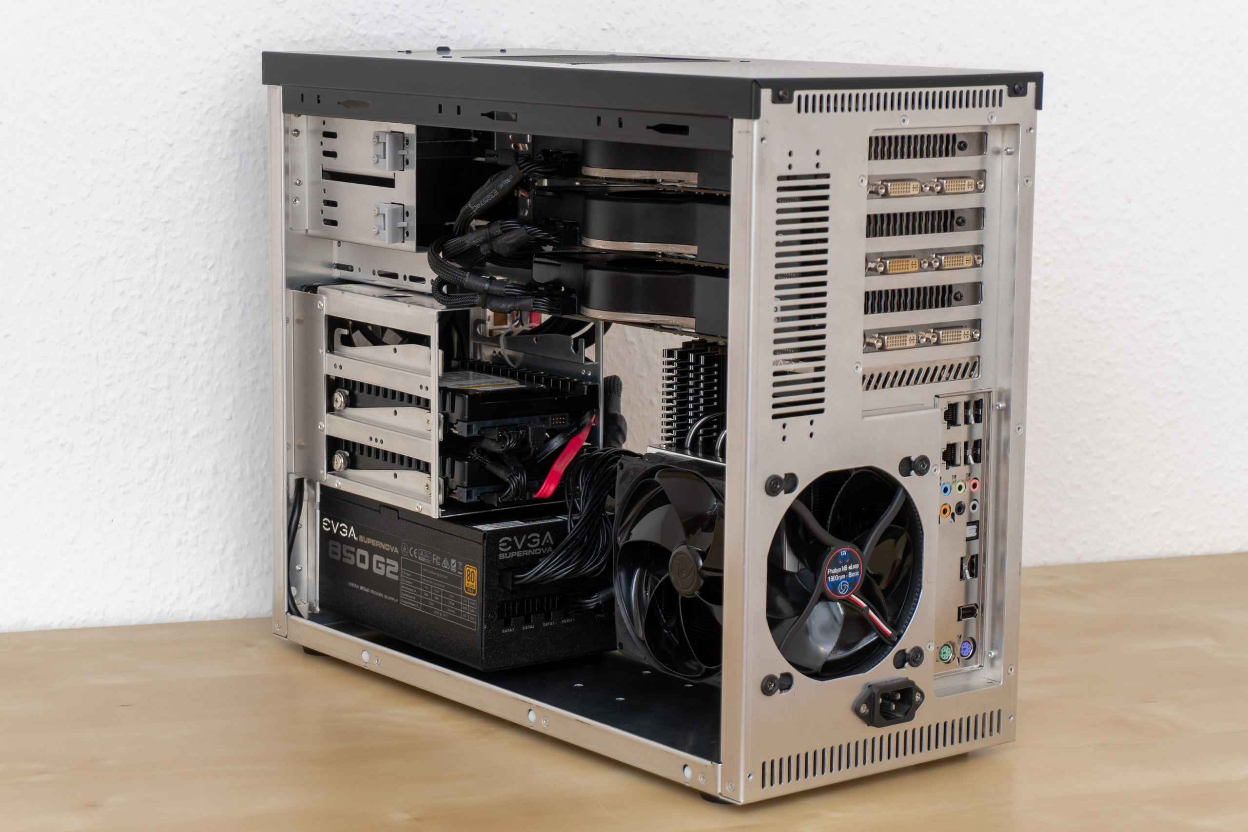

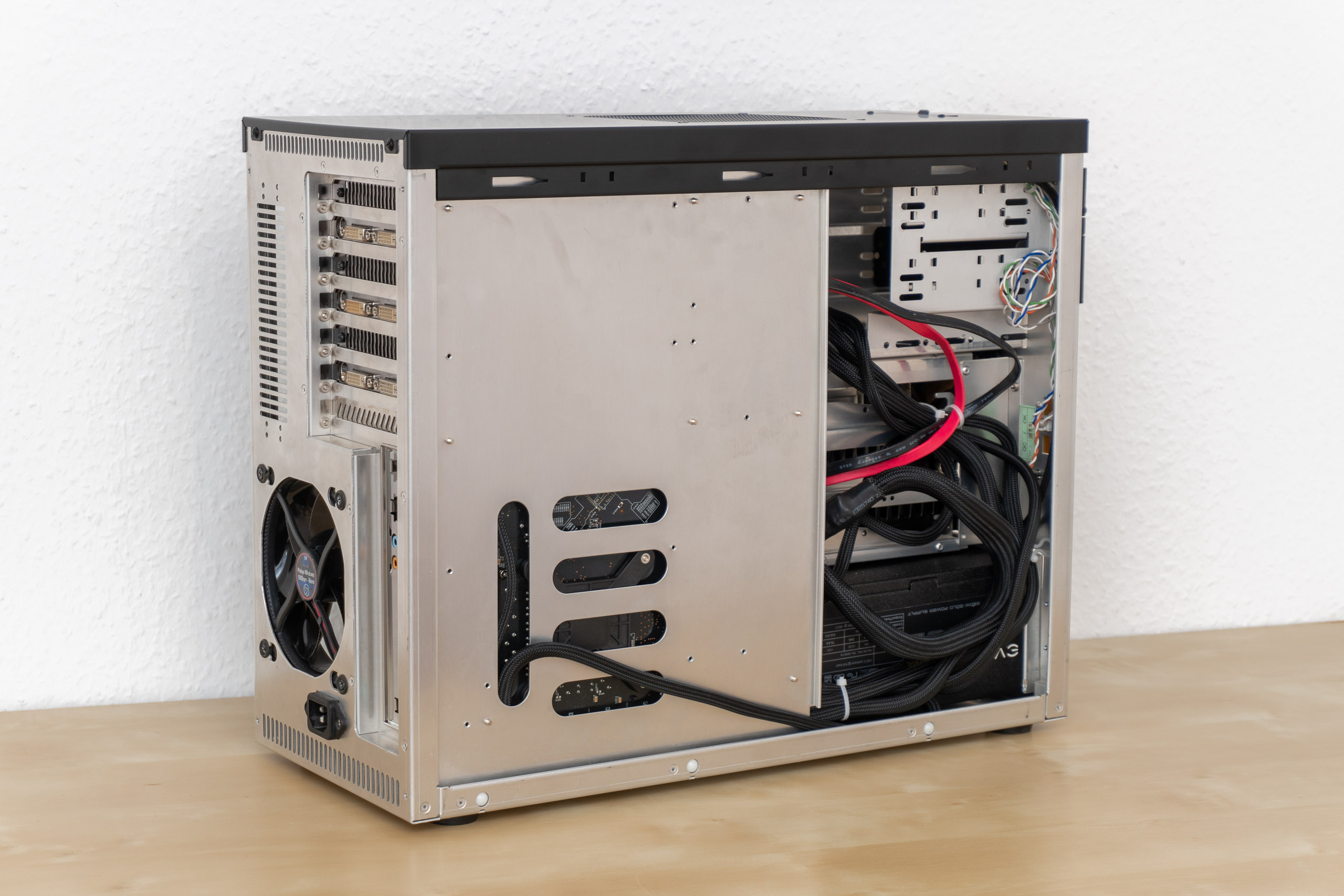

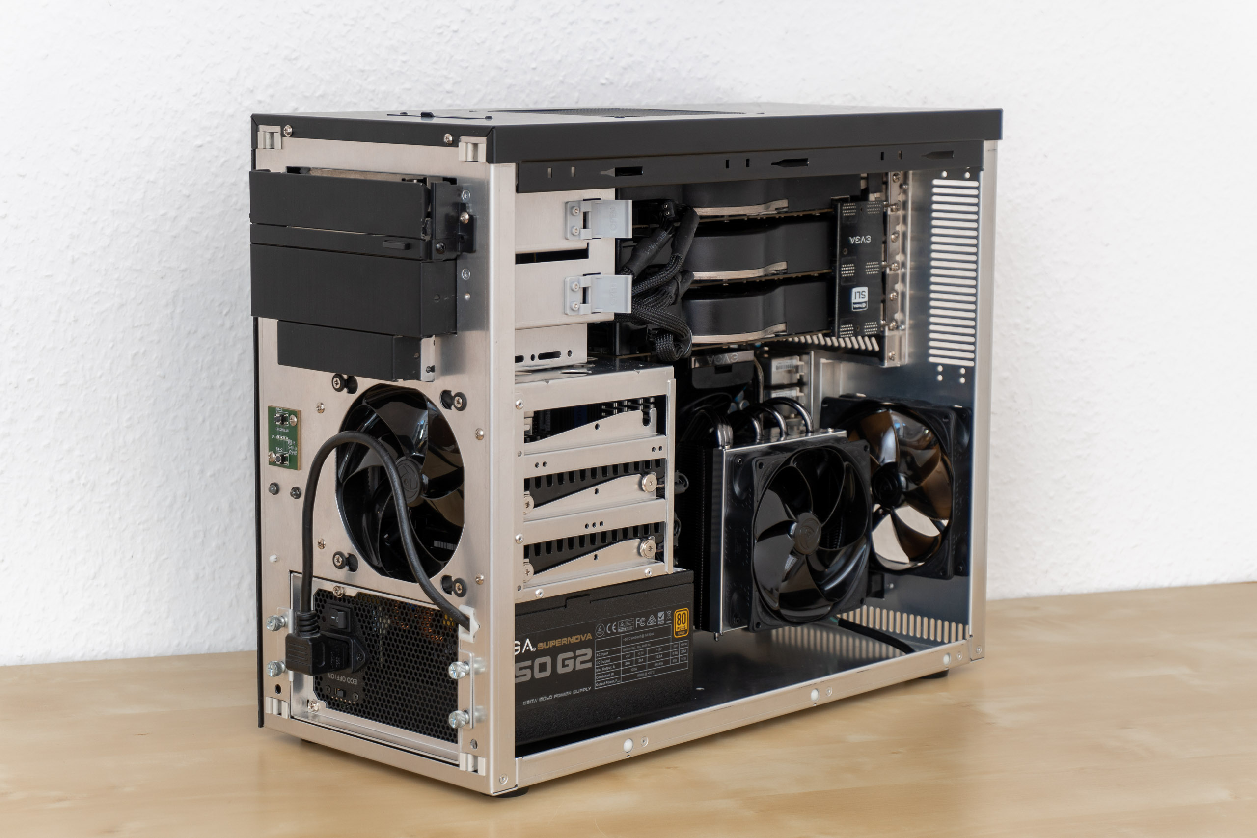

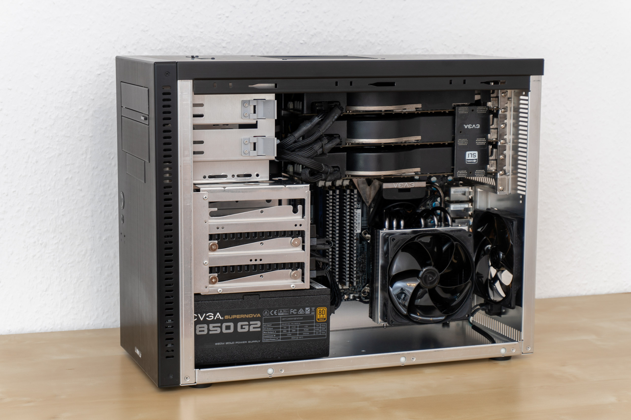

Mein aktuelles Projekt nähert sich so langsam dem Ende.
Wie schon bei meinem vorherigen "Retro-Projekt" (siehe Signatur) wollte ich mir wieder einen meiner Teenager-Träume erfüllen.
Es gibt derzeit noch ein paar kleinere Probleme. Die Kühlung ist noch nicht optimal, der Lüfter im Top muss noch durch einen stärkeren ersetzt werden und zwei der Karten werden knapp 10° wärmer (auch im einzel Betrieb). WLP habe ich bei allen frisch gewechselt. Ich vermute die WLP unterm Heatspreader ist hinüber, aber einen G80 zu köpfen traue ich mir nicht zu. :freak:
Dann muss ich noch irgendwas basteln, damit der Frontlüfter nicht die warme Luft des Netzteils direkt wieder ansaugt. Das rote SATA Kabel soll eigentlich auch raus, aber Boardseitig ist der SATA Stecker abgebrochen und im Kabel stecken geblieben. Man kann ihn noch einfach wieder reinstecken und es klappt, aber nachdem ich das Bruchstück mal rausgefriemelt habe und in ein anderes gesteckt habe, wurde das Laufwerk nicht erkannt.
Hier noch kurz die Eckdaten des Systems:
Intel Xeon X5260@4,5Ghz (wie E8600, wird eventuell noch durch einen Quad ersetzt)
EVGA 780i SLI FTW
4x 2GB Corsair Dominator 1066 CL5
3x Nvidia Geforce 8800 Ultra
2x WD Velociraptor 300GB RAID0
EVGA Supernova 850 G2
Lian Li A05B
AVC Black Samurai II
(gemessene Leistungsaufnahme im 3DMark Vantage ca 700 Watt)

Ist da nicht der Hitzestau vorprogrammiert? Lian Li hat das Gehäuse absichtlich als invers-belüftet konzipiert. Durch das front to back belüften saugt der Frontlüfter warme Netzteilluft an und der back pusht nur die CPU Abluft weg. Die drei grafikkarten sind also in einem völlig toten Raum.
Habe das PC-A05 selbst und betreibe es mit guten Werten invers.

Du hast natürlich recht. Ich habe die Lüfter umgedreht, da in der ursprünglichen Konfiguration die Karten deutlich wärmer wurden. Sie litten zu sehr unter der Abwärme von CPU und Chipsatz.
Jetzt bläst der Toplüfter direkt auf die Karten und die sind dadurch fast 10° kühler. Ich plane die Frontkammer mit einer Barriere zu unterteilen, und hoffe so, den Anteil der angesaugten warmen Luft zu minimieren. Noch besser wäre es wohl, das Gehäuse noch komplett umzudrehen, denn ein Airflow von oben nach unten ist eigentlich bescheuert. :freak:
Ein Gehäuse mit einem einheitlichen Front-to-Back oder Bottom-to-Top Belüftungskonzept wäre bei dieser Abwärme deutlich sinnvoller, aber die gefallen mir optisch nicht so sehr.
