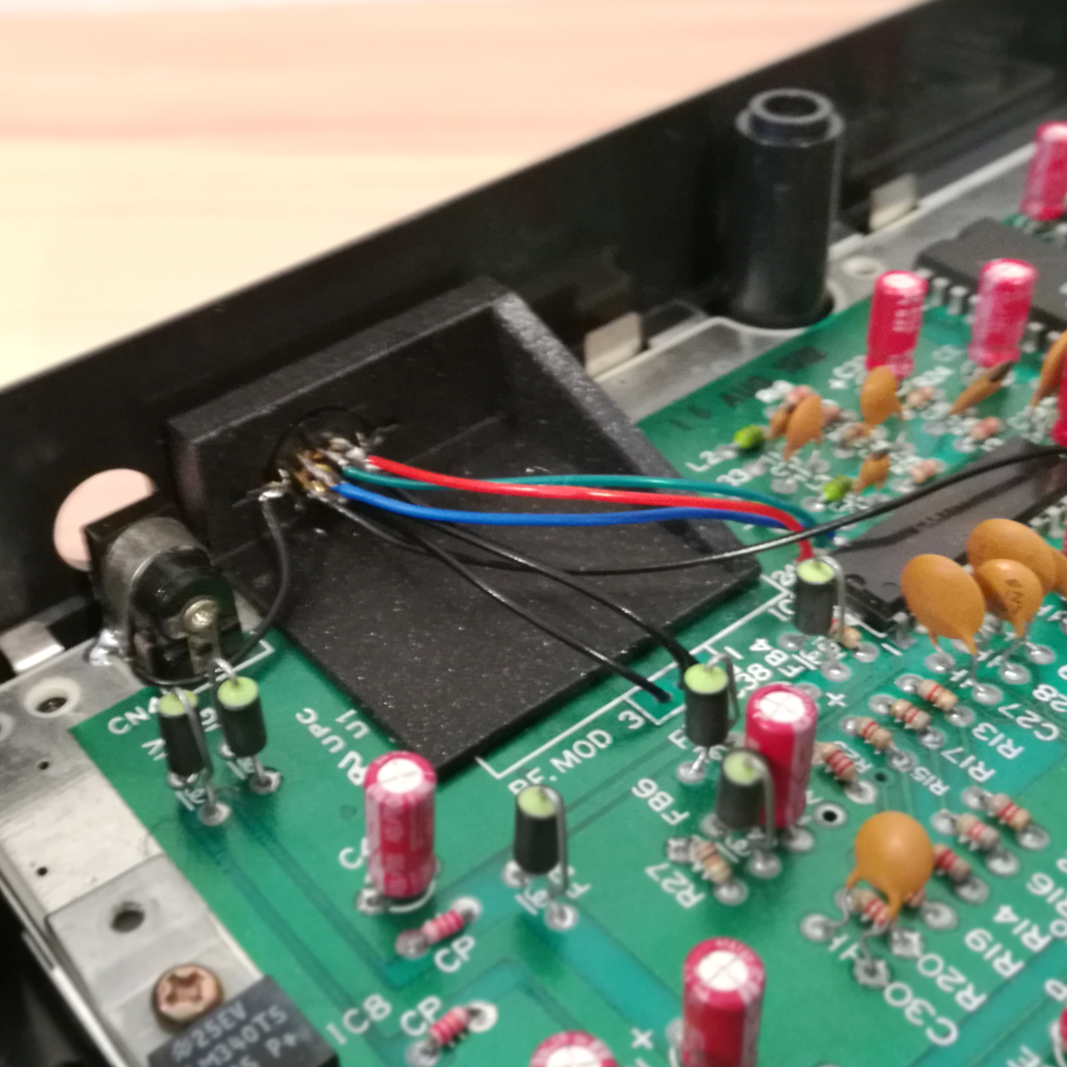

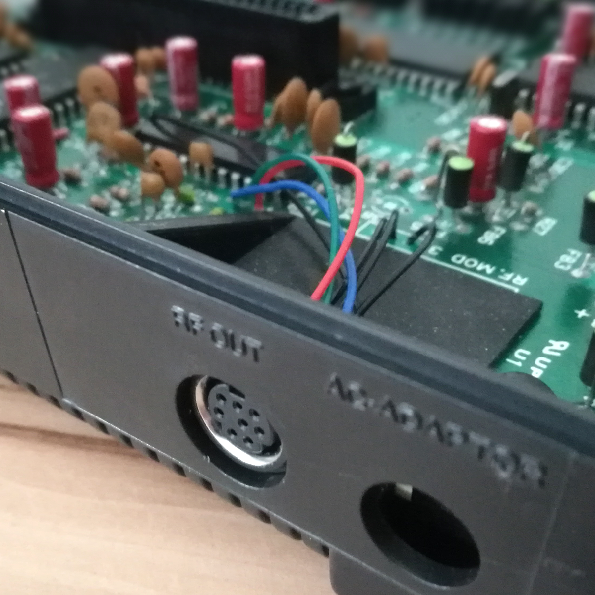

Sega Master System 2
kleiner Dachbodenfund in gutem Zustand. Da nur RF-Out hab ich schnell ein kleines NoCutMod designed, um eine 8Pol Mini-Din-Buchse (RGB+Csync+Audio) komplett tool-less und reversibel zu montieren. Ein paar neue Caps gabs auch dazu.
PS: den Mod gibts auf meinem Thingiverse: https://www.thingiverse.com/thing:4361067
PPS: DC-Bias-Entfernung und Attenuation gibt's bei mir Sega-typisch im Scartkabel, könnte man aber auch noch auf einer kleinen Platine unterbringen.

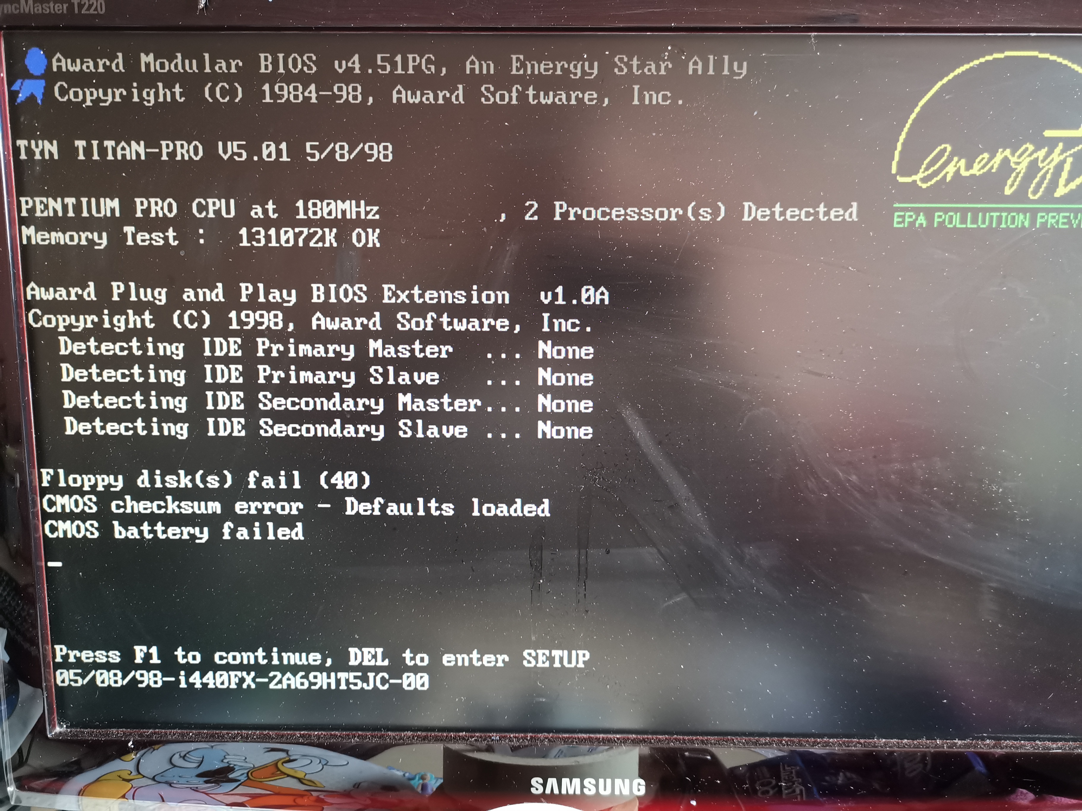

Meinen Pentium 133 habe ich heute auch zum laufen gekriegt auch wenn anders als erwartet, anscheinend ist wohl wirklich das Board (HOT-553) defekt, mit den 5ATXB ging es ohne Probleme auch zusammen mit der S3 Virge DX.
Das DALLAS Modul ist natürlich platt, 2011 lief es erstaunlicherweise ja noch nach gut 14 Jahren.
Werde jetzt erstmal den Schalter bestellen, um die Batterie kann ich mich ja später kümmern, hab ja schon alles da dafür.
Die Dallas auf dem Tyan ist auch platt. Wenigstens halten die Teile dicht und laufen nicht aus.
Reaktionen: konkretor und grenn
Habe ich schon auf dem Bild gesehen :D
Den Floppy Disk fail hatte ich ebenfalls.
Und zum Glück sonst könnte man die Boards wegschmeißen.

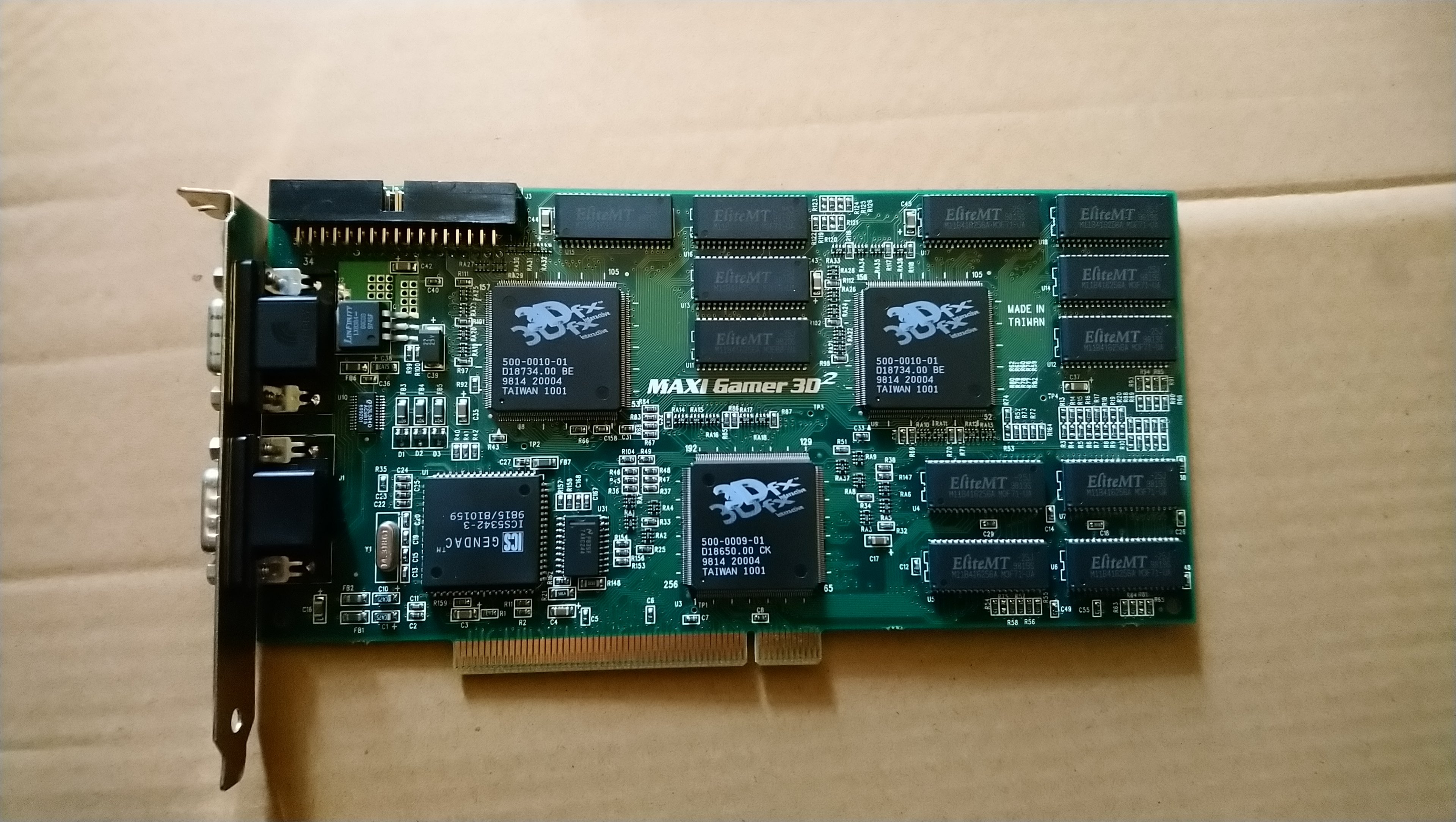

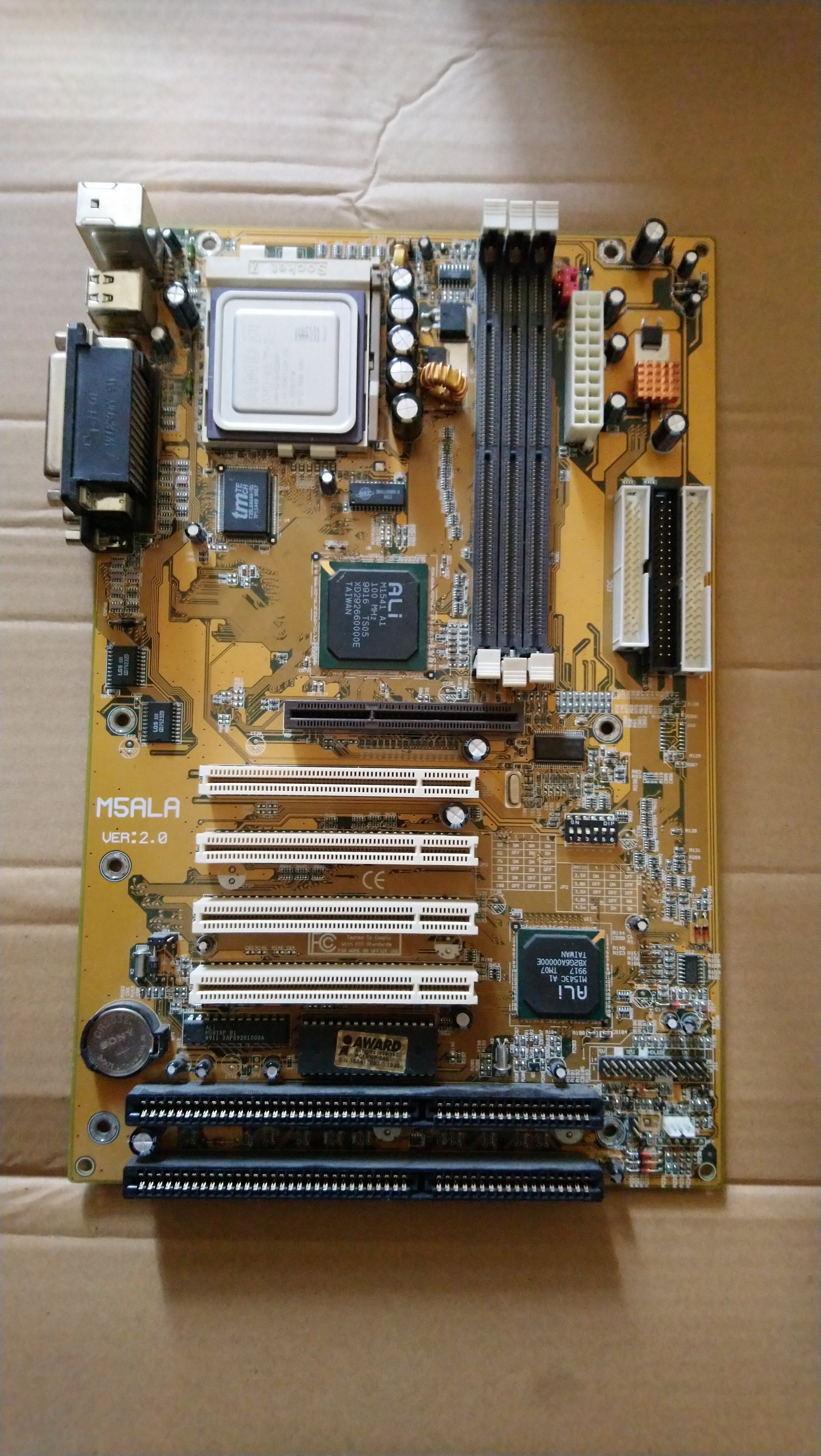

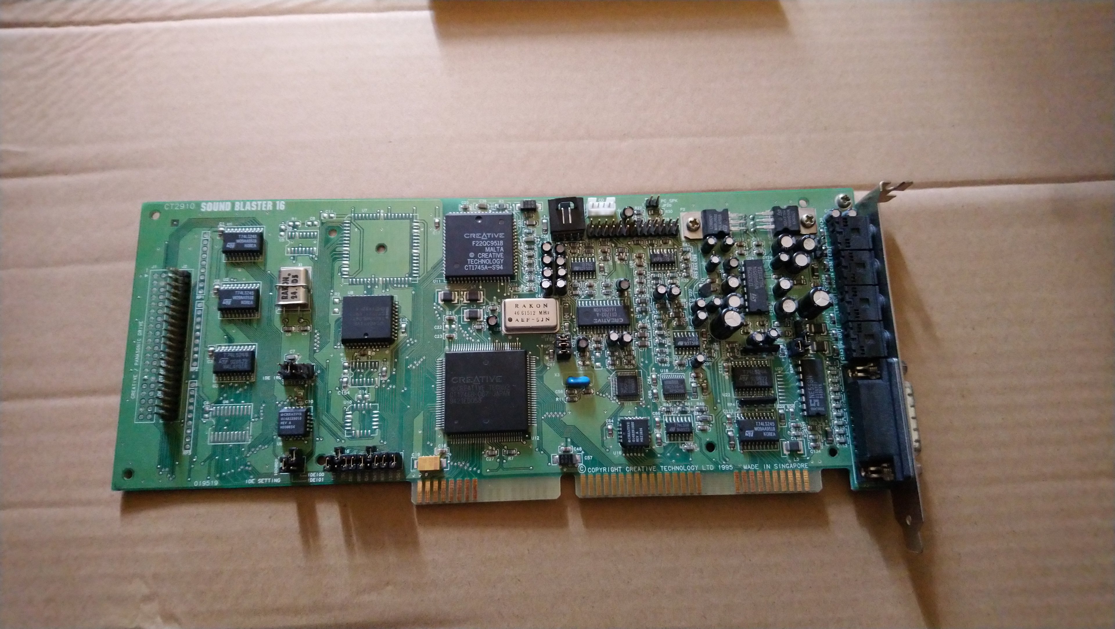

Normalerweise poste ich ja nicht in Threads die von amtlich bekannte Terroristen erstellt wurden, aber in dem Fall mach ich noch mal eine Ausnahme:
Von einem Kumpel habe ich ein paar tolle Teile bekommen:
  • Ein Super Sockel 7 Board samt CPU, RAM, und Kühler.
  • Eine Voodoo 2 Grafikkarte
  • Eine echte Soundblaster 16 Soundkarte
Passt zeitlich nicht 100% zusammen, wird aber trotzdem cool.
Ich mache eh wieder einen DOS PC draus, Windows 98 brauche ich dann nur, um mit einem USB-Stick arbeiten zu können. Vielleicht auch für das eine andere ältere Glide-Game. ;)
Ja ihr habt teils coolere Sache, aber das zählt doch, oder? :p
Edit: Fast vergessen -> Die Voodoo 2 ist eine MAXI Gamer 3D2 und die Soundkarte eine CT2910.
1-2 Fotos gibts morgen, falls es klappt.
