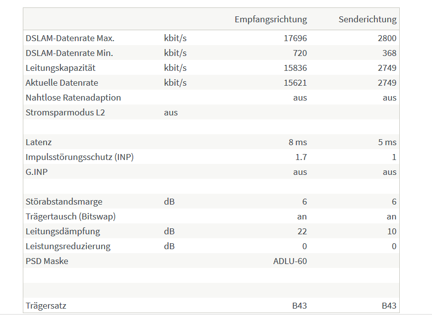

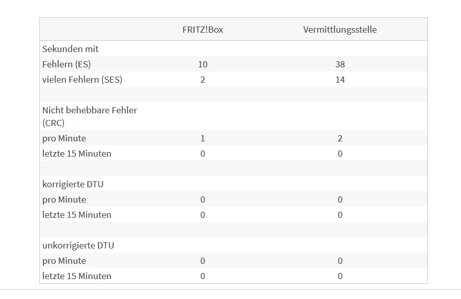

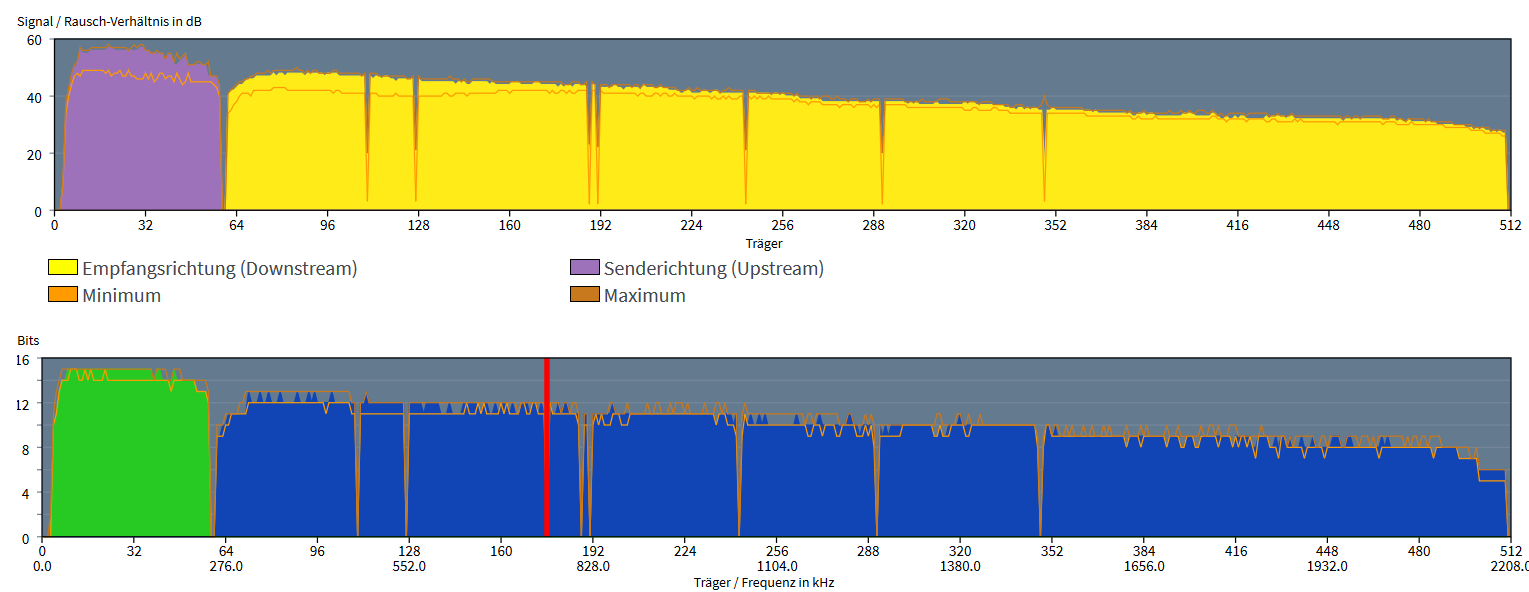

Hallo Leute,
momentan schlage ich mich ein wenig mit unserem DSL Zugang der Telekom(ik) herum. Bisher lief alles mehr als zufriedenstellend.
Seit drei Tagen synct die Leitung öfter neu, oder findet dann keine DSL-Verbindung.
Momentan wird aber rund um uns herum das DSL durch die Telekom ausgebaut, und bevor ich denen jetzt mal einen Text schreibe hab
ich mir gedacht, ich mach ein paar Screenshots und ihr schaut mal, ob es da auffällige Werte gibt. Ich kann den Werten nämlich nicht viel
abgewinnen.
Solltet Ihr noch irgendwelche Details vermissen, die kann ich dann nachreichen!
mehr Informationene sind hilfreich.
Welche Probleme hast du genau wann? Logs?
Wwelche technik ist im Einsatz?
Worüber hast du dich mit der Telekom vertraglich geeinigt? (Bandbreite etc.)
Sporadische DSL Verbindungsabbrüche, dann einige Zeit ohne Sync.
DSL 16k mit 2K Upload, der gute alte DSL-Zugang. Lief bisher immer mit sehr guten Werten.
Wie gesagt, seir geraumer Zeit sind die um uns herum gebuddelt um das Netz auszubauen. Aber ich möchte halt, bevor ich mal eine Störung melde einmal um Eure Einschätzung bitten.
Du hast dir die Antwort schon selbst gegeben.
Hatte genau dasselbe Problem an meinem Anschluss, im Kundencenter ne Störung aufgegeben und das Problem wurde nach einem Tag gelöst!
-> meld dich bei deinem Anbieter, dann wäre dein Problem ggf. schon gelöst!
Reaktionen: metallica2006
dadurch werden gerne Störungen ausgelöst, daruch kommt es an voll ausgereizten Leitungen (kein vollsync und nur 6 db in der Störungsmarge) wie deiner gerne zu Resyncs. Wenn das nach dem Abschluss der Bauarbeiten immer noch so ist, bitte gib eine Störungsmeldung ab, am besten in dem Telekomforum.
Auch ein Problem ist, wenn immer mehr Anschlüsse neben deinen geschalten werden auf dem Kabel, das wird deinen Anschluss auch stören und im Sync drücken.
Du must eine Störung melden. Schon allein durch die häufigen resync. wird durch Dassia und DLM die Leitung als schlechter eingestuft und Du wirst dauerhaft Geschwindigkeit Reduzierung haben.
War bei mir 2019 genauso, hatte jahrelang konstand 44Mbit/s. Dann Bauarbeiten damit verbunden 5 Tage nur 2Mbit download 8Mbit upload. Danach dann wieder 44Mbit und Freitag Nachts darauf dann dauerhaft 38Mbit/s. Erst nach x-Störungsmeldungen wurde ein Reset durchgeführt und ich hatte wieder meine 44Mbit.
Monate später habe ich dann eine Leitungsverkürzung bekommen und anschließend 51Mbit.
