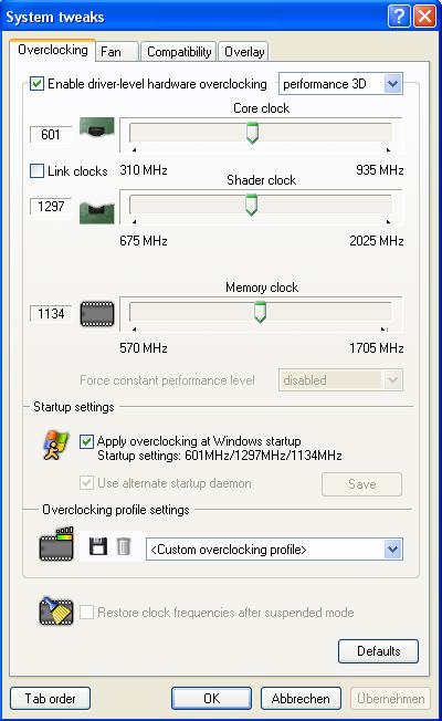

Jetzt mein anliegen warum ich das hier poste. N Kumpel von mir hat gesagt, dass das Problem mit PowerDVD daran liegen könnte das ich eine Übertaktete GraKa habe. Also wolllte ich mit RivaTuner die Übertaktung aufheben, aber der DDR-Takt stimmt bei weitem nicht überein mit den technischen Daten einer normalen GTX280 und das Problem mit PowerDVD besteht weiterhin.
Im Anhang schick ich mal ein Screenshot von den Einstellungen von RivaTuner.
Standardtakt von einer GTX280 sollte sein:
GPU-/Shader-/DDR-Takt
602 /1296 /2214 MHz
Hoffe bin hier richtig für wenigstens ein Problem richtig. Wenn nicht würde ich meine GraKa trotzdem erstmal auf Standardtakt setzen wollen.

Schon einmal Stabilitätstests gemacht? Versuch mal Prime, und Memtest und ein paar Std laufen zu lassen. Der DDR-Takt deiner Graka stimmt, da es ja Double Data Random Access Memory heißt, also bspw. 1000Mhz Realtakt *2 ergibt 2000Mhz DDR-Takt.
