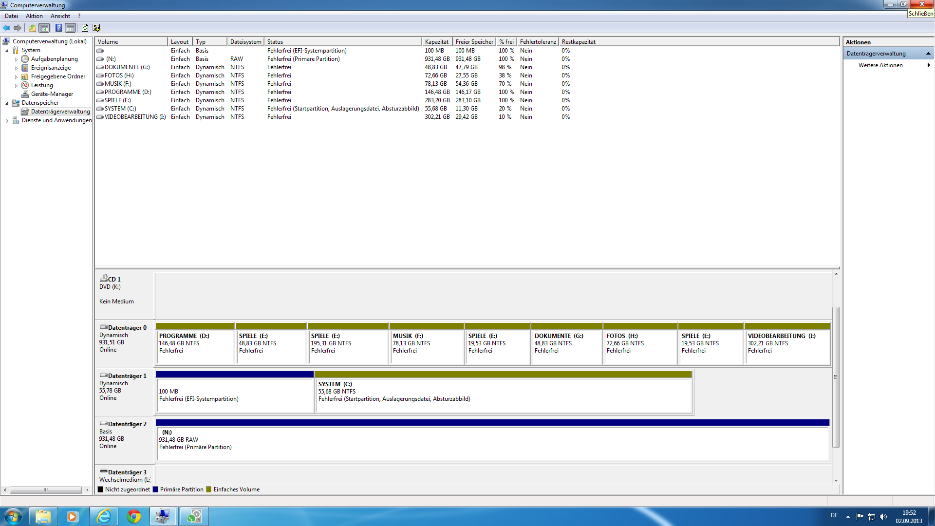

So sieht bei mir die Datenträgerverwaltung aktuell aus.
Die externe Festplatte hat das Laufwerk N:

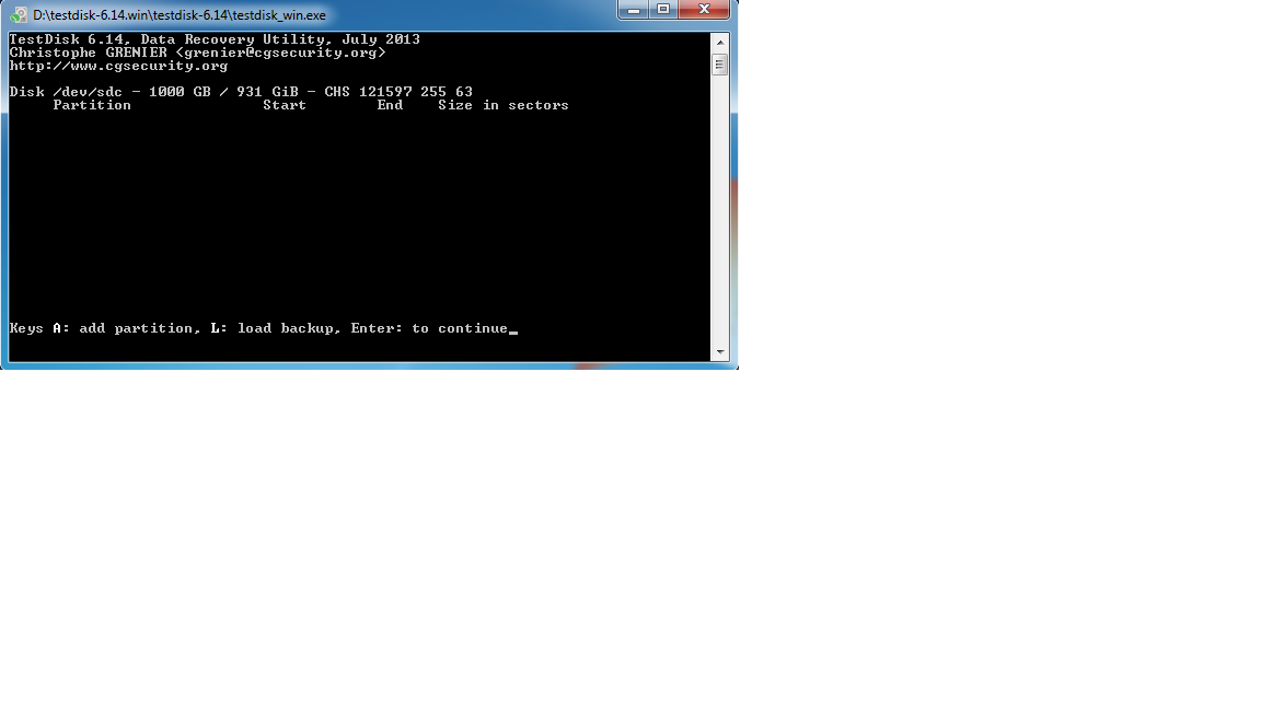

Aktuell läuft Testdisk. Ich melde mich sobald es fertig ist. Scheint wohl noch etwas zu dauern.
Ist das normal, dass die "normale" Suche bei Testdisk für eine 1TB Festplatte ca. 4 Stunden benötigt?
Jedenfalls war diese Suche Ergebnislos. Aktuell läuft die Suche "Deeper Search" und dauert vermutlich noch länger...
So sieht bei Testdisk das Ergebnis nach dem Quick-Search sowie dem Deeper-Search aus. Anscheinend wird nichts gefunden. Habt ihr weitere Tipps für mich was ich noch ausprobieren könnte?

Wenn ich mir den Screnshot der Datenträgerverwaltung so ansehen, dann kann nur nur dazu rate die Datensicherung ernst zu nehmen und dafür ggf. ein paar externe HDD anzuschaffen, denn bei den ganze dynamischen Partitionen wird eine Datenrettung alles anderes als einfach werden. Das ist ja alles ganz toll was Windows da zu teil bietet, aber die Risiken und Nebenwirkungen sollte man schon kennen.
