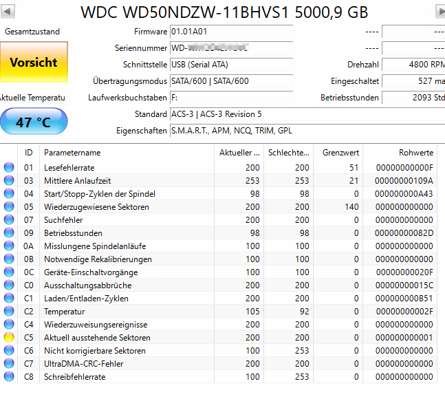

Lt. Crystal Disk: S.M.A.R.T., APM, NCQ, TRIM, GPL
Ich sehe aber gerade dass bei CD der Zustand "gelb" ist: "Ausstehene Sektoren..C5 200/200" was immer da auch heißt.

Zeig doch einfach mal her. ;)
Bild ergänzt.

tttppp schrieb:
Die WD50NDZW ist ein SMR-Modell. Dieser Typ Festplatte zeigt genau das beschriebene Verhalten. Man kann zuvor schon einmal beschriebene Stellen nicht einfach überschreiben, wenn sie neben noch genutzten Stellen liegen. Die dafür notwendigen Rangierarbeiten führen zum Einbruch der Schreibgeschwindigkeit.
Abhilfe: Keine Festplatten mit SMR-Technik kaufen. Oder solche Platten genau einmal voll schreiben und dann nur noch zum Lesen benutzen.
tttppp schrieb:
"Ausstehende Sektoren..C5 200/200"
Das sind fehlerhafte Sektoren, die beim nächsten Schreibvorgang durch Reservesektoren ersetzt und in die Defekt-Tabelle eingetragen werden. Es ist möglich, dass sich vereinzelt fehlerhafte Dateien auf der Platte befinden. Dieses Thema hat mit der Geschwindigkeitsreduktion nichts zu tun.
Abhilfe: Checkdisk, wurde oben schon genannt. Oder die Platte leer kopieren und danach ohne Schnellformatierung formatieren. Letzteres kann unter Umständen schneller gehen, dauert aber in Summe immer noch einen halben Tag.

Die Frage ist ja warum die eine Platte dieses Verhalten zeigt, die andere nicht.
Ich hab nur von einer Platte einen Screenshot mit Informationen zum intern verbauten Modell gesehen. Es könnten unterschiedliche Platten sein. Außerdem zeigt die SMR-Technik ihr hässliches Gesicht wie gesagt nur dann, wenn Stellen neben benutzten Stellen beschrieben werden sollen. Das passiert dann zuverlässig fast immer, wenn die Platte einmal fast voll war, und dann nach dem Schaffen von Platz keine Defragmentierung durchgeführt wurde.

Die Platte hat bereits Defekte. Wenn Du es genauer wissen willst, mach einen vollständigen Oberflächentest mit z.B. Victoria oder dem bereits abgekündigten WinDLG (Western Digital Data LifeGuard Diagnostics) von WD.
