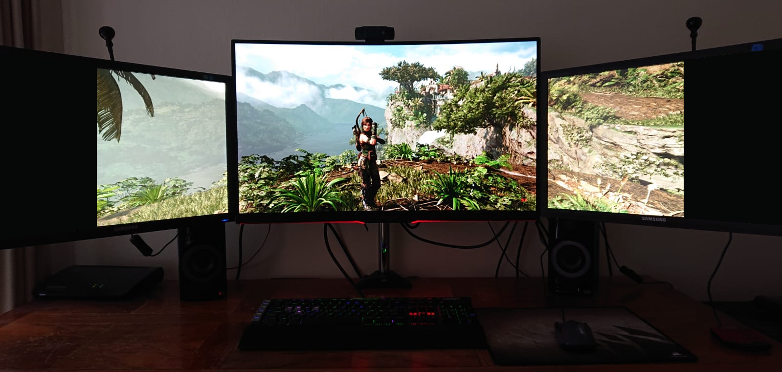

Hier das ganze mal bildlich gezeigt:
Wenn ich nun beispielsweise bei Shadow of the Tomb Raider (SOTTR) die Qualität entsprechend reduziere kann ich diese erfolgreich gegen ein "Ultra Wide Screen" Spieleerlebnis auf 5920x1440 eintauschen.

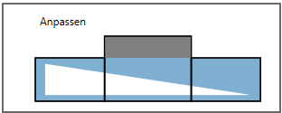

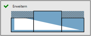

Um vllt. doch noch ein paar FPS zu erhalten könnte ich die Konfiguration in diesen Modus ändern:
Dadurch würde ich die Pixel im ausgegrauten Bereich in der Mitte des Monitors sparen. Das sind schonmal knappe 1Millionen Pixel weniger.

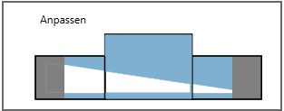

Jetzt schätze ich diesen Bereich allerdings mehr als die außen liegende peripherie der seitlichen Monitore. Würde ich jeweils nur den halben Monitor nutzen, könnte ich ca. 1,7 Millionen Pixel sparen. Das wäre nochmal 70% mehr Pixel gespart =)
Ich würde also gerne folgende Konfiguration fahren (Achtung Fotomontage! Dies ist nicht so einstellbar):
Habe ich vllt die Möglichkeit nur die hälfte eines Monitors zu betreiben?

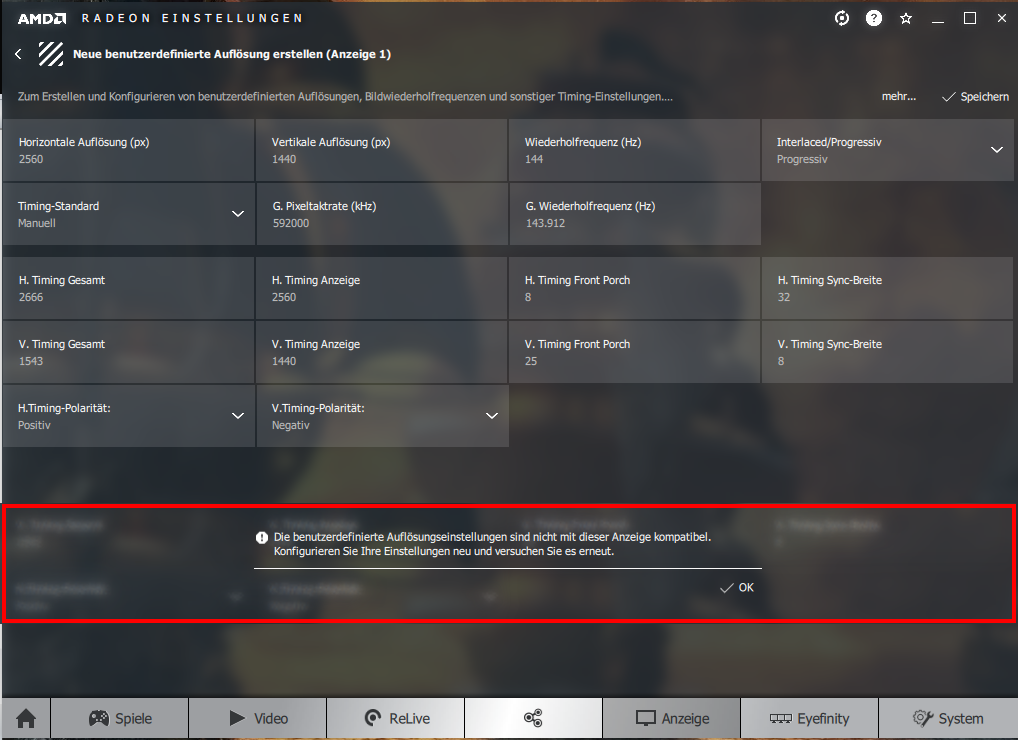

Leider scheiter ich da beim erstellen der Benutzerdefinierten Auflösung.
Ist man im Eyefinity-Modus, so kann man keine Benutzerdefinierten Auflösungen erstellen.
Ist man nicht im Eyefinity Modus, kann man die Benutzerdefinierten Auflösungen nur zu einem bestimmen Monitor zugeordnet erstellen. Dabei gelingt es mir nicht eine Konfig zu erstellen welche vom System akzeptiert wird. Selbst eine mit der Aktuellen Konfig übereinstimmende wird vom System als nicht kompatible bewertet :(

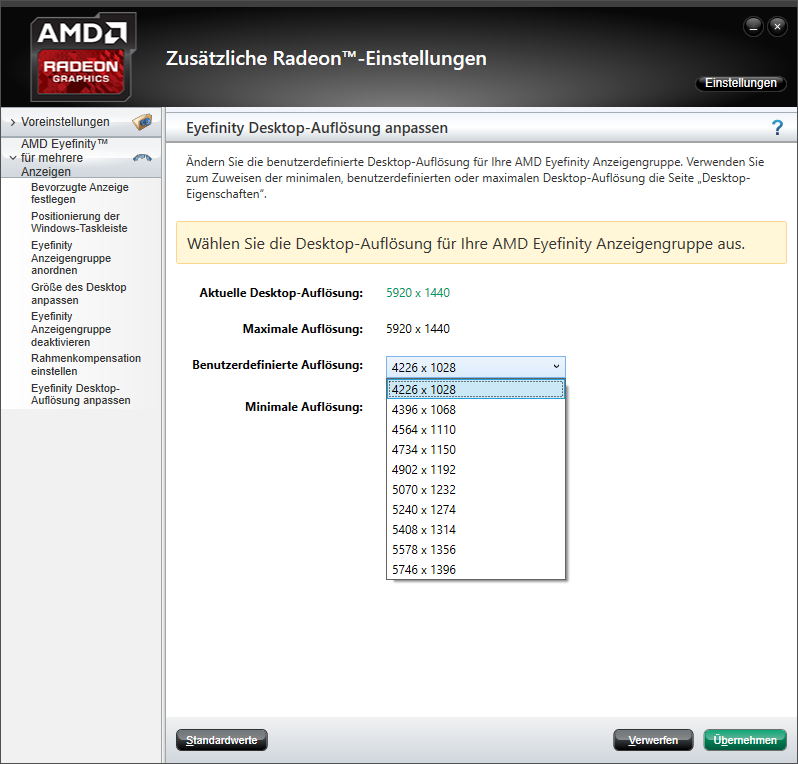

In den Erweiterten Eyefinity Einstellungen kann man verschiedene Auflösungen anwählen, jedoch keine benutzerdefinierte hinzufügen. Diese haben auf den Desktop zudem erstmal keinen Effekt. Im Spiel kann man diese allerdings auswählen und verwenden. Schade das 4240x1440 nicht dabei ist:rolleyes:

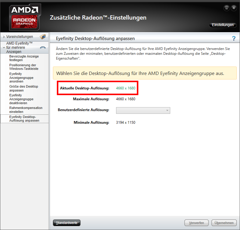

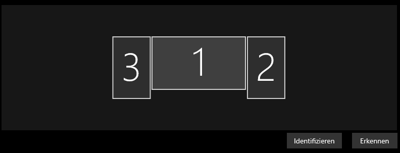

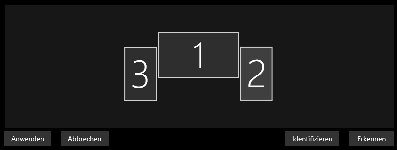

So, ich habe nun einfach mal die beiden Äußeren Monitor gedreht um auf die gewünschte Pixeleinsparung zu kommen. Das hat nach einigem Frickeln auch funktioniert. Eyefinity ignorierte zunächst die Hochformatconfig in der Windows Anzeigeneinstellung und drehte die Äußeren Monitore bei Eyefinity aktivierung einfach wieder. Erst als ich vor der Eyefinity aktivierung eine sinnvolle Anordnung in der Windows Anzeigeneinstellung hergestellt hatte, konnte Eyefinite eine Auflösung von 4660*1680 herstellen. So sollte es sein =)
Diese sah wie folgt aus bevor ich die Monitore manuel angeordnet hatte.
Nachdem ich die Einstellung wie folgt verändert habe:
Erhielt ich nach Aktivierung von Eyefinity:
Mit der Auflösung von:
Somit ward es nun geschafft =)

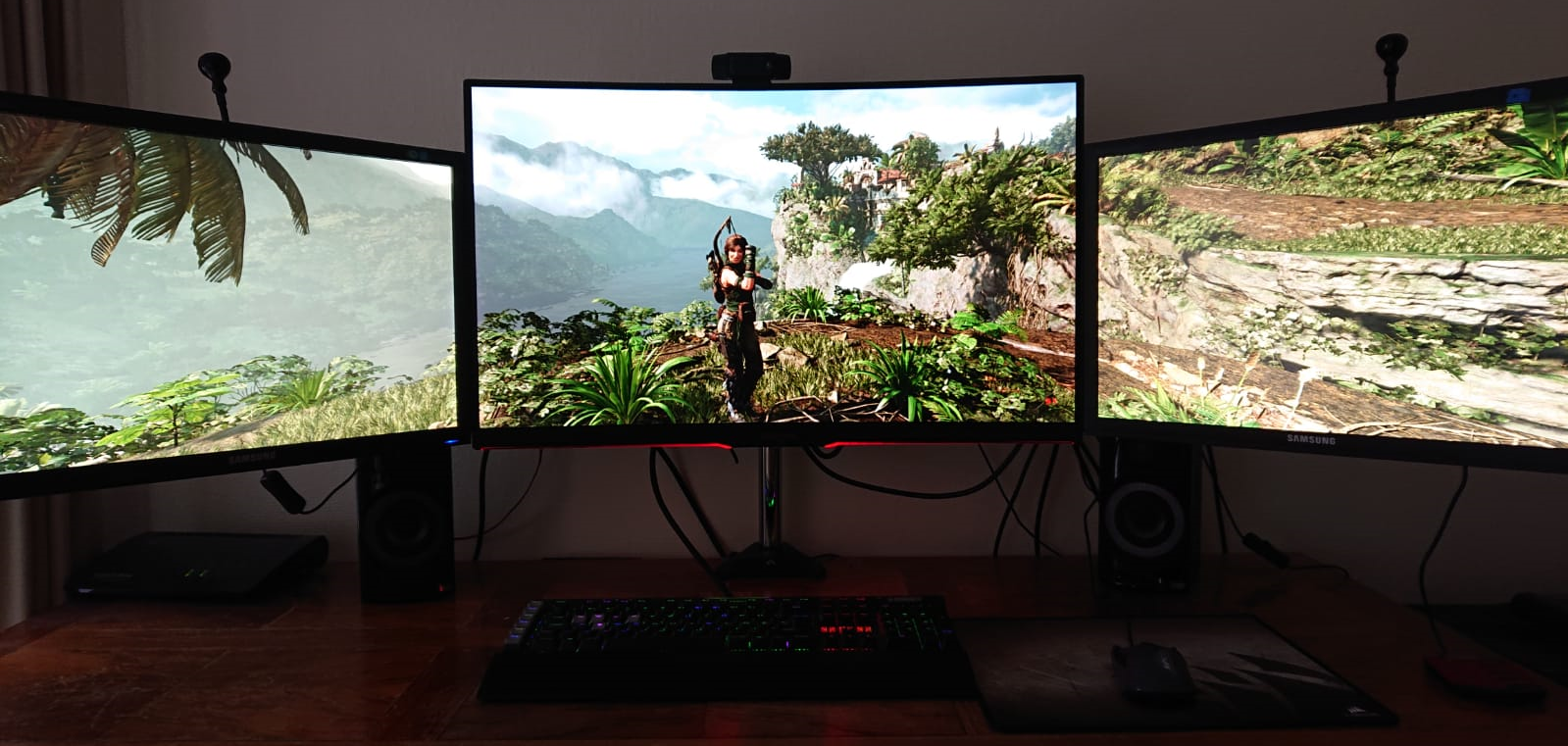

Leider muss ich feststellen, das bei meinen beiden alten TN Paneln welche die seitlichen Monitore darstellen der Blickwinkel extrem bescheiden ist ^^: Hier mal einen Einblick
Das ist bei Horizontaler Ausrichtung doch erheblich besser.
Entsprechend war es nett das mal zu probieren, aber horizontal gefällt es mir dann doch deutlich besser.

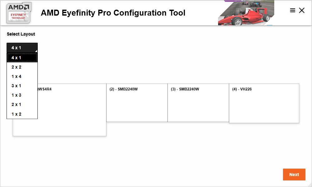

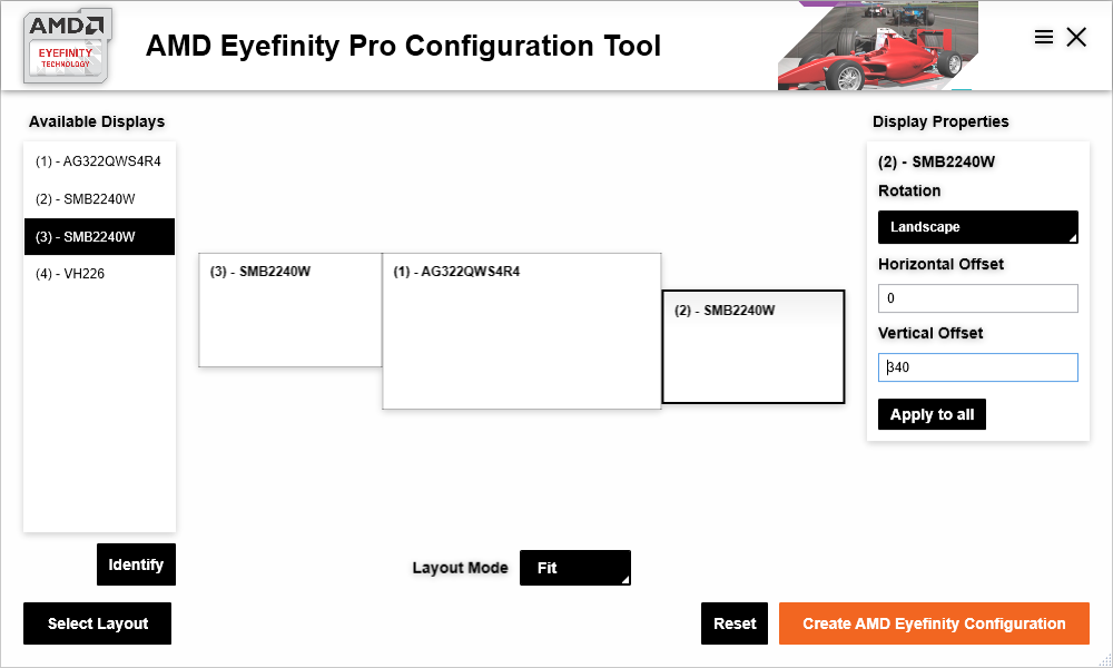

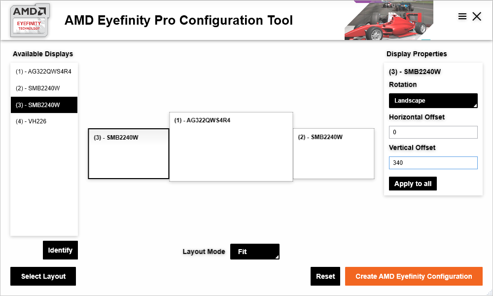

Ich erweitere diesen Threat um das vorgehen um 144Hz und FreeSync auf dem primären Monitor zu bieten.
Mittlerweile gibt es ein Adrenaline Update welches das Fenster mit den oben beschriebenen "Zusätzliche Radeon Einstellungen" aus der Software entfernt.
ein bisschen suchen an der richtigen Stelle zeigt aber, das nun die Software "EyefinityPro.exe" genutzt werden kann.
Zu finden unter:
C:\Program Files\AMD\CNext\CNext\EyefinityPro.exe
Warum AMD es nicht direkt in ihrer Software anbietet würde mich mal interessieren.
Die Software leitet deutlich komfortabler durch das individuelle Setup.

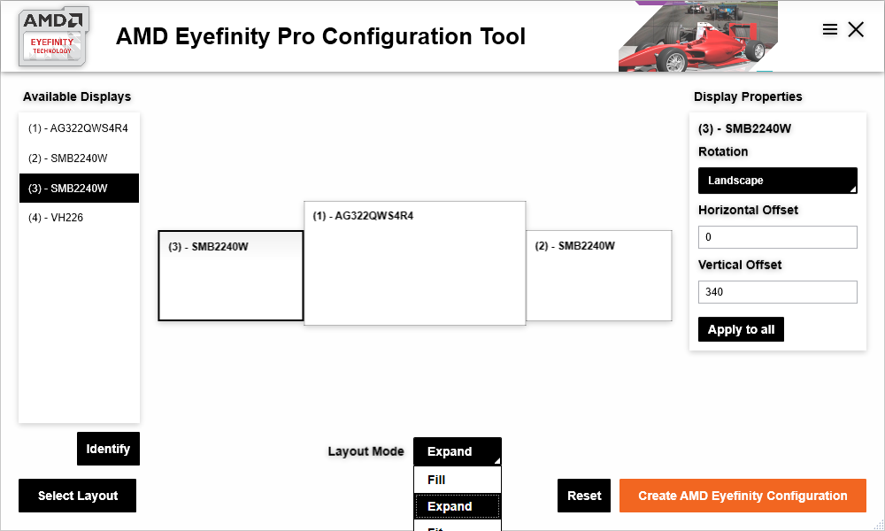

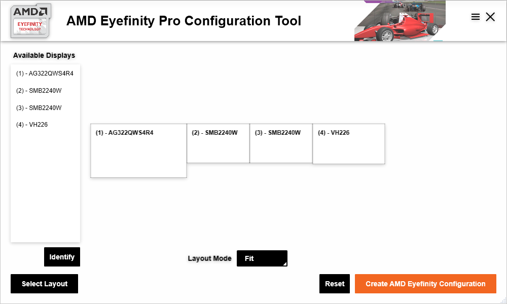

1. Wieviele und welche Monitore sollen teil nehmen
2. Welche Monitore sollen teilnehmen
3. Einstellen des vertikalen und horizontalen Offsets. (der horizontale Offset reagiert bisher nicht so wie ich ihn verstehen würde.)
4. Den Modus für das LayOut wählen.
"Creat AMD Eyefinity Configuration" und los gehts.

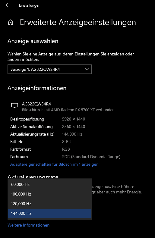

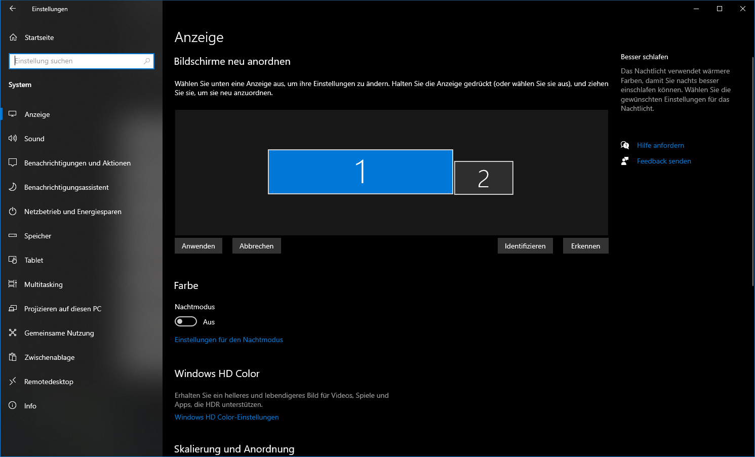

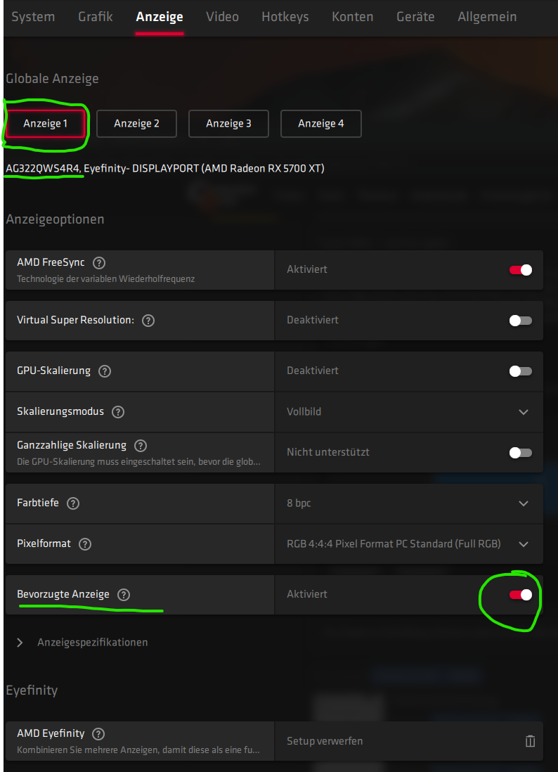

  • So weit so gut, ist das ganze (bei mir zumindest) zunächst auf 60 Hz begrenzt.

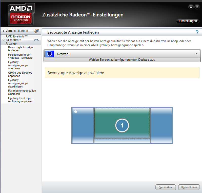

  • Dies liegt daran, das der Primärmonitor immer der ganz linke im oben beschriebenen Setup ist.
  • Dies kann leider nicht mehr wie früher im alten Setup unter "Bevorzugte Anzeige Festlegen" ausgewählt werden.
  • Unter Windows kann man nun den "Primär Monitor" nicht mehr ändern, da dieser Windows nicht mehr bekannt ist. Windows sieht nur noch den neuen großen Monitor
  • Die Radeon Einstellung können jedoch noch alle Monitore identifizieren.
  • Man wähle dort also die 144Hz Anzeige aus und definiere sie als bevorzugte Anzeige.

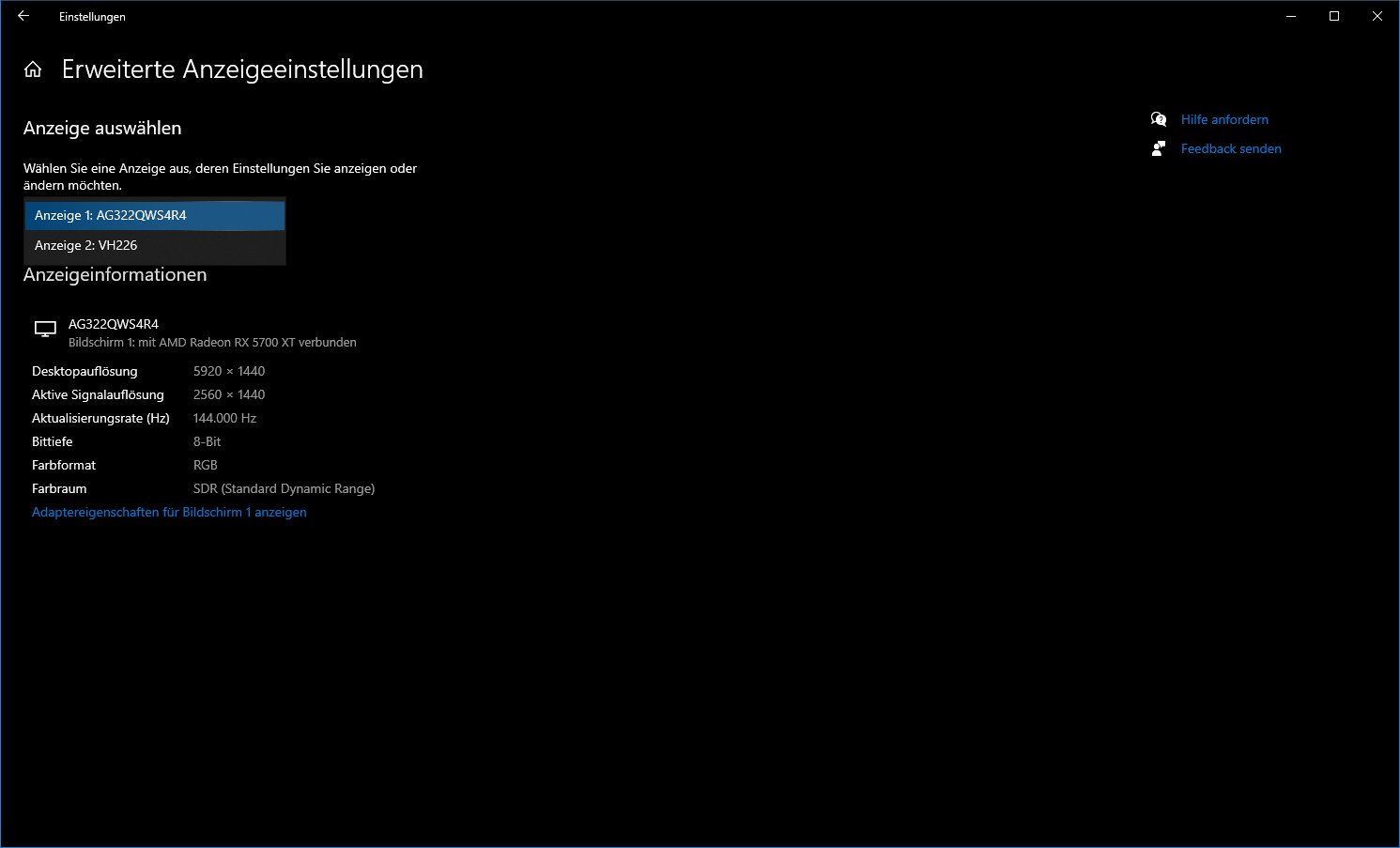

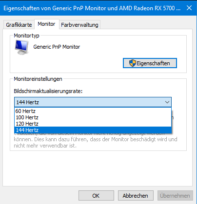

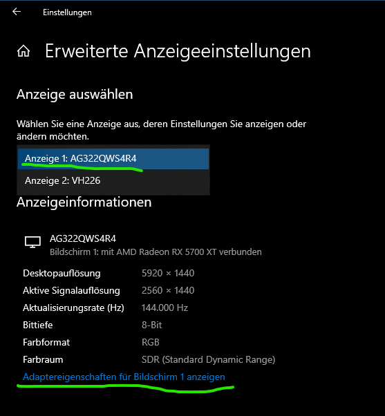

- Hat man dies getan, ist es in Windows wieder möglich die Adaptereinstellungen für die 144Hz Anzeige auszuwählen, da dieser nun der Primär Monitor ist.

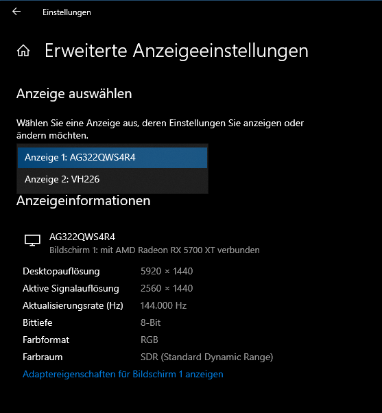

Ist dies getan, so kann im Reiter "Monitor" nun die Frequenz von 60 auf 144Hz geändert werden.
FreeSync funktioniert dann auch automatisch wieder, wenn es in den Radeon Einstellungen aktiviert ist.
Das Ergebnis ist ein Tripple-Monitor-Setup wie am Anfang des Threats beschrieben, inklusive FreeSync/144Hz auf dem mittleren primären Monitor.
