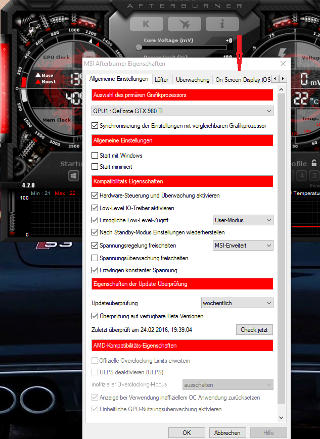

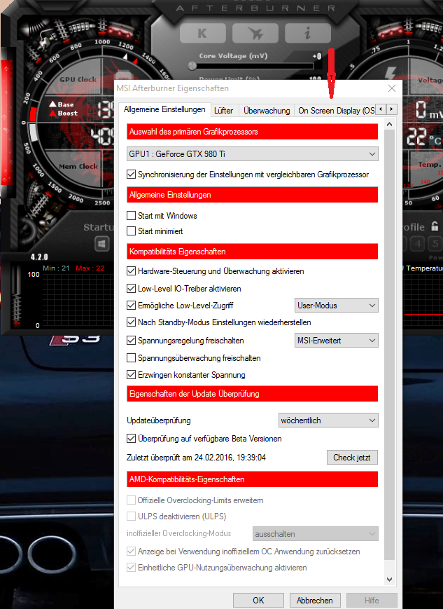

Shaav schrieb:Bei mir finde ich diese OSD-Option im Afterburner nicht. Woran kann das liegen?
Du hast den RTSS nicht mitinstalliert.
Das ist keine Adware sonder eine nötige Komponente. Steht auch im StartPost.
