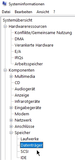

gib doch mal als Suchbegriff ... Systeminformationen ... ein und ENTER ... sollte auch ohne Admin laufen ... und dann hier hin
dann rechts kieken
gruß

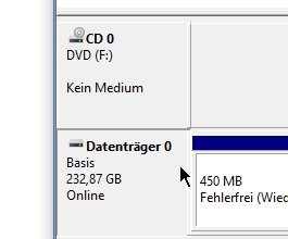

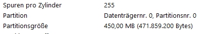

nö Wilhelm ... aber in der Auflistung steht welcher DATENTRÄGER es ist
und wenn man jetzt in die Datenträgerverwaltung schaut ....
und dann kurz vergleicht und überlegt ;-)
