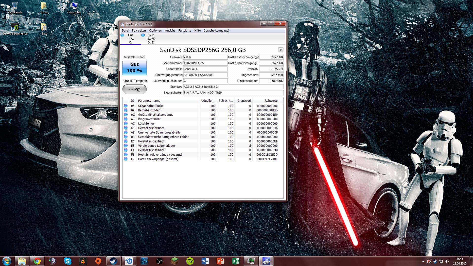

Smartwerte auslesen. z.b mit CrystalDiskInfo und hier postenJonas11 schrieb:Was soll ich machen?
Genau, poste mal den Screenshot von CrystalDiskInfo (die Portable Standard Edition reicht und ist frei von Werbung), ziehe aber bitte das Fenster soweit auf, dass alle Attribute und auch die Rohwerte vollständig sichtbar sind.

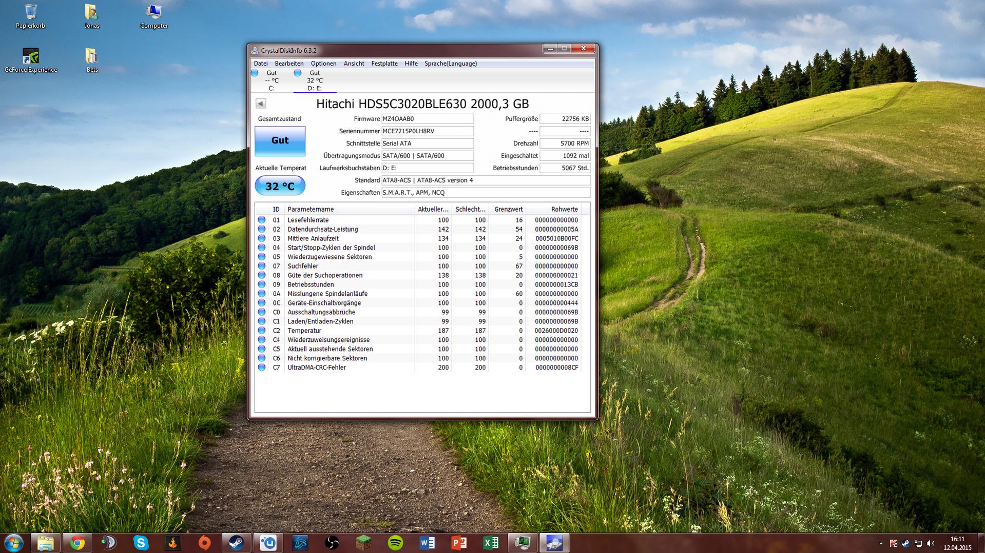

Alles sehr mysteriös...
Der "UltraDMA CRC Error Count" bei der Hitachi Festplatte ist ungewöhnlich hoch, was auf ein defektes Kabel hindeuten könnte.
Würde noch mal ein anderes SATA kabel ausprobieren und dan schauen..
Ansonsten was passier beim " aufhängen " genau ? friert der Rechner komplett ein sodass man ihn ausmachen muss ?
Das ist normal wenn auf Dateien zugegriffen wird die auf der HDD liegen und es dabei zu Kommunikationsproblemen führt, genau das sind diese Ultra DMA CRC Fehler. Deine SSD zeigt diese leider nicht an, da kann man das SATA Kabel allenfalls auf Verdacht tauschen.

Jonas11 schrieb:Ja aber was kann man dagegen machen! Ich habe das Gefühl, dass ich schon alles versucht habe.
Hast du unsere Beiträge gelesen ? Tausch das SATA kabel auf verdacht aus und schau wie es damit läuft
