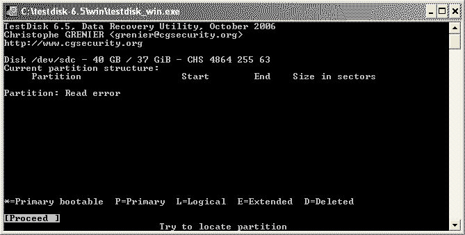

ich habe eine USB Festplatte, die seid kurzem nicht mehr sichtbar ist.
Ich habe Testdisk drüberlaufen lassen aber es wurde keine Partition gefunden.
Mit Partition Magic 7 ist es nicht möglich eine neue Partition anzulegen.
Wenn möglich, will ich die Daten auf der Festplatte wiederherstellen.
Wie gehe ich am besten vor?

Wenn ich auf Analyse gehe erhalte ich Screen1.
Nach dem Durchlauf habe ich screen2.

Wenn keine Partition gefunden wird, kommt nach bestätigen bei Proceed eine Suche!
Dieses ist aber nicht die tiefere Suche Search.
Dies ist ein separates Menü [Search!] das du siehst wenn du an deinem letzten Screen mit Enter bestätigst.
Dort wird nach einem Backup vom Bootsektor gesucht, das am Ende der Partition liegt.
Testdisk kann anhand des Backups des Bootsektors die Partition auch anzeigen.
Partition Read Error bedeutet entweder fataler Fehler im MBR, Bootsektor oder aber das Dateisystem beschädigt ist.

bei der beta ist im Verzeichnis win nur eine txt Datei. Die DOS Version zeigt mit die Festplatte gar nicht an.
Ich habe Testdisk 6.5 nochmal neu gestartet.
Ich wähle die Festplatte
Disk /dev/sdc -48 GB / 45 GiB
bestätige mit proceed
Partition Table type wähle ich Intel, dann gehe ich auf analyse.
Diesmal kommt aber nicht die Meldung read error, sondern partition sector doesn't have the endmark 0xAA55
ich bestätige weiter mit proceed. und analyse cylinder läuft.
Bis 82% geht alles recht schnell, doch dann ab Cylinder 4864 gibt es read error.
Ist wohl klar das du Read Errors erhältst wenn deine Festplatte nur mit 4864 erkannt wird, kannst du keine Cylinder nach 4864 scannen da die nicht vorhanden sind.
Daher bringt Testdisk Lesefehler!
