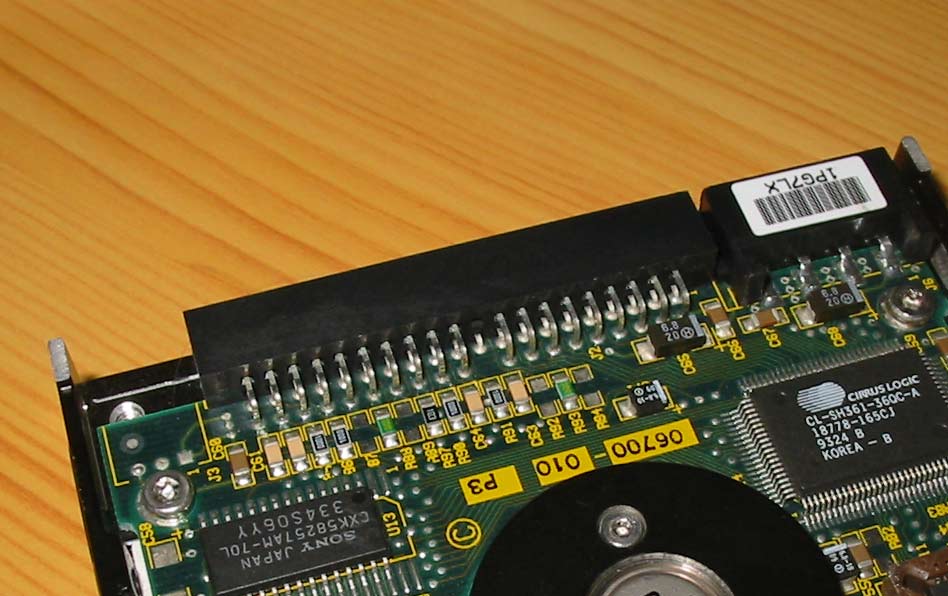

ich weiß jetzt nicht genau wie deine platte aussieht. manchmal ist unten eine abdeckung drunter. vielleicht kannst du die abnehmen. ich hab mal ein bild von einer standard-ide buchse einer älteren platte gemacht. wenn du dich bis dahin irgendwie durcharbeiten kannst, ist es von hinten kein wirkliches problem den pin wieder nach vorn durchzudrücken. ich hab mal ein photo gemacht, damit du verstehst was ich meine! :)
