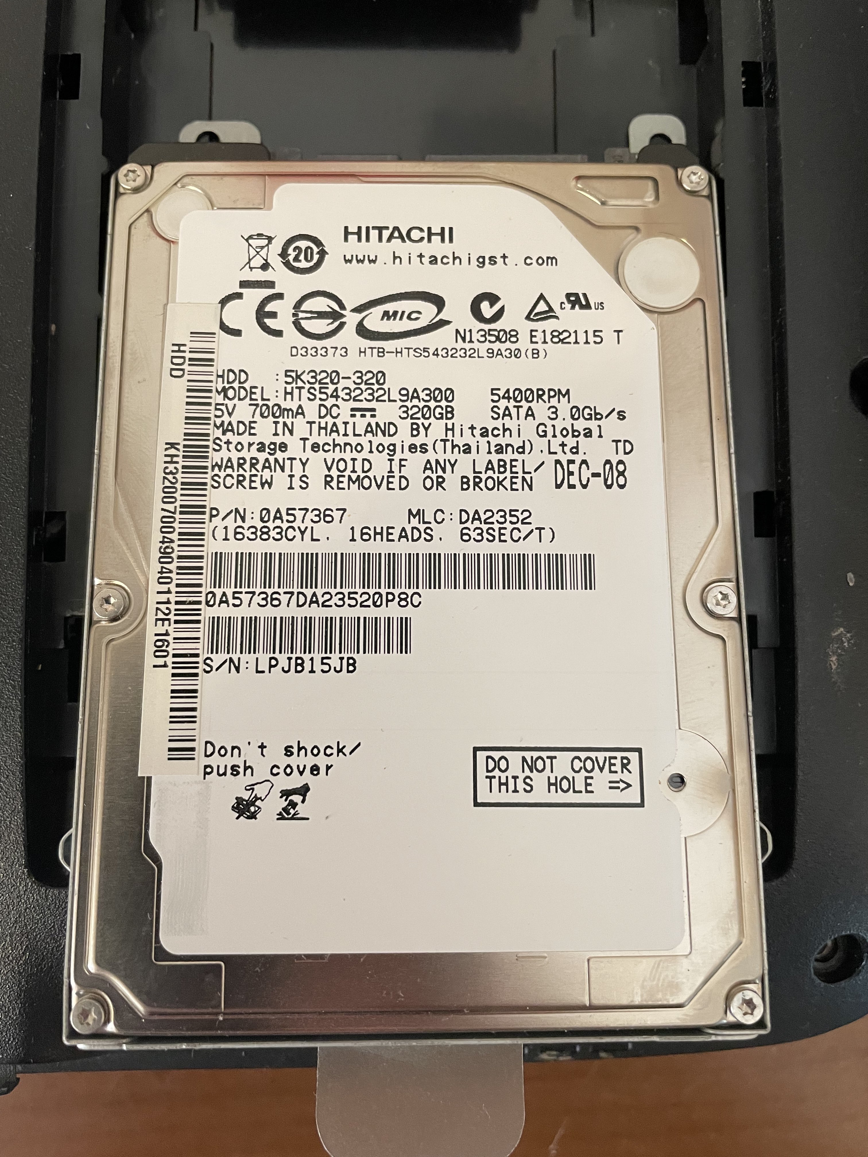

Der Laptop macht kein piep mehr. Totalschaden!!!!! Hier ist ein Foto der Festplatte. HDD !
Mund was mache ich jetzt? Einen anderen
laptop habe ich zur Hand

Die sieht zumindest von außen noch i.O. aus. Ich würde die an einen Adapter für Festplatten auf USB2/3 hängen und schauen ab die noch erkannt wird.

HDD Ausbauen und testen oder testen lassen.
Wie der Vorposter gesagt hat zu Ontrack schicken und eine Datenrettung in Betracht ziehen bzw. Angebot einholen.
Beim Ersatzlaptop oder einem künftigen anderen eine SSD und keine HDD mehr verbauen bzw verbauen lassen.
Über ein Backupkonzept nachdenken, denn nur Daten mit Backup sind wichtige Daten.

Die Festplatte in den anderen Laptop einbauen und beten dass sie funktioniert.

Also ne klassische 2,5 Zoll Sata HDD.
Unter der Annahme, das die Platte keinen Schaden hat, einfach ein Festplattengehäuse kaufen und die Platte als Externe weiter benutzen.

Laptop-Festplatten haben meist Stoß-Sensoren, die weitestgehend vor Beschädigungen schützen. Nur weil das Notebook defekt ist, muss die Festplatte nicht kaputt sein. Wahrscheinlich kannst du die Festplatte aus dem beschädigten Notebook ausbauen und in ein anderes Gerät oder ein externes USB-Gehäuse einbauen. Dort kannst du dann die Daten auf einen anderen Datenträger kopieren.
Sollte der Einbau in ein anderes Gerät nicht zum Erfolg führen, dann hilft nur professionelle Datenrettung. Die kostet aber recht viel Geld, du solltest dir also im Vorfeld darüber einig werden, wie wichtig dir deine Daten sind.

In den meisten Fällen sollte der HDD dabei nichts passiert sein und Sie kann normal in einem anderen Gerät oder per Gehäuse weiter betrieben werden.
Klar wenn tatschächlich ein Festplattenschaden vorliegt ist der Versuch diese weiter zu betreiben ein hohes Risiko den Schaden noch zu verschlimmern.
Dann würde an einer Professionellen Datenrettung kein Weg vorbei führen.
Muss jetzt @Gaby72 aber selber abwägen, ob die Daten so wichtig sind, das man mehere hundert Euro an einen Diesntleister gibt.
Oder ob man davon ausgeht wie 95% der Fälle keine wirklichen Schaden an der HDD zu haben und betreibt diese mit einem 5-15 EUR Gehäuse einfach weiter.
