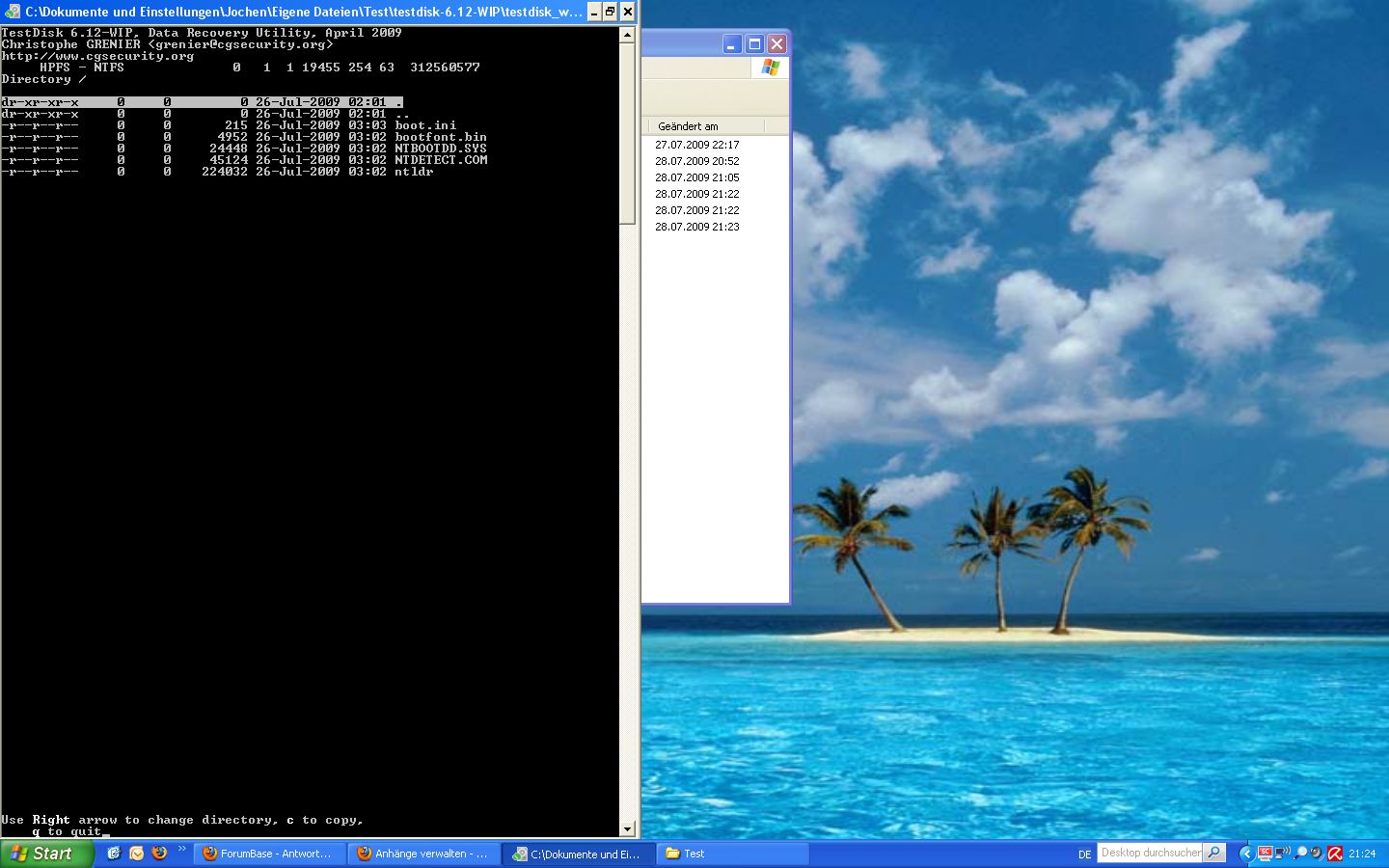

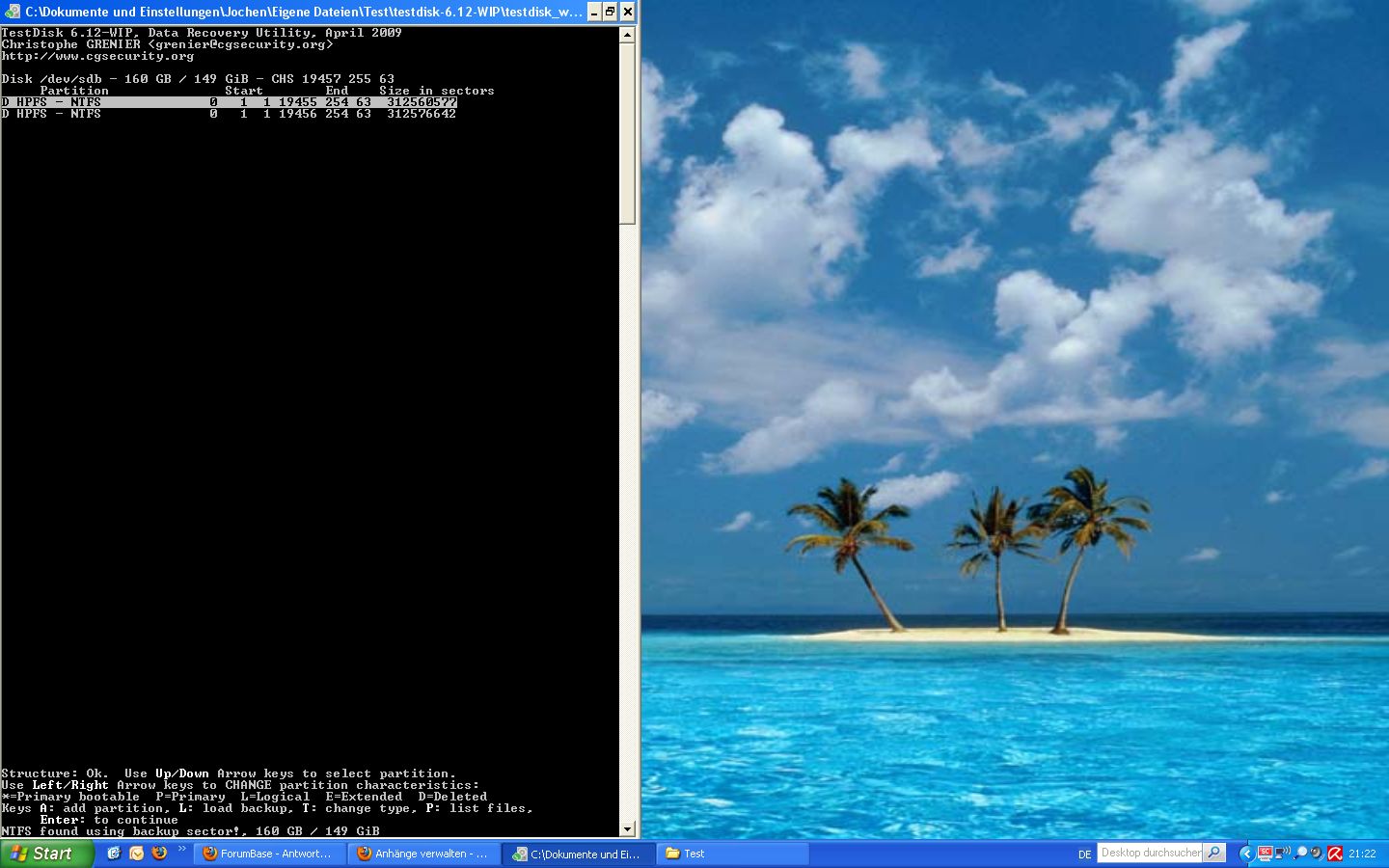

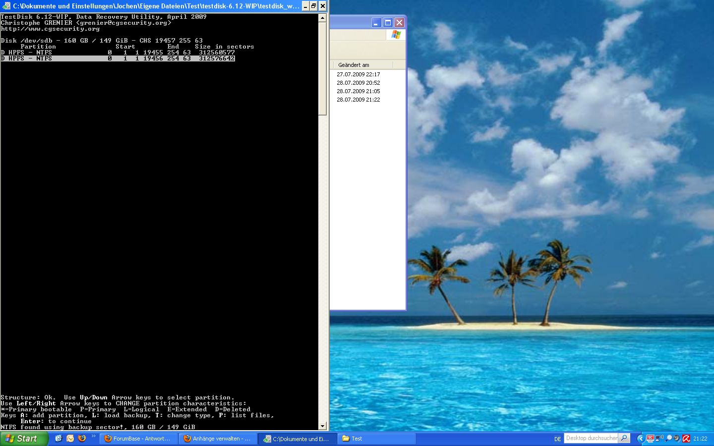

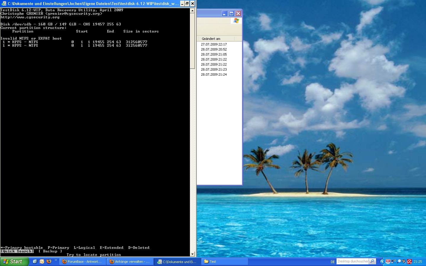

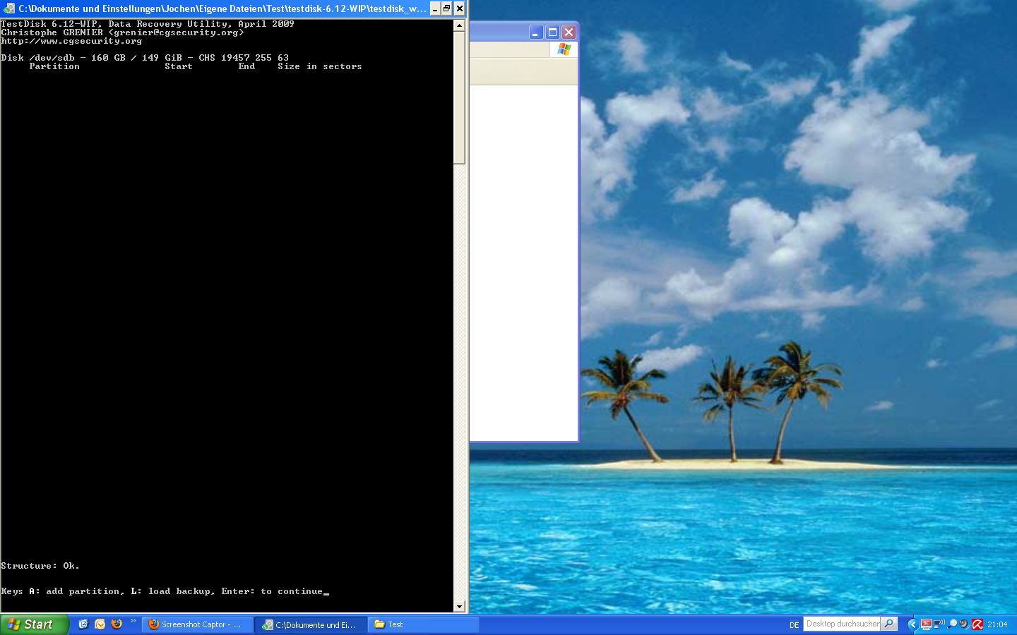

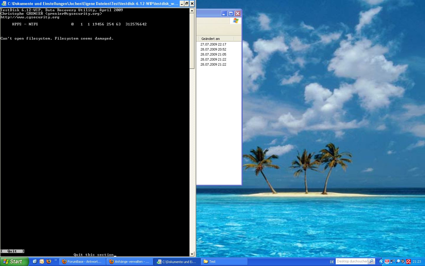

Hallo
hier sind die Screens.
auf der Festplatte sind zwei Partitionen vorhanden.
Ich stelle noch Screens meiner ZWEITEN externen Festplatte ein.
Danke vielmals
Josh

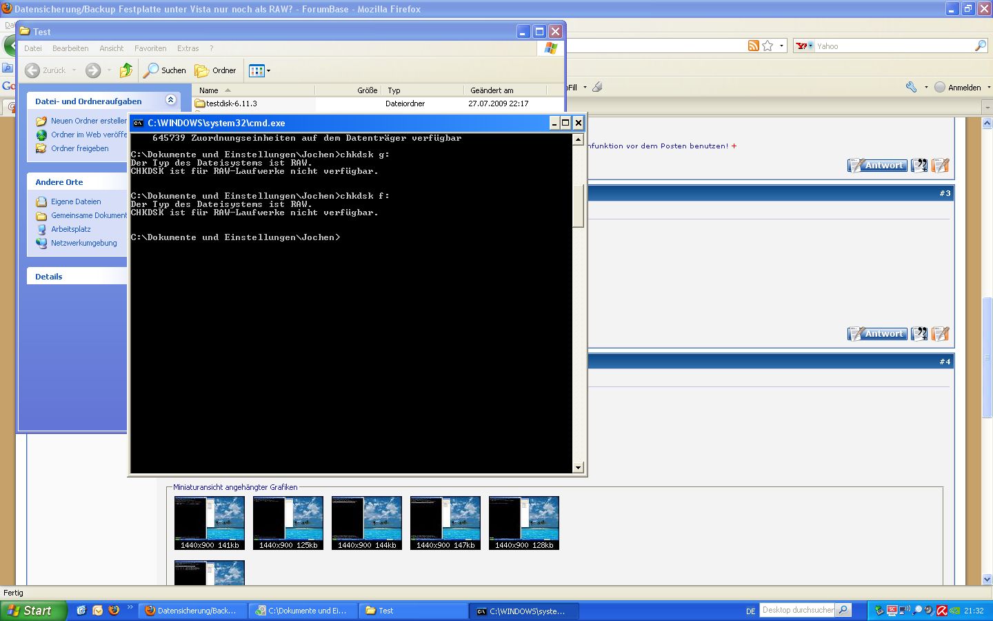

Hier der Screen nach Check

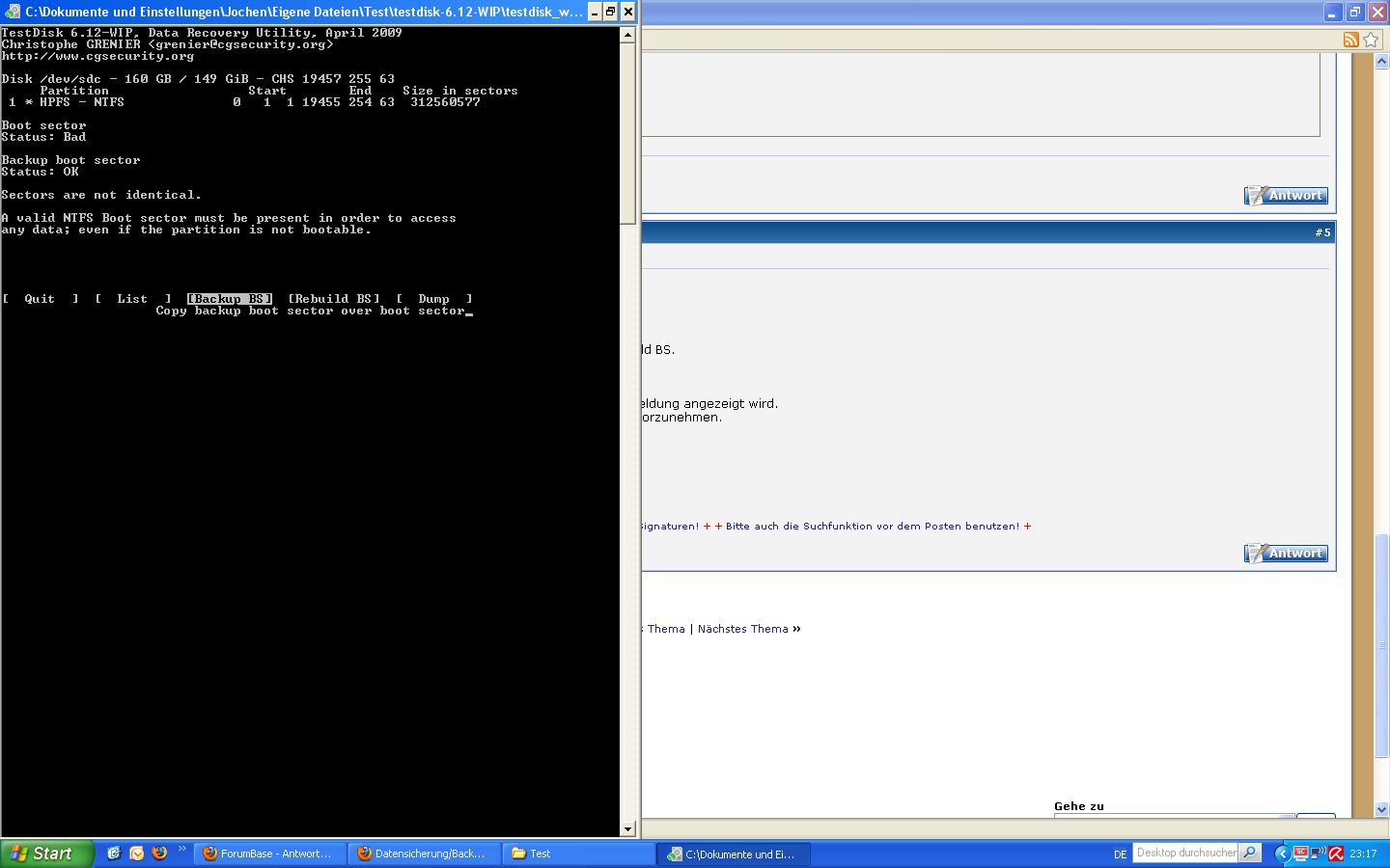

Sieht so aus, das dein Bootsektor beschädigt ist.
Deshalb kannst du kein chkdsk ausführen.
Mache zuerst mal folgendes;
Bestätige mal in Testdisk durch, bis du das Menü Analyse siehst.
Bestätige aber nicht bei Analyse sondern bei Advanced!
Bestätige bei Boot, setze mir einen Screen und gehe dann auf Rebuild BS.
Hinterher zeigt Testdisk dir das Ergebnis an (TestDisk).
Wenn Testdisk zu lange sucht (mehr als einige Minuten, teile es mit.
Hinterher solltest du das Menü List sehen.
Gehe mal da drauf und teile mit, ob deine Daten oder wieder eine Meldung angezeigt wird.
Gehe dort erstmal nicht auf das Mneü Write, um keine Änderungen vorzunehmen.
Teile es mit.

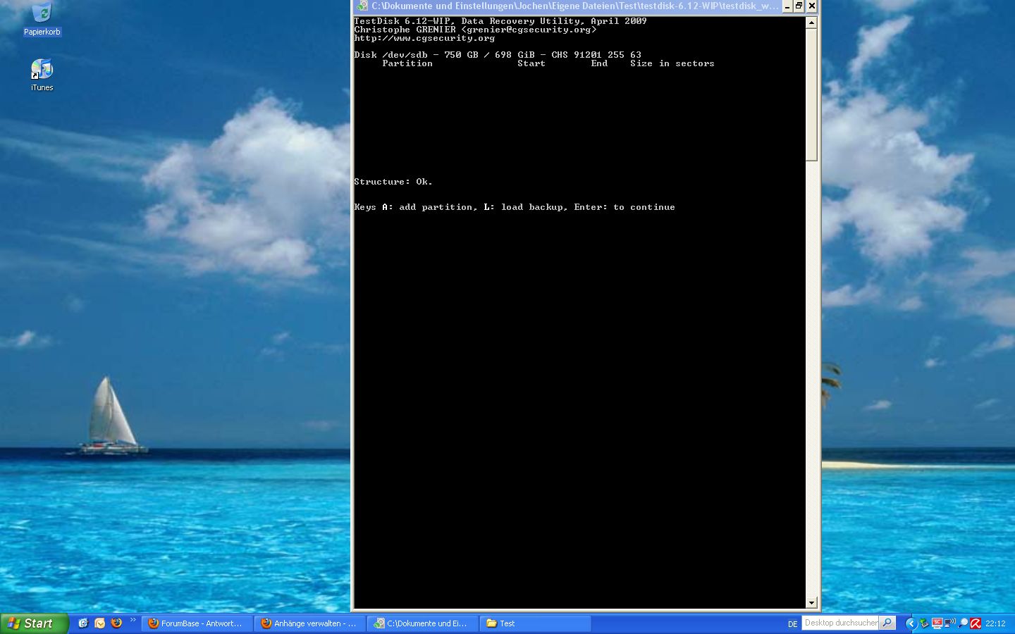

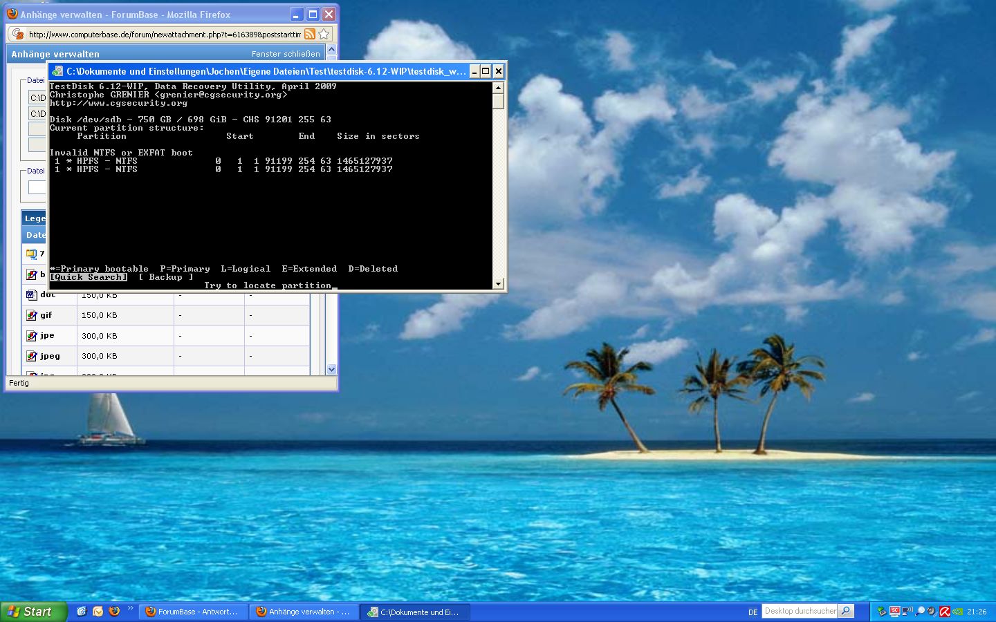

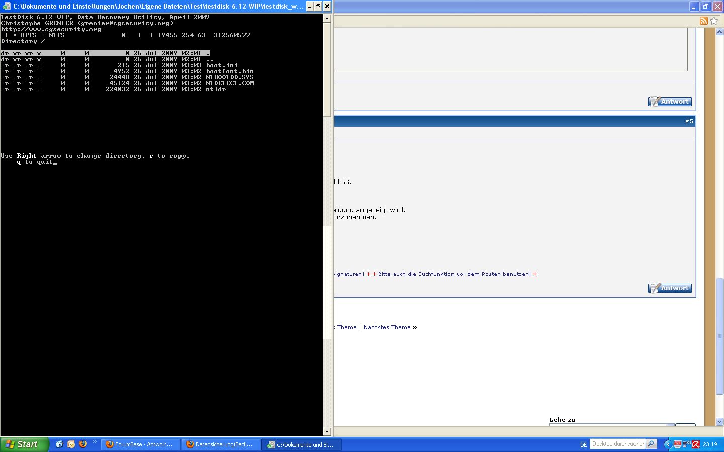

hier erst mal die Screens der zweiten Festplatte.
Absolut ärgerlich: Ich habe eine Sicherung auf den FP durchgeführt und alles kontrolliert, dann den Rechner neu aufgebaut. UNd jetzt sind die FP als RAW?
Jochen
und dann die Screens aufgrund der Hilfestellung zur FP 1
Danke
Jochen
