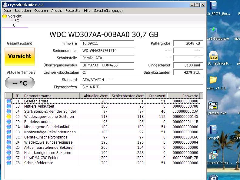

habe mit crystal Disk (siehe Bild im weiteren Text) die Platte überprüft. Es sieht nicht besonders gut aus. Die Interpretation der Zahlen überfordert mich zwar - aber der Hinweis "Vorsicht" ist ja recht groß geschrieben und deckt sich mit eurer Auffassung.

Die hat viele Ultra-DMA CRC Fehler (Rohwert von C7) und damit gab es mal oder gibt es noch ein Problem mit dem Datenkabel und dann hat sie mit 325 auch schon eine ganze Menge wiederzugewiesene Sektoren, da ist der Aktuelle Wert schon fast auf den Rohwert gefallen. Schwebende Sektoren gibt es im Moment nicht, aber es gab schon einige. Der Zustand ist also schon bedenklich und ein Backup wichtiger auf einem anderen Datenträger wie einer USB Platte, einem NAS oder in der Cloud dringend anzuraten und aktuell zu halten.
Da solche PATA Platten kaum noch zu bekommen sind, kannst Du sie wohl schwer ersetzen und man kann sie auch noch weiter nutzen, sollte aber auf Probleme bis hin zu einem baldigen kompletten Ausfall gefasst sein.

Habe versucht deine Aussagen nachzuvooziehen, allerdings bin ich dabei gescheitert. Woraus leitest du die 325 wieder zugewiesenen Sektoren ab? Verrate mir bitte die "kleinen" Geheimnisse.

Holt hat dir nur den Rohwert deiner wiederzugewiesenen Sektoren in verständliche Zahlen umgerechnet. :D
Das hatte ich mir bereits gedacht, aber ich find die "Formel" dafür (noch) nicht. Aber - kommt Zeit,kommt Rat
Optionen >> erweiterte Optionen >> Rohwerte >> auf 10 (DEC) stellen.
Oder man tippt die Hexadezimalen Zahlen in den Taschenrechner von Windows, den man zweckmäßigerweise vorher in die Ansicht "Programmierer" (ist über Alt+3 schnell zu erreichen) geschaltet hat, dort links Hex auswählen, Zahl eingeben und auf Dec drücken, schon wird aus 0x145 dann 325.
