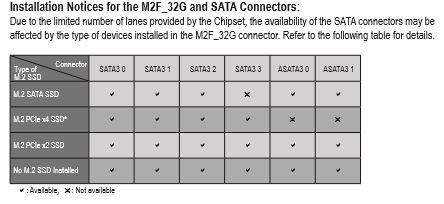

Prüfe mal, ob die HDD nicht zufällig an ASATA3 0 oder 1 hängt .. nicht, dass die Anschlüsse sich bei dir einfach gegenseitig blockieren und es durch einfaches Umstecken an SATA 0-3 getan wäre..
Die ASATAs sind die beim RAM/24-Pin Anschluss.
SATA3 0-3 liegen unten am Board, bei Ein/Ausschalter und co.

Wie geschrieben, dein Handbuch sagt, dass die 2 oberen beim verwenden einer m.2 PCIe (wie deiner Intel) NICHT funktionieren.
