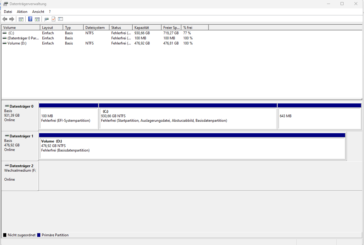

ich habe eine SSD m2, die war vorher meine systemplatte. Die wollte ich jetzt an meine externes gehäuse anschließen, um sie zu formatieren.
ich bekomme aber einen Fehler, und in der Datenträgerverwaltung steht online da, mehr nicht.
Siehe hier:
ich kann aber per rechtsklick kein volumen erstellen oder sie formatieren, hat jemand einen tipp für mich?
danke

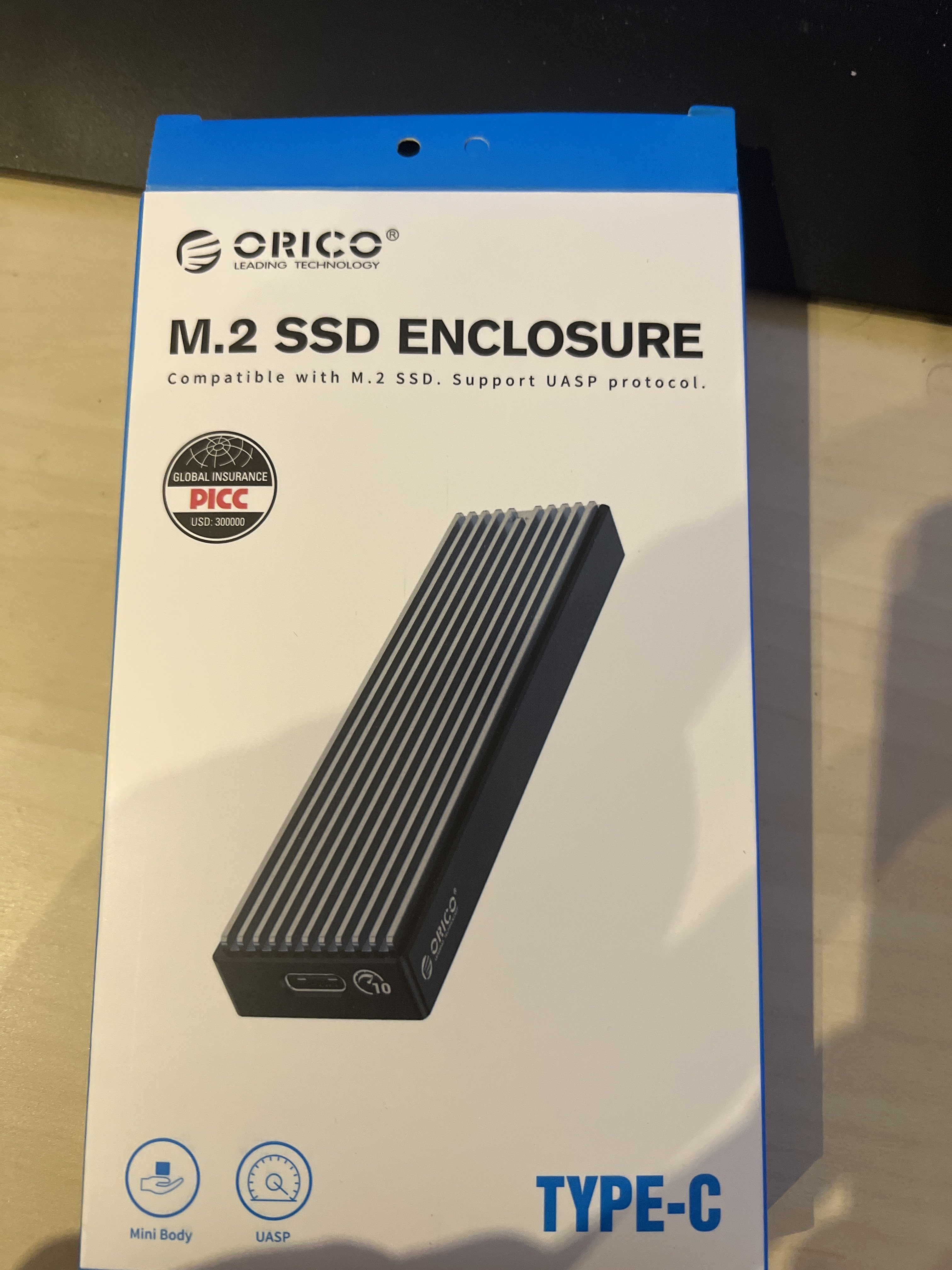

Welche SSD in welches Gehäuse?
USB Chipsatz und SSD scheinen nicht kompatibel zu sein. Gibt es manchmal.
Wenn du mehr daten (Externes Gehäuse und SSD) zur Verfügung stellst, wäre es leichter dir zu helfen

Die Samsung PM9A1 im
Reicht das oben?

Habe die jetzt im 2. Platz eingebaut im Rechner. Da wird die erkannt.
Ich sehe, das dort EFI systempartition belegt ist mit 100mb und 641mb für systemwiederherstellung. Die kann ich nicht löschen. Gibt’s da einen Tipp?
Gehäuse und SSD passen nicht zusammen. Schicke das Gehäuse zurück und schau mal ob du etwas von IcyBox oder RaidSonic findest.
Ich persönlich würde da Diskpart nehmen. Da du offensichtlich die ganze SSD leeren willst reicht der Befehl clean (nicht clean all!). Ansonsten können auch einzelne Partitionen gezielt gelöscht werden, falls mal erforderlich.

Das Gehäuse kann auf jeden Fall mit NVMe umgehen. Falls möglich, probiere mal eine andere SSD. Am besten eine normale Consumer SSD . Eine PM9A3 will bei mir auch in keinem Gehäuse funktionieren. Ich habe den Eindruck, die zieht zu viel Strom im Einschaltmoment.
Etwas pauschal die Aussage. Hast du schon mal so einen speziellen Fall gehabt?

Ob sich die so viel geben bezweifle ich mal. Das Orico hat einen Realtek Chipsatz, IcyBox meines Wissens JMicron. Angaben ohne Gewähr.
Von einer wirklichen SSD Inkompatibilität habe ich bisher nur von bestimmten Asrock Board(s?) gelesen, weil die irgendwas auf Hardwareebene verbockt haben. Ansonsten noch, dass Gehäuse X nicht so ganz mit Raspbery will.
Unter Windows sollten aber beide Varianten problemlos funktionieren.
