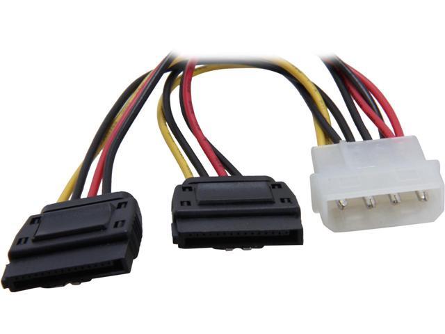

so ich weiß nicht wie viele Infos ich geben soll, da ich denke, dass ich das Problem erkannt habe. Bin für den Fehler selber verantwortlich, hoffentlich kann man da noch was machen. Also ich habe mir ein neues System zusammengestellt, nur Netzteil, SSD und HDD habe ich vom alten Rechner übernommen. Das Sharkoon VG4 Gehäuse benötigt einen extra 4 pol mol Stromstecker für die Power Led, da ich bei meinem Modularen Netzteil nicht extra nur einen Strang dafür verlegen wollte, dachte ich mir ich nutzte sowas:

So nun weiß ich nicht mehr weiter, habe ich mir mit dem Adapter irgendwie die Platten geschrottet? Ich könnte den Rechner nochmal neu installieren, da er theoretisch selbst während der Installation ständig dem Adapter ausgeliefert war.

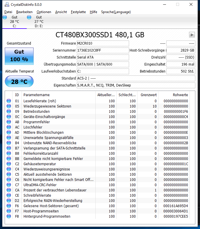

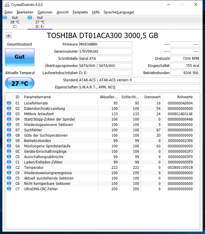

Könnte auch ein defektes Sata Kabel oder Port sein, probier mal ein anderes. Das der Adapter die Platten beschädigt hat, glaube ich kaum.
Der Adapter an sich glaube ich auch nicht. Bzw. bin ich mir da zu 99,9% sicher.
Aber...
Bei diesen Adaptern, genau gesagt bei den Molex Steckern, passiert es gerne mal, das Du beim Zusammenstecken einen der Kontakte zurück schiebst anstatt ineinander.
Das würde mir das Fehlerbild auch ganz gut erklären. Wie ein klassischer Wackelkontakt.
