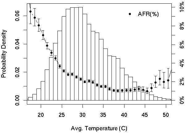

hallo an alle,
habe nun im Keller einen Server mit einigen aktiv gekühlten HDDs installiert. Diese laufen be ca. 25 Grad 24/7 durch.
nun beunruhigt mich diese studie hier :
was meint ihr? sollte ich die lüfter entfernen und die HDDs eher bei etwas über 30 Grad betreiben oder macht das für die Langlebigkeit keinen Unterschied?
in richtig gekühlten serverräumen herrschen doch bestimmt auch so kalte temperaturen, oder?
viele grüße
Was isn das für eine Studie? Schon vieles gesehen, aber sowas o0..
Temps passen, weitermachen..

Hast du auch ne Quelle zu dieser "Studie"
Denn diese wahrscheinlichkeitsdichte die angegeben ist, hat anscheinend nichts mit der AFR (Average Failure Rate?) Zu tun.
Ja, laut der damaligen Studie von Google (ist aber auch schon 10 Jahre her), waren rund 40°C optimal:
Jüngeren Platten bereiteten dagegen geringe Betriebstemperaturen zwischen 15 und 30 Grad Celsius besondere Probleme. Geht es nach den Ergebnissen der Studie, wiesen Platten mit einer durchschnittlichen Betriebstemperatur von 40 Grad Celsius die geringsten Ausfallraten auf.
Insofern stellt sich natürlich die Frage, ob deine aktive Kühlung überhaupt sinnvoll ist.

ich hatte bisher einmal die möglichkeit einen serverraum eines großen rechenzentrums zu betreten. darin war es pupstrocken und kalt. daher meine frage: sind die 25 grad wirklich schädlich? dann montiere ich die lüfter ab.

nach Google aber nicht, die empfahlen vor ca. 10 Jahren ca. 40 Grad, auch heute gut möglich.
