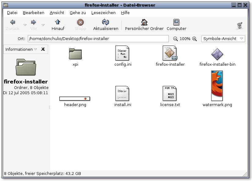

wollt grad Themes und Extentions für meinen feurigen Fuchs installieren, allerdings soll ich erst auf die Version 1.0.5 updaten. Habe dann eine Datei heruntergeladen, die dort auch verlinkt war und dieses Archiv entpackt aber wie installier ich das Teil jetzt? Damit ihr wisst, wie es aussieht, hab ich euch nen Screenshot angehangen.
Achja, ist es nicht möglich via "apt-get" o.ä. einfach Firefox aktualisieren zu lassen?

Da liegt ein SH-Skript bei, welches du (über eine Shell) ausführen musst (sh firefox-installer.sh oder einfach ./firefox-installer.sh). Es sollte dann gegebenenfalls sogar ein grafischer Installer gestartet werden. Allerdings ist die 1.05 ja nur so ne Buggeschichte - in Kürze wird 1.06 freigegeben, die dann einen wesentlichen Bug beseitigt, der eben sämtliche Plugins unverwendbar macht. Mit Version 1.06 stehst du dann wieder vor dem selben Dateihaufen.
Deshalb fehlt wahrscheinlich auch die Verfügbarkeit im APT-Repository, da es keinen Sinn macht die 1.05 da reinzustellen, wenn eh die 1.06 vor der Tür steht.
