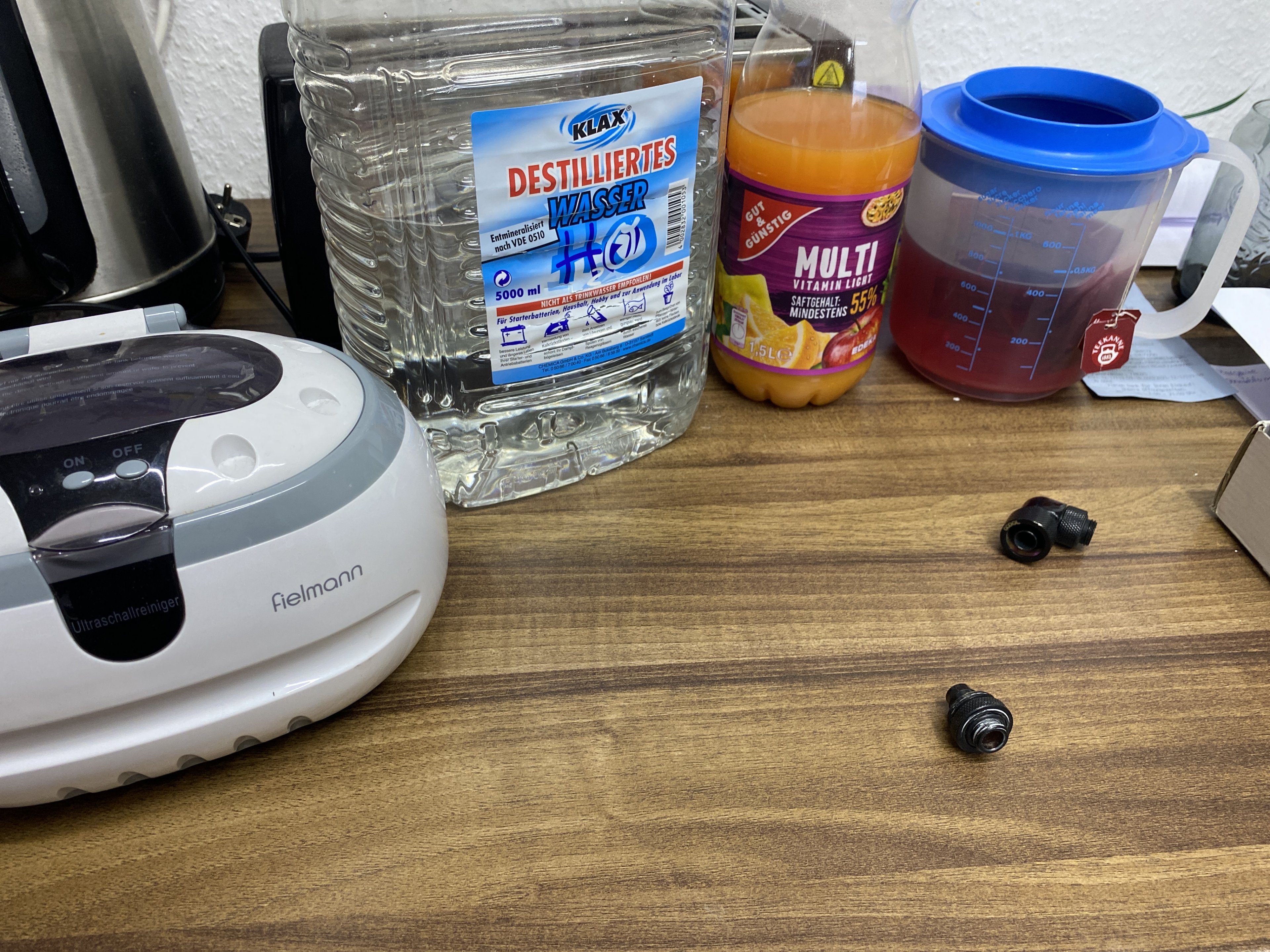

Fittinge reinigen: Ultraschallbad mit desti ?

Das wird nicht funktionieren. Du kochst die Dinger am besten in Zitronensäure oder Essig. Damit bekommst du den Kalk weg.

Wenns Kalk ist wird das wenig bringen? Was spricht gegen einen Kalklöser und normales Wasser?

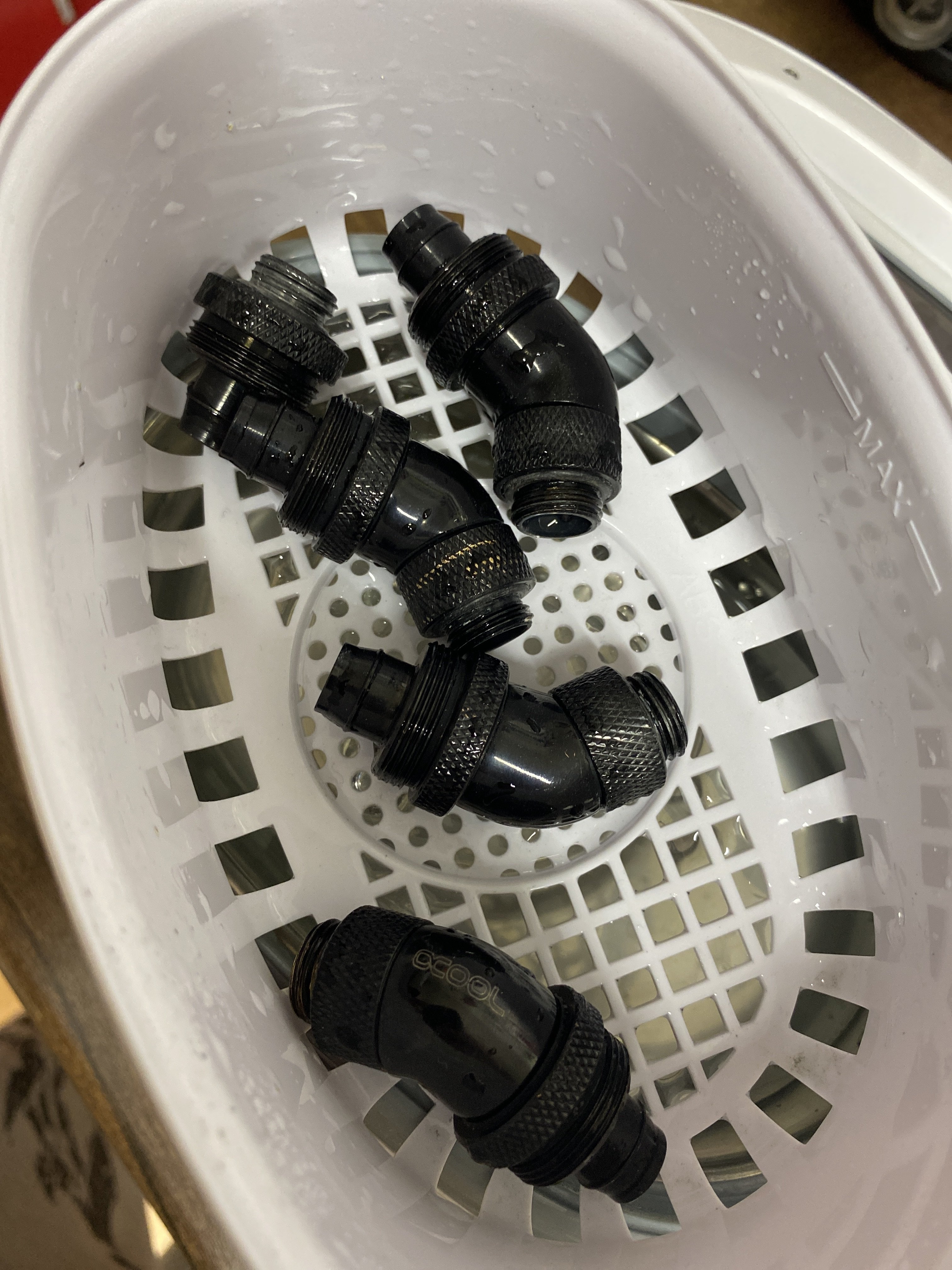

das wird kein kalk sein, das sind Farbrückstände, gerade in Modding Farben sind solche weissen Rückstände. Die Farben darf man dann meist nur 7 bis 14 Tage im System lassen ansonsten setzen sich die Farbpartikel überall ab. Um Farben Heller zumachen werden dann so weisse Farbpartikel dazu gemischt, die sind gut und günstig, bei Farben von Alphacool ist das extrem. Normalerweise bekommst du die im Ultraschallbad ab aber die müssen sich erst wieder mit Flüssigkeit vollsaugen.
Viele Modder verkaufen danach die Fittinge wenn Sie ein System nur zu Show zwecken gebaut haben, weil Ihnen der Aufwand alles zu reinigen einfach zuviel ist.
Probleme gibt es aber wenn diese Weissen Farbpartikel auch noch mit Weichmacher in berührung gekommen ist, das Bildet dann eine Schleimige weisse Schicht dann hilft nur Zahnbürste und Handbetrieb alles sauberschrubben.
Am besten 4-6 Stunden in Destilliertes Wasser legen und danach 2-3 mal ins Ultraschallbad und anschließend mit Küchenrolle sauberwischen.
Mit essig wirst du das nicht weg bekommen, danach stinken nur Wochenlang die Fittinge weil der essig überall hinzieht und du bekommst den einfach nicht mehr komplett weg.

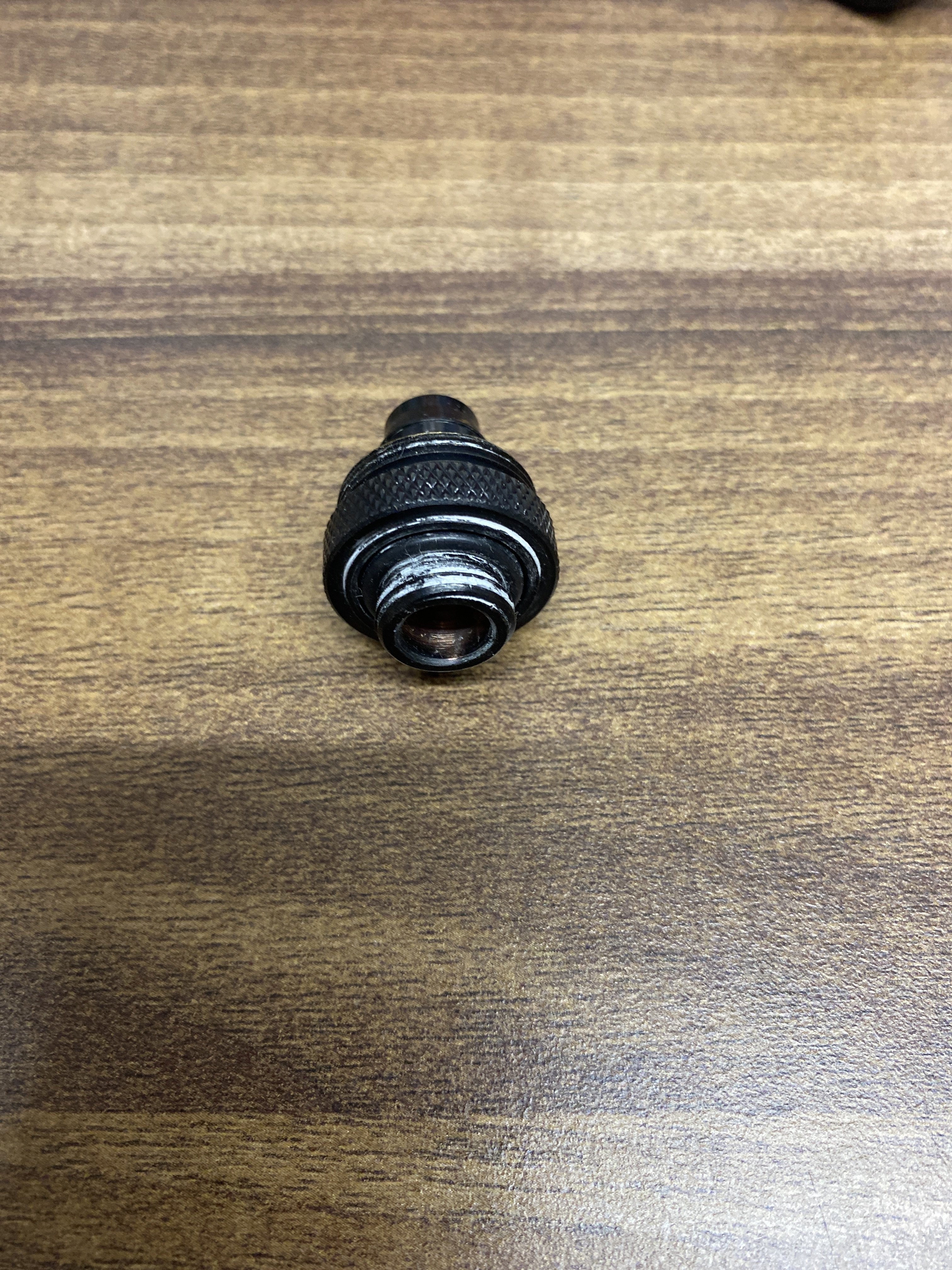

ist das auch innen oder nur auf den Gewinden?

Ne wie ich schon schrieb, nur am Gewinde.
Innen sind die sauber genauso wie die Schraubtüllen.
Daher mag ich das mit den Zusätzen auch net so ganz glauben.
Waren auch nicht alle so, die sauberen sind bereits teils verbaut oder noch über.

Also die selben weissen Rückstände hinterlässt zum Beispiel sowas
https://www.amazon.de/gp/product/B07D8Z3PK3/ref=ppx_yo_dt_b_search_asin_title?ie=UTF8&psc=1
der jenige wird seine Fittinge doch nicht mit Gewindeabdichtung voll geschmiert haben ?
Ich denke eher das Ist Dichtmittel, das Fix Dicht verwende Ich im Garten wenn Ich meinen Brunnen umbaue. Das ist am Anfang blau wenn es Flüssig ist und wird dann weiss wie auf deinem Foto hat eine Kalkartige Konsistens und wird Steinhart.
