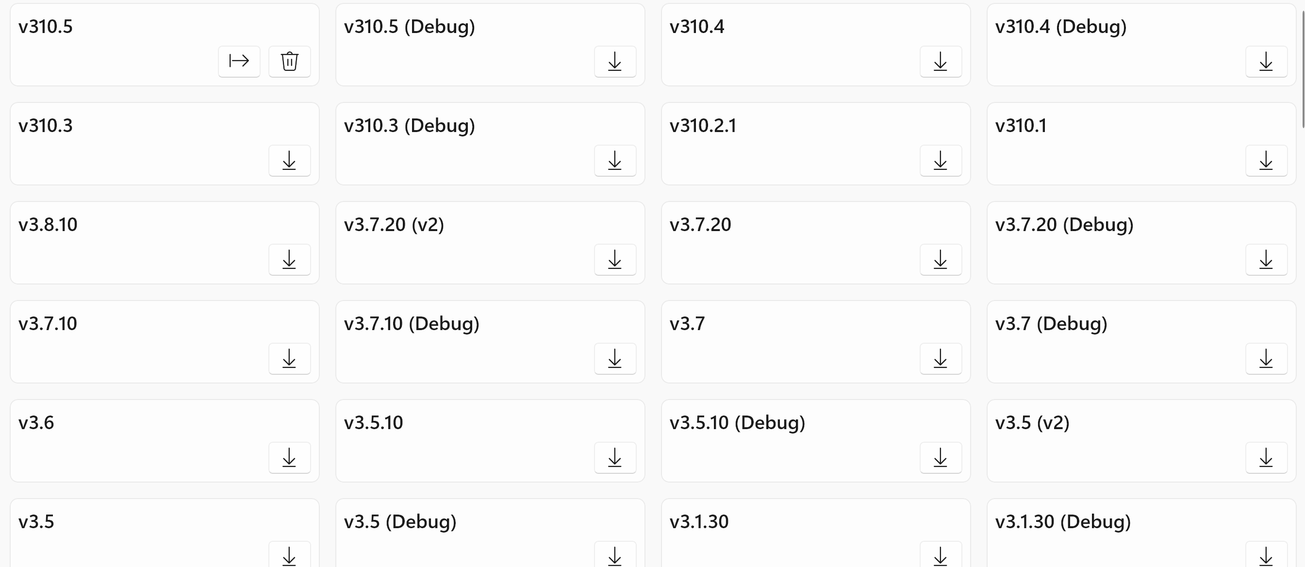

Ich hab mich vielleicht zu ungenau ausgedrückt, ich wollte folgendes zum Ausdruck bringen:
In den DLL Dateien (Programmbibliotheken) von DLSS 4.5 werden DLL Dateiversionsnummern in der Form 310.5.x verwendet. Die erste veröffentlichte Version der DLSS 4.5 Dateien hatte noch Mitte Dezember die Versionsnummer 310.5.0.0 verwendet und die neueste Version von Mitte Januar hat jetzt die Versionsnummer 310.5.2.0. Wie genau die alten Presets und Funktionen aus den früheren DLSS Versionen jetzt genau in den DLSS 4.5 Programmbibliotheken implementiert sind, kann vermutlich nur Nvidia selbst sagen. Ich vermute aber schon, dass auch an den alten Presets und deren Funktion jetzt in den DLSS 4.5 Programmbibliotheken kleinere Updates und Fehlerbehebungen gemacht wurden.

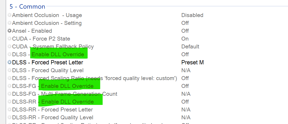

Normalweise lädt der Nvidiatreiber die neuen DLL Dateiersionen von DLSS bei Verwendung auch selbstständig von Nvidia runter, sobald dort veröffentlicht. Gespeichert wird es dann unter c:\ProgramData\NVIDIA\NGX\models\ in einer Verzeichnistruktur. Versionsnummern sieht man in c:\ProgramData\NVIDIA\NGX\models\nvngx_config.txt
Das passiert übrigens ganz ohne die Nvidia App, denn die habe ich auch nicht installiert.
Aber nicht noch mehr offtopic :)
Schon richtig, aber ich habe ich weder im globalen, noch im FH Profil die Funktion aktiv, um diese DLLs durch die mit dem Treiber mitgelieferten zu überschreiben.
Erst wenn das aktiviert ist, was die Nvidia App macht wenn man das Profil modifiziert, werden die Bibliotheken vom Treiber genommen, danach ist es egal welche im Spieleordner liegen. Da ich aber gerne da selber Einfluss drauf nehmen möchte, falls es wie aktuell Probleme gibt, nutze ich den DLSS Swapper und ersetze sie einzeln.

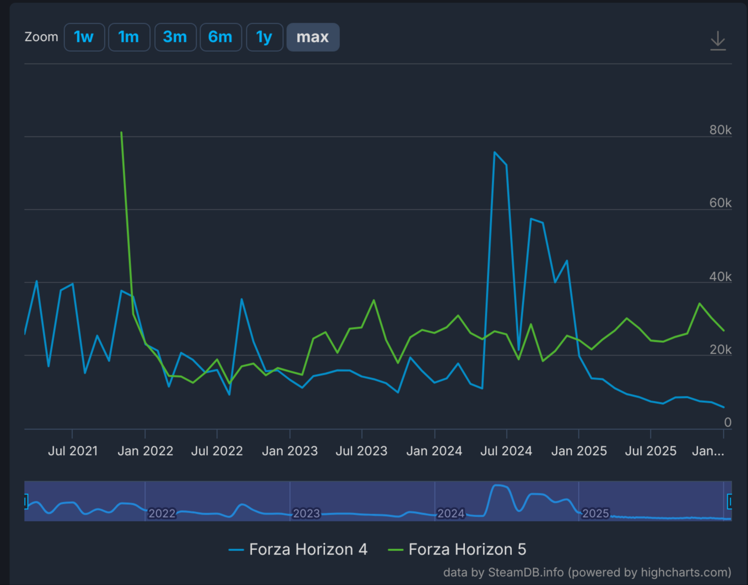

Es wird ihrnen vmtl. auch aufgefallen sein dass FH4 sich nach wie vor einiger Beliebtheit erfreut. Und das sind Steam Zahlen, ohne MS Store und XBOX.
