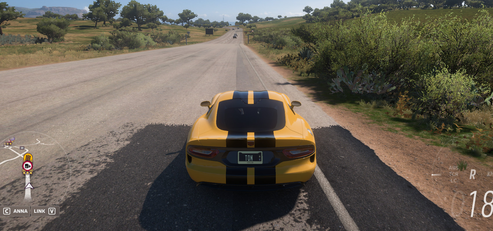

jetzt taucht der Fehler bei mir auch auf....
EDIT:
scheinbar passiert es wenn man ein indivuelles Rennen benndet/ abbricht. Nach Spiel neustart war es wieder weg.....
Ralf_62 schrieb:
C:\Users\yournamehere\AppData\Local\TMP\Turn10Temp.scratch
Bei mir heißt der Ordner "Temp" statt TMP, zur Info falls jemand nur den Pfad eingibt und nix findet :)
@A.K. Habe ich angepasst, ich mir leider erst gestern auch aufgefallen.
Ich konnte den Fehler übrigens nun doch nicht ganz aus der Welt schaffen. Letztendlich habe ich von DLSS auf DLAA umgestellt, nun habe ich wieder klares Bild. Ich glaube da hängt irgendwo ein dicker Bug in FH5 oder im Treiber, was die Bildskalierung anbetrifft.
Also ich hab jetzt den Forza Cache gelöscht, die Nvidia DLSS Dateien aus dem Ordner gelöscht, über Disk Clean den DX Cache gelöscht und nach der Anleitung aus Post #7887 den Nvidia Chache gelöscht und jetzt scheint es weg zu sein. :D
Nur den Forza Cache löschen führt zu Linien statt schwarzen Bereichen lol
Dann hast du jetzt aber DLSS 3.1 und wenn ich @Ralf_62 richtig verstanden habe, gibt es das Problem mit der Version nicht. Ich lasse es bei mir jetzt erst einmal wie es ist, mit DLAA kann ich leben, und warte auf ein Update von Nvidia oder Microsoft.

Ja, c:\Users\UserProfilName\AppData\Local\Temp\Turn10Temp.scratch\ ist der richtige Pfad für die temporären FH5 Dateien.
Nach dem Windows Out-of-band Update vom Wochenende Update (KB5078127) Win 11 (26200.7628) hatte ich das ursprüngliche Problem mit den schwarzen mit wandernden Bodentexturen auch wieder. Das alleinige Löschen des FH5 Temp Ordners und Neustart vom Spiel hat auch wieder gereicht damit es gestern dann wieder weg war. Die Windows Updates sind alle noch weiter installiert.
Diesmal habe ich keine weiteren Tests mit unterschiedlichen DLSS DLL Dateien im Spielordner gemacht. Beim ersten Auftreten des Problems konnte ich es auch dadurch weg bekommen, dass weder DLSS 4.5 Dateien im Spieleordner waren (entweder per Hand kopiert oder per DLSS Swapper) UND auch kein Override auf das neue DLSS 4.5 (entweder per Nvidia APP oder per NVPI) aktiv für FH 5 war.
Dabei war völlig egal ob in FH5 ingame überhaupt DLSS verwendet wird oder nicht. Schon der aktivierte Override hatte allein gereicht um das Problem auszulösen. Der letzte Punkt ist ja auch das, was mir gar nicht erklärlich ist.
Mit den von mir bei den früheren Tests ausgetauschten DLLS DLL Datein im FH5 Spieleordner meine ich die beiden hier: nvngx_dlss.dll (Version 3.1.11.0 im Original) für SuperSampling und nvngx_dlssg.dll (Version 3.1.11.0 im Original) für Framegeneration.
Die von A.K. genannten Streamline DLL Dateien habe ich nie geändert. Die habe ich bei meinen Override Experimenten auch nicht angepackt. Soweit ich weiß gibts dafür auch kein Override, jedenfalls nicht in NVPI, und die sl.*.dll DLL Dateien sind bei mir alle in Dateiversion 2.0.0.0 und original so wie vom Spiel mal mitgekommen.
