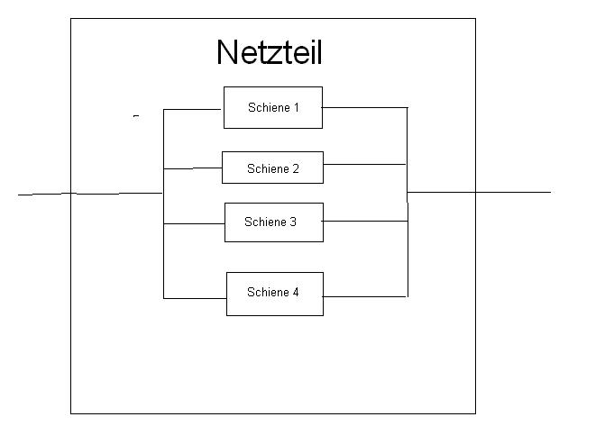

Die 12V werden von 4 Schaltungen erzeugt welche jeweils 20Ampere können.
aber unter anderem aus thermischen gründen liegt die maximal Leistung niedriger.
Ich hab da mal was vorbereitet,
es ist also völlig Irrelevant an welchen Kabelstrang du was anschließt.
und die Leistung der einzelnen schienen Interessiert auch nicht.
es zählt alleine was das Netzteil herausbringt
