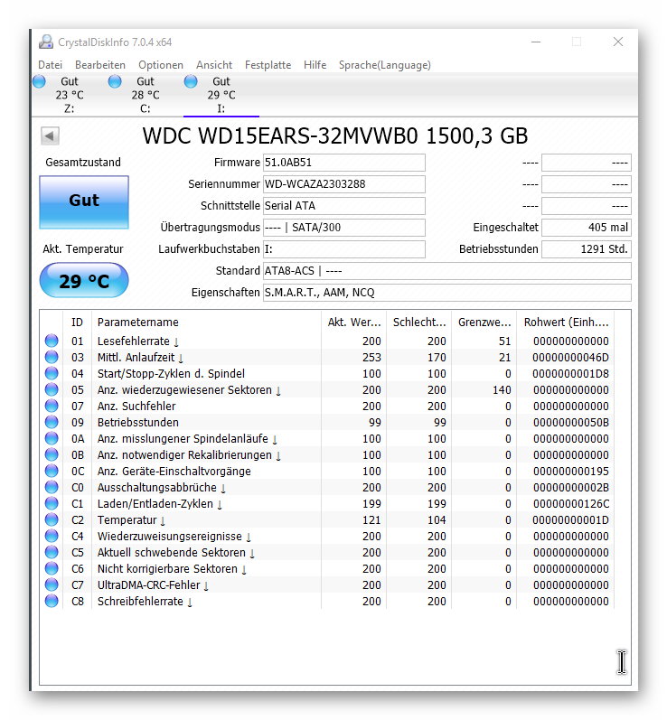

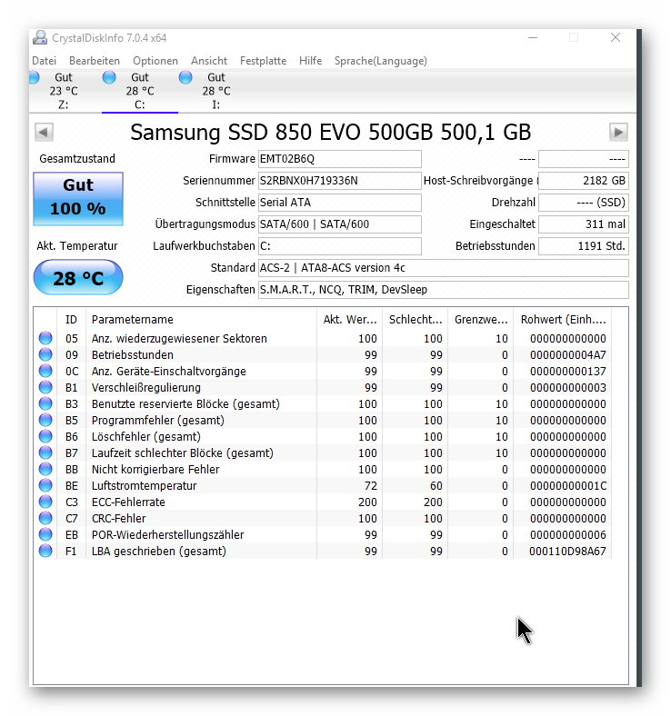

Hi,
Warum ist der Eintrag bei Übertragungsmodus unvollständig?
WD
Samsung
Die Caviar green rotiert nur mit 5400 U/min wenn`s damit zusammenhängen soll
Warum soll der Unvollständig sein? Die HDD ist mit SATA 300 am Rechner angebunden. Der erste Wert würde zeigen, was die HDD maximal könnte. Das kann CDI wohl nicht auslesen / in Erfahrung bringen / kennt die HDD nicht.
Die Platte liegt intern und ist wie die beiden SSD`s am Board angeschlossen(Sata).
Die WD15EARS kann nur SATA-300, daher steht da nicht mehr. Erst die WD??EZRX können SATA-600.
Ist aber vollkommen irrelevant, da die Platte eh nicht mehr als geschätzt 130MB/s liefern kann.
Die Platte dürfte in den Device Ident Daten die Bits nicht setzen die darüber informieren welche Übertragungsmodus aktiv ist. Gerade ältere Platten und um so eine handelt es sich ja hier, machen das nicht immer.
