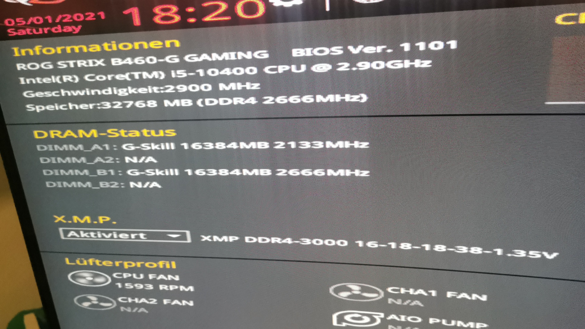

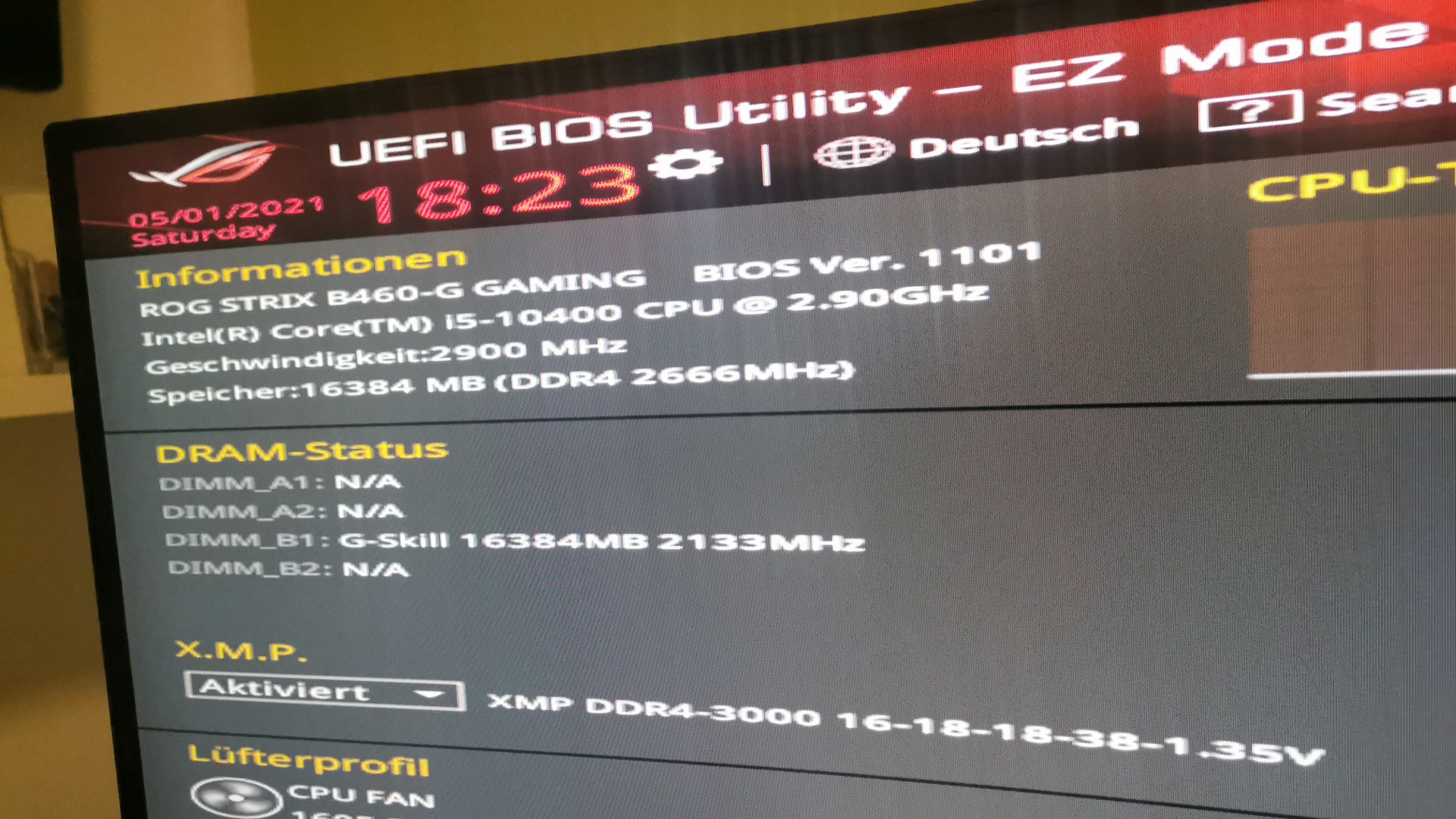

Hat jemand ne Ahnung warum der neu gekaufte Riegel nur mit 2133Mhz erkannt wird.Ist identisch mit Riegel nummer 1....Wiegesagt 2x16,selber hersteller,selber Riegel. Egal welche Config,sogar im Single betrieb läuft der neue Riegel nur mit 2133Mhz...Für einen 3000er natürlich zu wenig...Spiele haben dadurch massive FPS Drops.Gruss

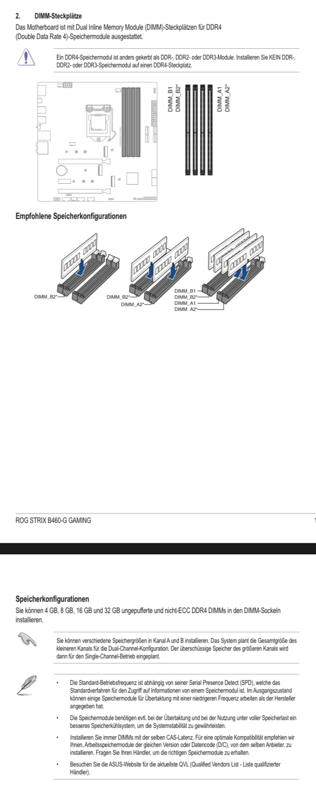

Zuerst solltest du nochmal einen Blick in das Handbuch deines Mainboard werfen. Dort wird empfohlen bei Konfigurationen mit zwei Riegeln die Steckplätze A2 und B2 zu verwenden.
Laut deinem Bild stecken die Module bei dir aber gerade in A1 und B1.
Anschließend dann nochmal das XMP-Profil laden. Unter Umständen musst du den RAM manuell auf 2666MHz einstellen. Aber eigentlich sollte das auf deinem Board automatisch in Abhängigkeit zum Speicher-Controller der CPU geschehen wenn das XMP-Profil geladen wird.

A2 und B2 war die erste Variante die ich genutzt habe,so wie es im Handbuch steht.Anschließend habe ich alle Bänke mit einem und mit zwei Riegeln durchprobiert. Der neue Riegel wird mir allerdings nie mit mehr als 2133Mhz angezeigt,egal ob er alleine steckt,im DualChannel oder in sonstigen bänken. Habe beide XMP Profile durchprobiert und ihn auch manuell auf 2666Mhz gestellt,aber keine Chance...
Was meinst du genau mit „beide XMP-Profile durchprobiert“? Wenn die Riegel identisch sind sollte im BIOS eigentlich nur ein XMP-Profil angezeigt werden. Das BIOS wurde vermutlich auch schon mal komplett zurückgesetzt? Ansonsten fällt mir dazu spontan auch sonst nichts mehr ein. Da beide Riegel identisch sind und der alte Riegel lt. deiner Beschreibung in jedem Dimm-Slot mit 2666MHz funktioniert ist das Mainboard als mögliche Fehlerquelle auch eher unwahrscheinlich. Eine letzte Möglichkeit wäre vielleicht noch den neuen Riegel beim Händler zu reklamieren und schauen ob es mit einem anderen funktioniert.
