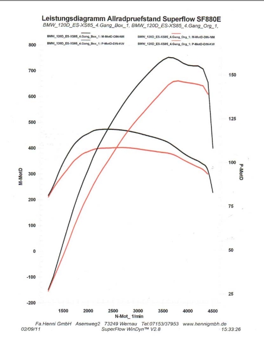

Chiptuning Ford Focus
ST Duratec 2.5, 2521ccm, 166kW (226PS)
Fahrzeugauswahl > Ford > Focus > ST Duratec 2.5
Serie
Orig.
Leistung in kW 166 kW
Leistung in PS 226 PS
Drehmoment 320 Nm
***Chip
1. Möglichkeit
Leistung in kW 194 kW + 17%
Leistung in PS 264 PS + 17%
Drehmoment 381 Nm + 19%
***Chip Pro
2. Möglichkeit
Leistung in kW 212 kW + 28%
Leistung in PS 288 PS + 28%
Drehmoment 406 Nm + 27%
Ob das alles gut für Mensch und Maschine ist....lasse ich mal dahingestellt.
Gruß Dierk
Die Werte bezweifle ich. Wird das auf einem vernünftigen Prüfstand dokumentiert ? Und sind die Werte dann nach geschönter DIN oder vernünftig nach EWG ?
Wenn ich das alles wüsste......wüsste ich auch die nächsten Lottozahlen :D
Habe nur ein Beispiel der Firma gefunden, ist aber auch ein anderer Pkw.
Dierk
Sieht mir nach geschönten Werten aus. Gerade bei diesen Boxen wäre ich ganz vorsichtig.
Meistens werden die angegebenen Werte auf einem vernünftigen Prüfstand nicht bestätigt.
Wenn so ein Focus ST nur durch Software echte 260 PS hat, ist das gut. Natürlich kann man auch mehr programmieren, so ist es nicht. Aber das geht dann aufs Material, in erster Linie auf den Lader.
Bei den 200 PS TFSI sagt man beispielsweise, dass der Lader für Leistungen um die 270 PS gut ist. Es gab auch welche, die 300 PS gefahren sind. Bei denen gab es aber auch nach 20.000 Km Hitzerisse am Lader.
