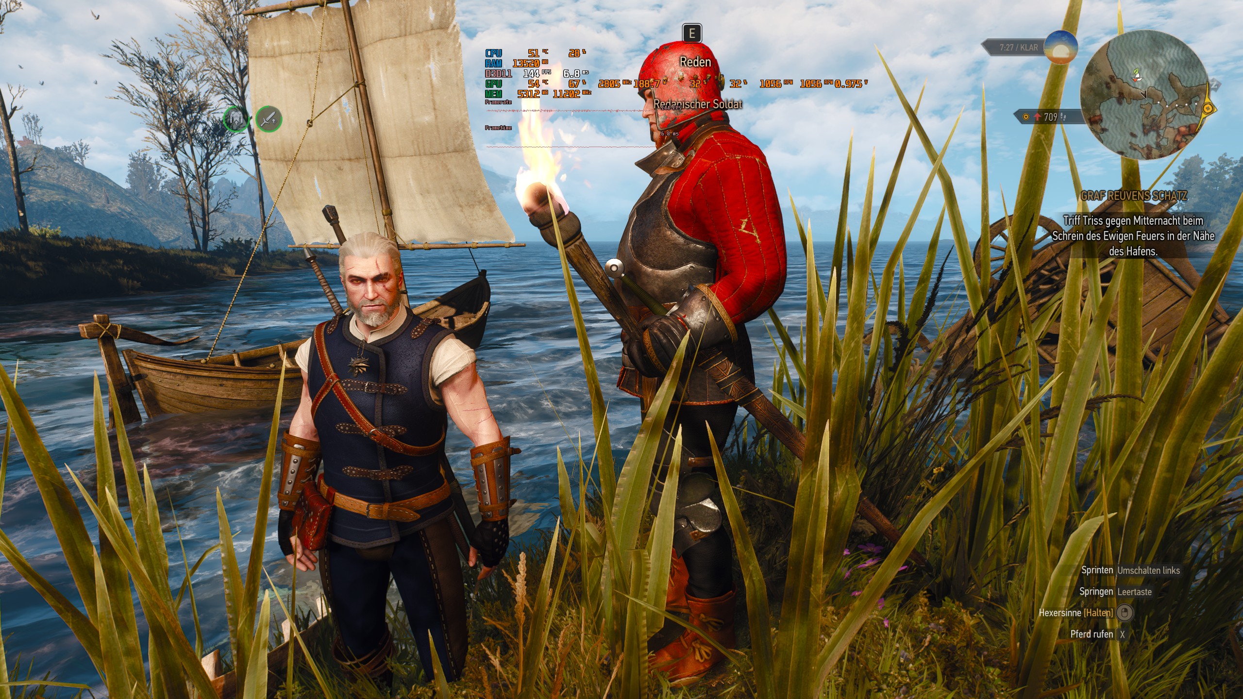

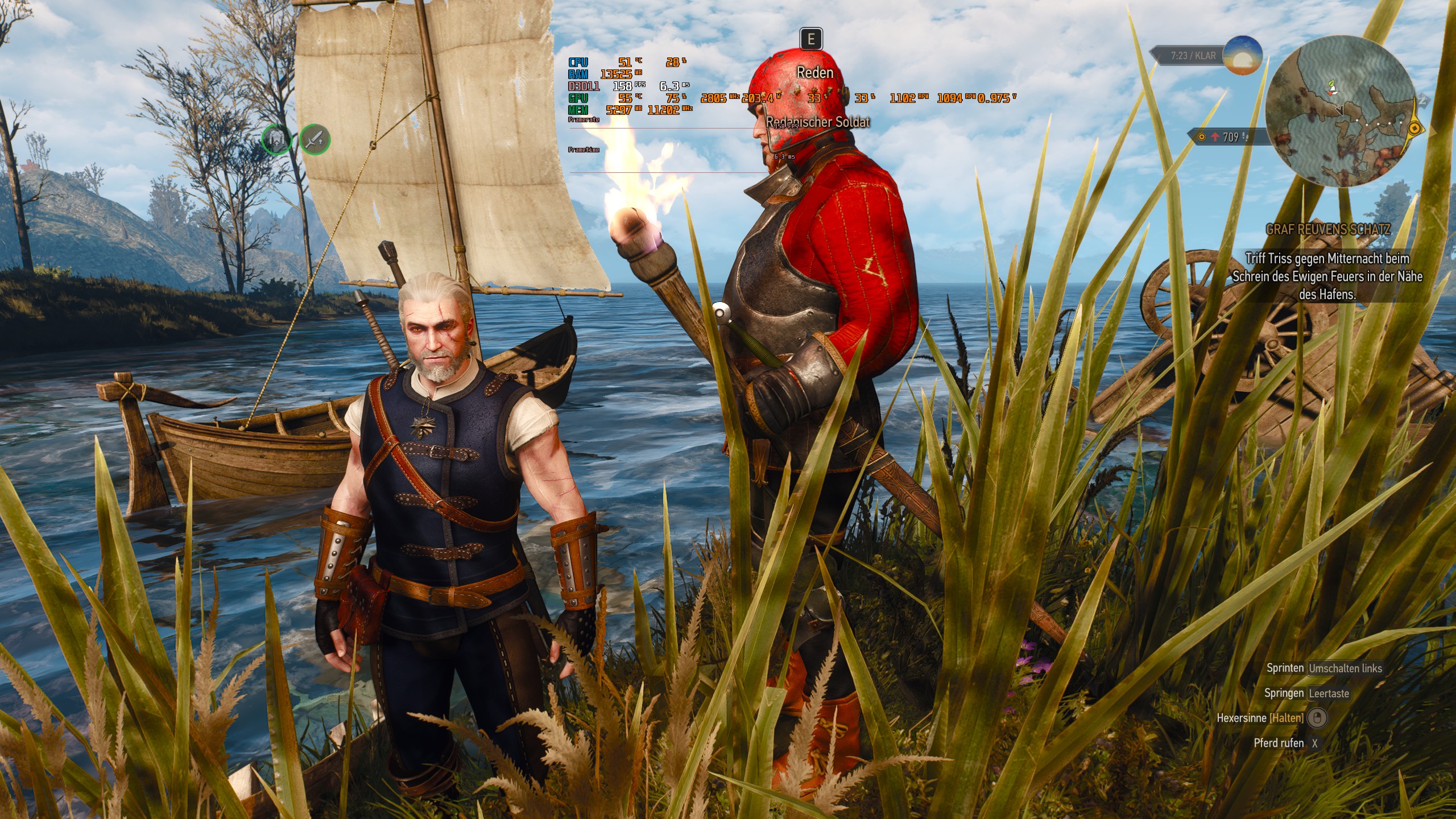

Wenn ich GTA5 oder Witcher 3 so einstelle, sodass diese Spiele sich wegen GPU- oder CPU-Limit etwa zwischen 50 und 60FPS bewegen, geht der Übergang aber sauber.
