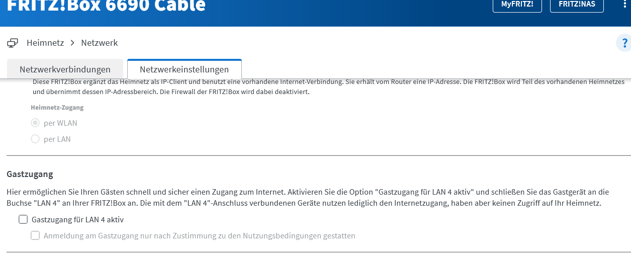

Man kann doch einen Port der Fritzbox als Gästezugang schalten. An den, LAN4, würde ich den Tenda anschließen und schon hast du dein Gäste-W-Lan. Natürlich darf dein Fritzbox dein W-Lan nicht mit den Tendaboxen teilen. Die Boxen müssen ihr eigenes W-Lan aufbauen.

Der ist an welchen Port der FritzBox? An LAN 4 kann man einen Gästezugang nutzen.

Ja genau, wir haben die Tenda-Boxen an LAN4 angeschlossen. Dann aktiviere ich den Gästezugang in der Fritzbox. Normalerweise sollte das nun funktionieren, tut es aber leider nicht. Das WLAN steht zwar, es kommen aber keine Daten an, d.h. Man kann nicht surfen. Falls es dann mal irgendwann funktionieren sollte:

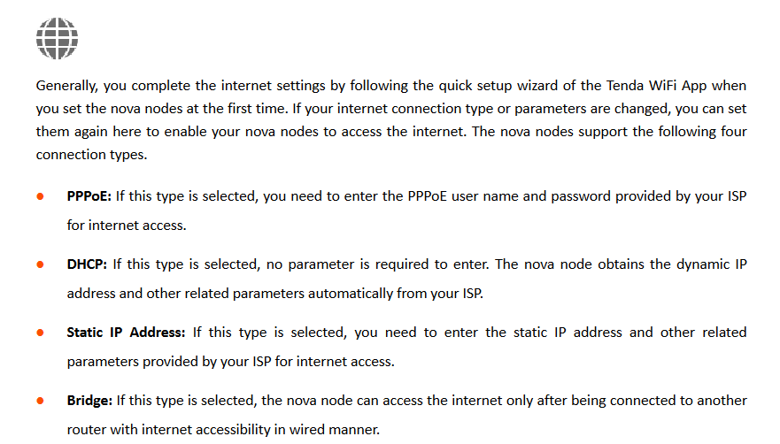

Edit: ich sehe gerade in der Tenda-App, dass DHCP aktiviert ist. Ist das ein Problem? Ich habe folgende Optionen zur Auswahl:
  • PPPoE
  • DHCP
  • Statische IP-Adresse
  • Brücke
Was wäre denn dann richtig?
Normal ist, das der Router der direkt am Internet hängt den dhcp Server macht.
Ich vermute mal pppoe wäre die korrekte verbindungsart, also direkt durchgeschleift

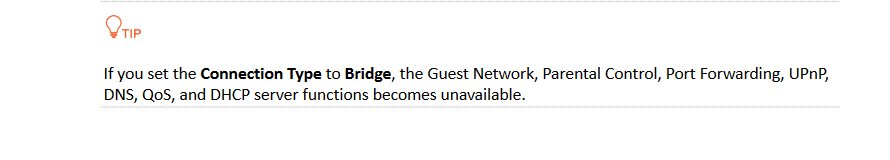

Eigentlich würde ich sagen, es muss deaktiviert werden. Was sagt denn das Handbuch?
Laut Handbuch --> https://down.tendacn.com/uploadfile/MW3/User Guide.pdf
ist Bridge die richtige Option hinter einem Router
Wichtig, dieser Hinweis

napecs schrieb:
Wie motorazrv3 schreibt, Du solltest den Modus Router abschalten, um Doppel-NAT zu vermeiden. Doppel-NAT kann Spiele-Konsolen stören. Bei Tenda Nova wurden (völlig unfähig) die Unter-Modi des Routers eine Bedien-Ebene vorgezogen, dabei entfiel der Begriff „Router“. Dadurch ist „DHCP“ und „statische Adresse“ selbst für einen Profi ohne Handbuch nicht richtig einzuordnen. Und Tenda verwendet nicht wie üblich „Access Point“ sondern „Bridge“. Und Dank der (völlig unnötigen) Übersetzung ins Deutsche dann „Brücke“. Solche Geräte bitte, wenn möglich, wenn überhaupt, auf Englisch lassen.
